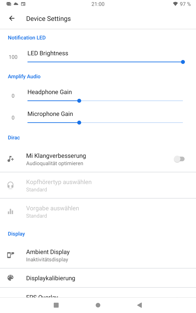

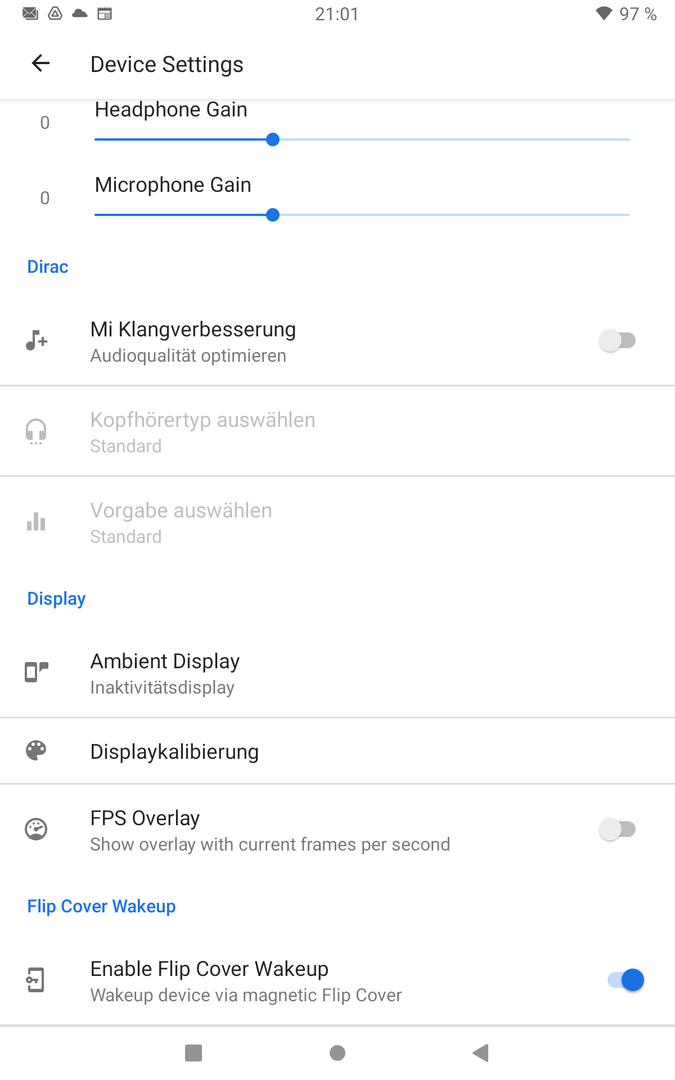

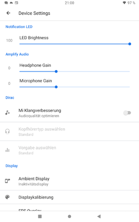

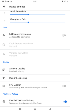

Was mir gerade auffällt. In den Einstellungen „Xiaomi Parts“. Wenn ich das wähle kommt folgende Fehlermeldung „Xiaomi Parts wird wiederholt beendet“.
Was ist Xiaomi Parts und ist das wichtig ?
Die „Xiaomi Parts“ stürzten auch schon bei der offiziellen crdroid Version ab. Habe damals auch schon nicht wirklich was vermisst.
Hier zwei Screenshots von dem was man da einstellen kann:
