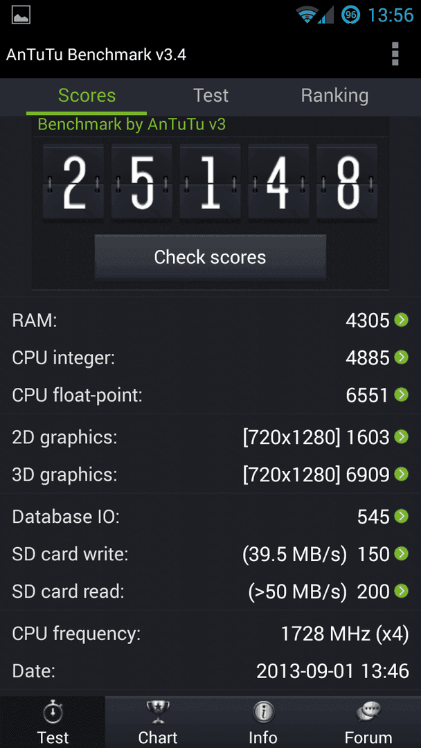

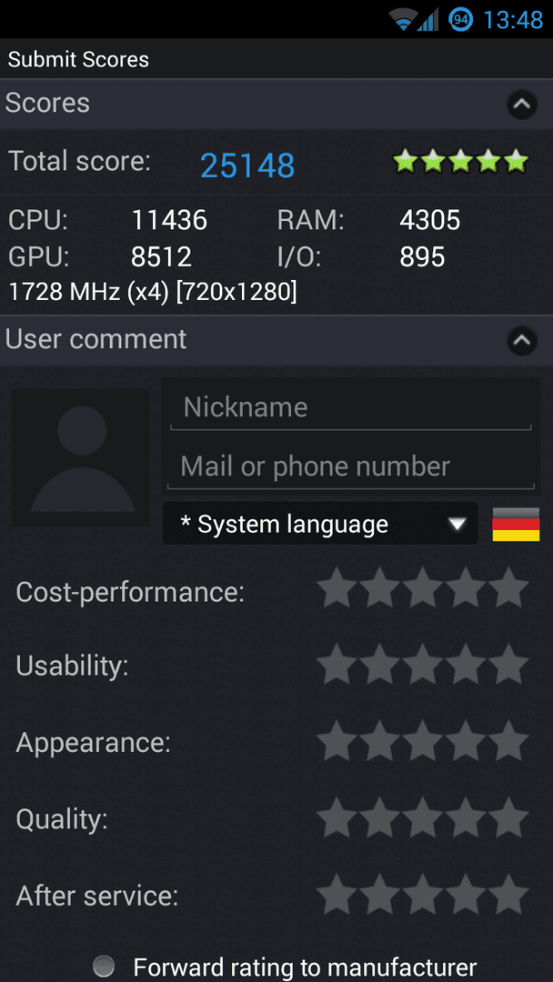

stimmt focal zickt noch rum die fotos und videos sind auf die rechte seite gedreht aber videos und fotos kann man machen panorama ging auch das war richtig rum danach ist aber keine verbindung mehr zur kamera möglich aber Photosphere geht überhaupt nicht da beendet sich die app hatte davor nur die standart kamera app getestet die funktioniert bei mir aber ohne probleme hier mal nen antutu benchmark
Reaktionen: kingoftf
