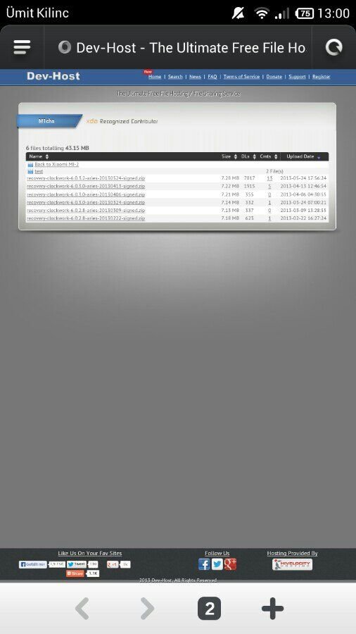

Schritt 2. CMW Recovery installieren Link hier: [2013-05-24] ClockworkMod Recovery 6.0.3.2 | Unofficial International MIUI / Xiaomi Phone Support

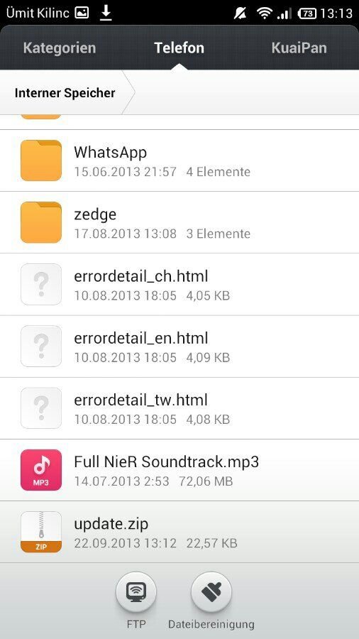

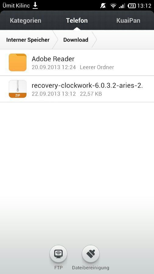

Die oberste Datei! Lade ich runter.
Nenne sie update.
Verschiebe die Datei auf dir SD cart.
Über update App oder recovery beides geht nicht.

Muss ich in System 1 sein um es zu installieren? Müsste doch egal sein...
Nennst du sie auch update.zip?
Edit: Das sollte egal sein, versuchst du es zzt über CWM oder Updater App? Hast du die Datei nochmal runtergeladen?
Schau vorher und nachher:

Jo, wunderbar. Dann geh mal jetzt ins MI Recovery und dann install update.zip. Kann doch nicht sein dass das bei dir nicht funktioniert. Du hast doch kein MI2A oder!?
