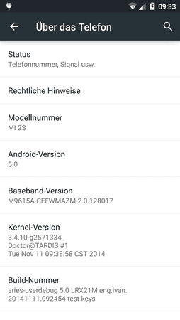

Ausgangspunkt war MIUI V5 4.10.17 (decuro oder MIUI Germnay, nicht ganz sicher). CWM 6.0.5.0 war bereits installiert.
Verwendet habe ich das ROM, welches im ersten Beitrag in [4.11.11] Android 5.0 Lollipop for Xiaomi Mi 2/2S by Ivan Download - Xiaomi Mi 2/2S/2A - Xiaomi MIUI Official Forum verlinkt war.
MIUI V5 lief
  • ZIP vom PC nach /sdcard0/Download kopiert
  • Updater App gestartet
  • Reboot ins Recovery
CWM
  • wipe data / factory reset
  • wipe cache
  • install ZIP from /sdcard0
Das ging dann unerwartet schnell. Die MIUI V5 Updates dauern gefühlt deutlich länger, das kann mich aber auch täuschen.
  • Reboot
Das dauerte dann ziemlich lange. Es kam ein Bootlogo, wie ich es vom Nexus 7 Grouper (2012) kenne.
Irgendwann kam dann die PIN-Abfrage (auf deutsch!).

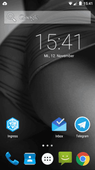

Die Version ist dann erst mal sehr Basic; Fast keine Apps sind enthalten;
Ich habe dann mal nach 'lollipop gapps zip' gegoogelt und kam letztlich auf https://s.basketbuild.com/gapps und habe da die CM12-Version geladen, vom PC nach /sdcard0/Download kopiert, dan MI2s ausgeschaltet und in Recovery gebootet.
CWM
  • Reboot
Nach dem Reboot wollte PlayStore noch gmail aktualisieren, danach habe ich erst einmal eine Reihe von Apps installiert, die ich jetzt auch mal nach und nach testen werden.

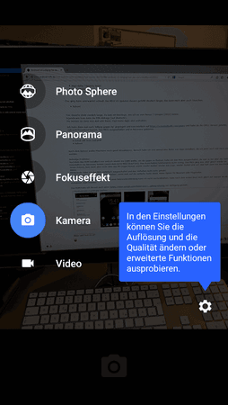

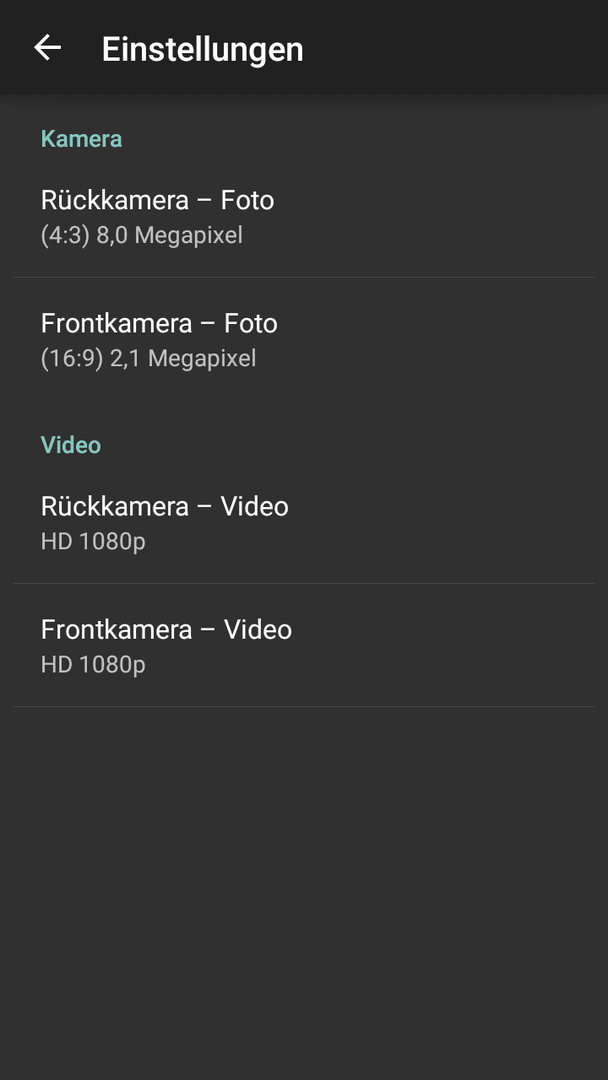

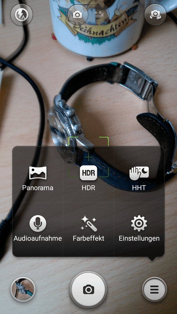

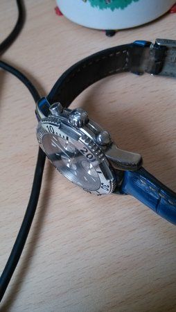

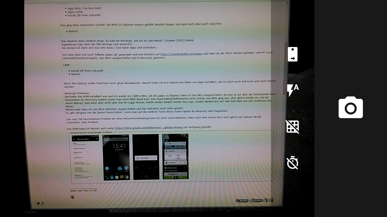

Zur Kamera von Android 5.0 Lollipop:
Die installierte Cam App ist recht rudimentär. Man kann zwischen Foto und Film wechseln, zwischen Rück- und Front Kamera. Kann jeweils die Auflösung ändern, den Blitz auf On/Off/Auto einstellen und ein Raster im Display einstellen. Das war's auch schon.
Daher habe ich mir gleich mal die Google Kamera installiert, die von der Benutzung identisch ist und etwas mehr Möglichkeiten hat.
Aber auch diese kann es in Bedienung und Leitungsumfang mit der KameraApp von MIUI V5 nicht aufnehmen. Insbesondere HDR vermisse ich. Zudem scheint die Google Kamera unter V6 mehr Möglichkeiten zu bieten. Ich meine, da hätte ich diverse Effekte zur Auswahl gehabt, als ich V6 drauf hatte.
Also alles in allem mehr als dürftig und für mich schon jetzt ein triftiger Grund, nicht auf Lollipop zu bleiben.

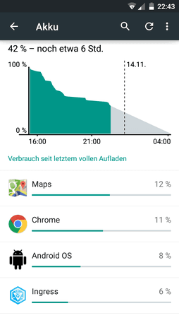

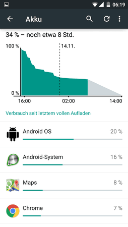

Akkulaufzeiten

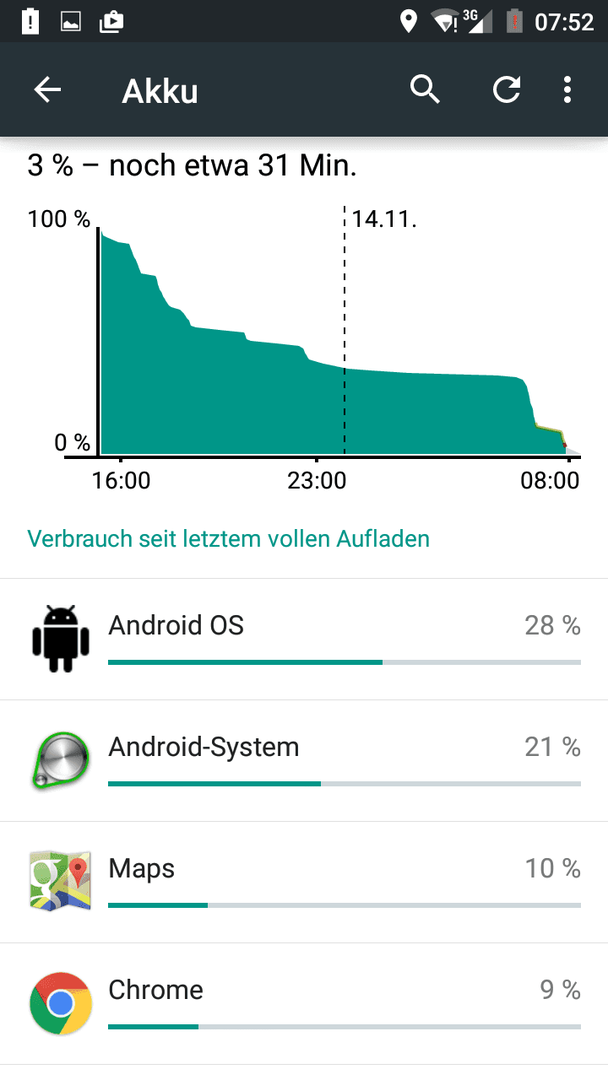

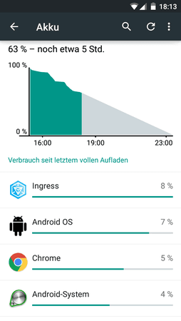

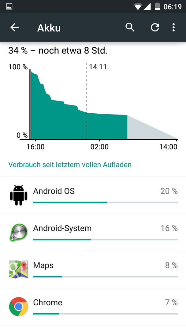

Gestern habe ich mal den Stromverbrauch getestet. Um 16 Uhr habe ich das Mi2s vollgeladen vom Kabel gezogen und danach sicherlich etwas intensiver als sonst üblich genutzt.
Am Anfang ging der Akku entsprechend auch recht schnell runter (Siehe Bild 1).
Gegen abend habe ich es dann wenig benutzt; vorallem etwas in Google Maps gesucht und Chrome verwendet (Bild 2). Interessanterweise wird hier Maps als Hauptverbraucher angezeigt. Im Verbrauch wird zu diesem Zeitpunkt eine 'Treppe' angezeigt.
Danach Nachtruhe bei 42%. Heute morgen dann noch 34%, also 8% Verbrauch in etwa 7 Stunden ohne Benutzung (Bild 3).
Heute morgen dann noch mal Chrome und Telegram. Dazu Sport1 App, da war ich Ruckzuck auf 12% (Bild 4).
Eine halbe Stunde später dann 3%. Hier war nochmal Ingress aktiv.
Insgesamt ist das kein ungewöhnlicher, höchsten ein wenig intensiverer Gebrauch des Mi2s als sonst. Grob gerechnet hat es 16 Stunden gehalten. Mit MIUI V5 hatte ich zuletzt etwas bessere Laufzeiten; da hatte ich dann morgens um 8 schon noch gerne 30% und mehr Akku übrig, was aber eben auch daran liegen kann, daß ich mit Lollipop mehr 'rumgespielt' habe. Aber auch hier bin ich nciht wirklich zufrieden mit Android 5.0.
Ein Problem hat sich heir auch gezeigt: Wenn ich das Gerät im WLAN hatte, was bei mir zu vielleicht 80% des Tages der Fall ist, braucht es 2-5 Minuten (!), bis ich eine Datenverbindung über Mobilfunk aufbauen kann.
Beim ersten Mal dachte ich noch, das Gerät/OS hat einen Fehler und habe es aus- und wieder eingeschaltet, danach ging es sofort. Alternativ habe ich mal in den Flugmodus gewechselt und wieder zurück. Auch dann ging es sofort. Heute morgen habe ich dann einfach mal gewartet (aber nicht auf die Uhr gesehen) und irgendwann hatt ich dann 3G neben der EMpfangsleistung stehen. Auch hier ein Minus.
