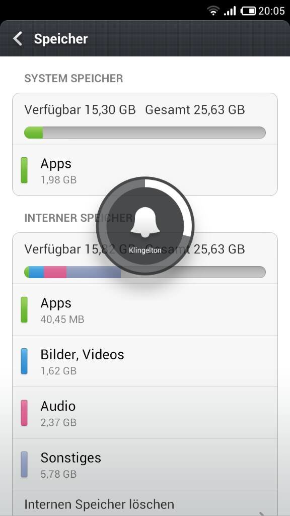

Das Problem von damals konnte ich heute endlich lösen. Das kopieren der Datei vom Downloadlink direkt in den Pfad /system/bin funktionierte nicht und mein Mi2 blieb beim Neustart hängen.
Habe es heute einfach mal mit einer anderen Funktionsweise versucht. Ich habe mir die mount_ext4.sh aus dem Ordner auf den Pc rüberkopiert und dort mit dem Inhalt der Datei vom Download ersetzt. Dann zurück ins Verzeichnis system/bin und Neustart. Habe gespannt aufs Display gestarrt und voilà es ist gestartet.
Jetzt habe ich super Systemspeicher zur Verfügung.
