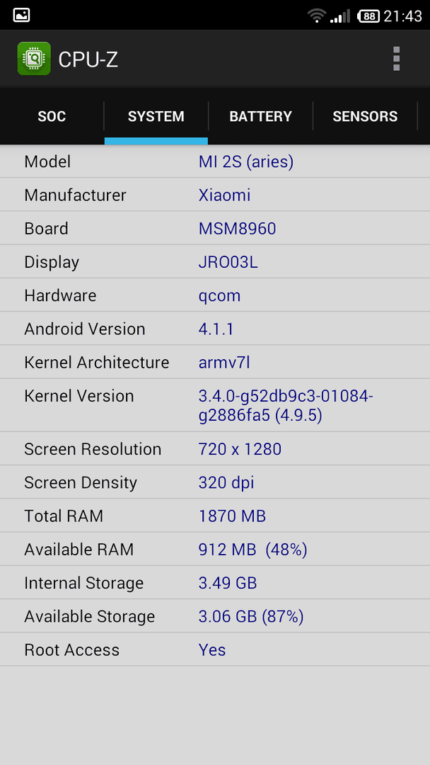

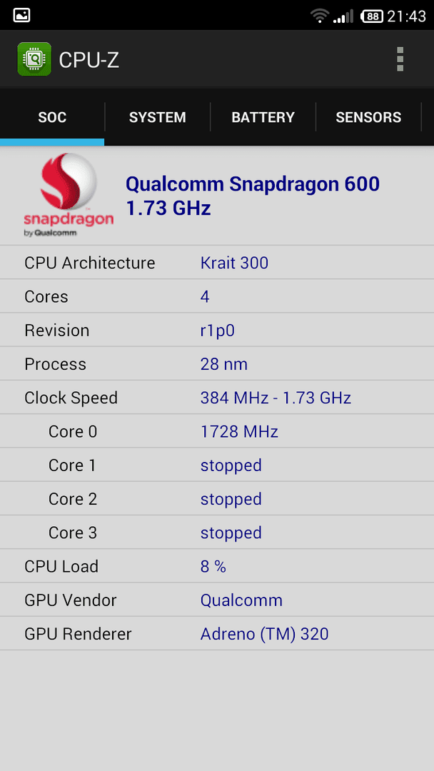

@ crisps
Aufs handy laesst sich die decuro rom und xiaomi eu rom aufspielen, antutu (aus dem internet geladen) erreicht dem modell angemessene punktzahlen und cpu-z zeigt snapdragon 600 mit 1,7 Ghz an.
Deshalb gehe ich mal davon aus das es original ist.
Heute habe ich ein update der xiaomi eu rom gemacht, mal schauen.
@ larzon
In welchen Abständen schaltet sich dein Telefon aus? Wie ich dich interpretiere kannst du den Fehler nicht reproduzieren.
Bei mir wars heute wieder so weit, in der beintasche der Bermudas hats den Spaziergang nicht eingeschaltet beendet.
@ crisps
Im Anhang habe ich cpu-z Screenshots beigefügt. Die apk vom Programm stammt vom mi3 meiner Frau (dieses ist von tradingshenzhen).
