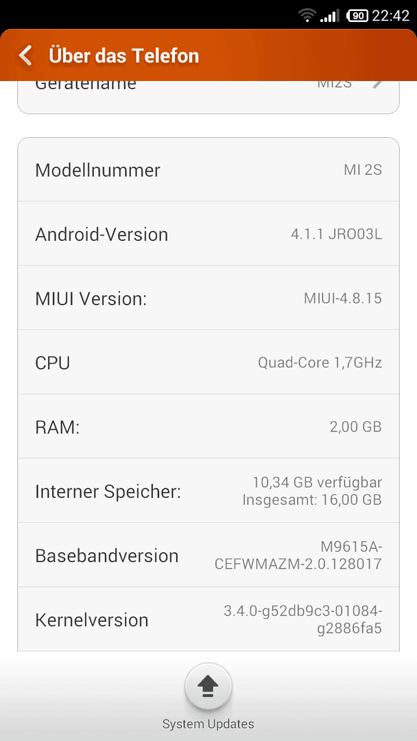

Im Moment nutze ich die decuro rom in der version 4.8.15, welche ich die letzte woche geflasht habe.
Dieses Problem trat auch mit der aktuellen Version der original Rom auf (in englisch), welche ich bis zuletzt genutzt habe.

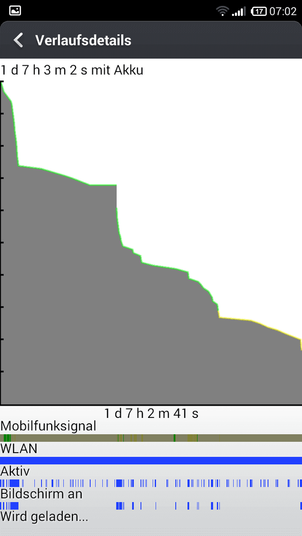

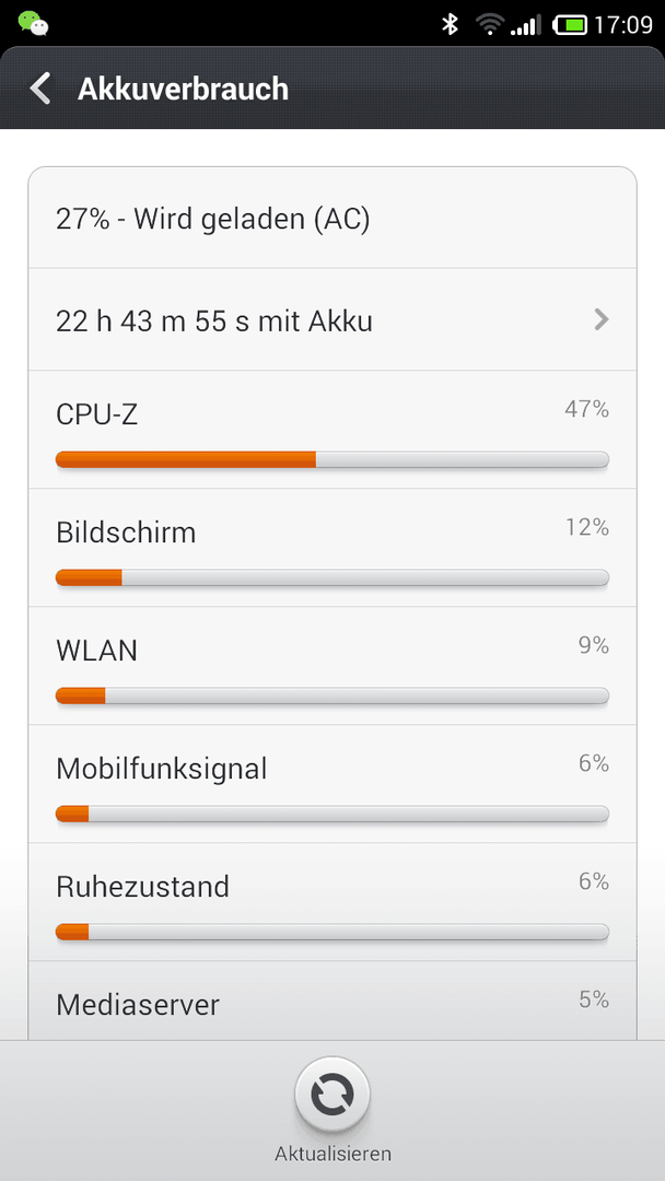

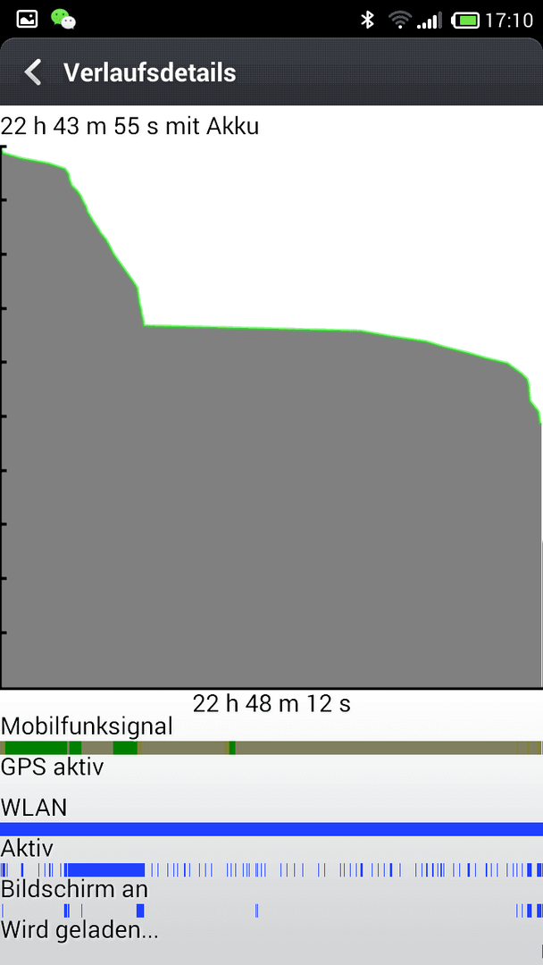

Heute hatte ich etwas merkwürdiges entdeckt beim betrachten der entladekurve des Akkus.
Urplötzlich war die Energie fast aufgebraucht und cpu-z, welches ich heute gar nicht nutzte hat einen Anteil von 47 Prozent der Energie genutzt.

Cpu-z deinstallieren .... Vlt. Behebt es das problem.
Habe jetzt seid gestern abend und dem letzten aufladevorgang cpu-z nicht gestartet.

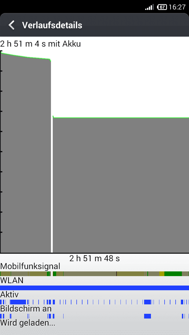

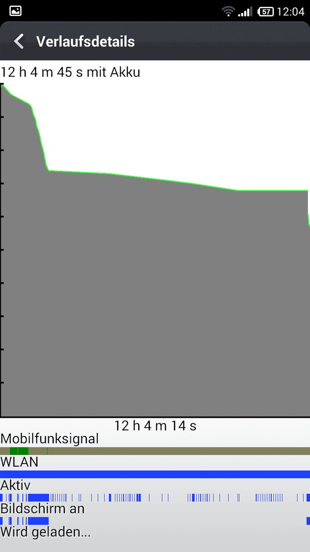

Nach dem erstellen dieses threads hat das Telefon seid gestern abend auf dem Tisch gelegen, und ich habe nur hin und wieder draufgeschaut.

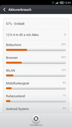

Eben war es dann aus als ich es in die Hand nahm. Sieht man auf der entladelinie ist das der waagerechte teil.

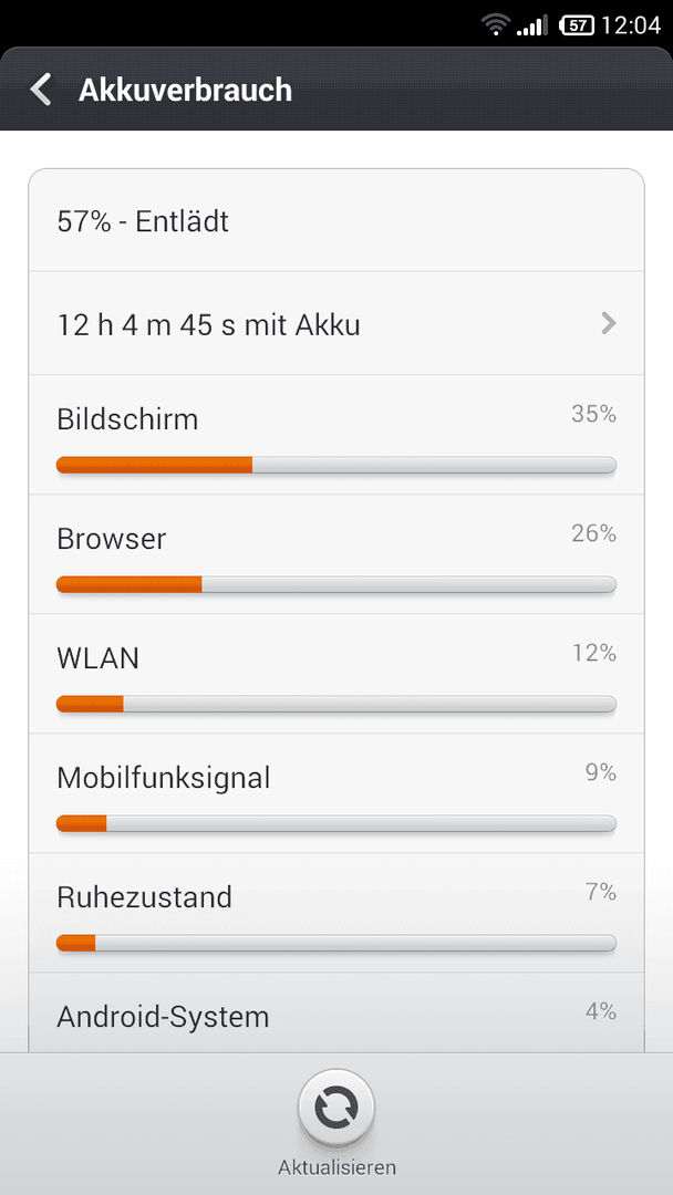

Anscheinend war der Bildschirm an am Anfang, wo der Balken einbricht..wieviel Bildschirm Laufzeit hast du.. Klick mal die 35% an im ersten Bild..
Google mal nach betterbatterystat. APP aus dem xda forum..
Vlt. Sieht man dan mehr..

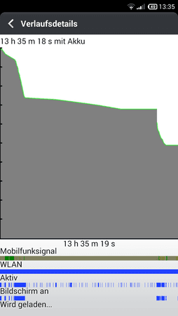

Die erste steile kurve nach dem laden war das erstellen dieses threads.

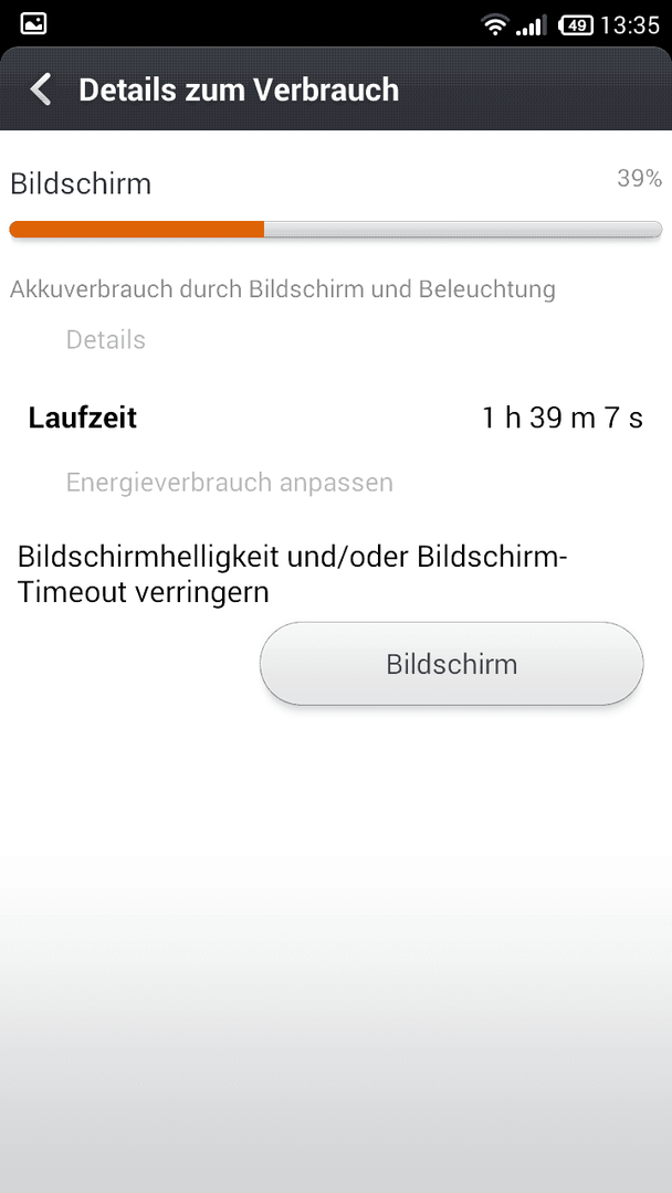

Bildschirmlaufzeit beträgt 1:39 Stunden und Minuten.

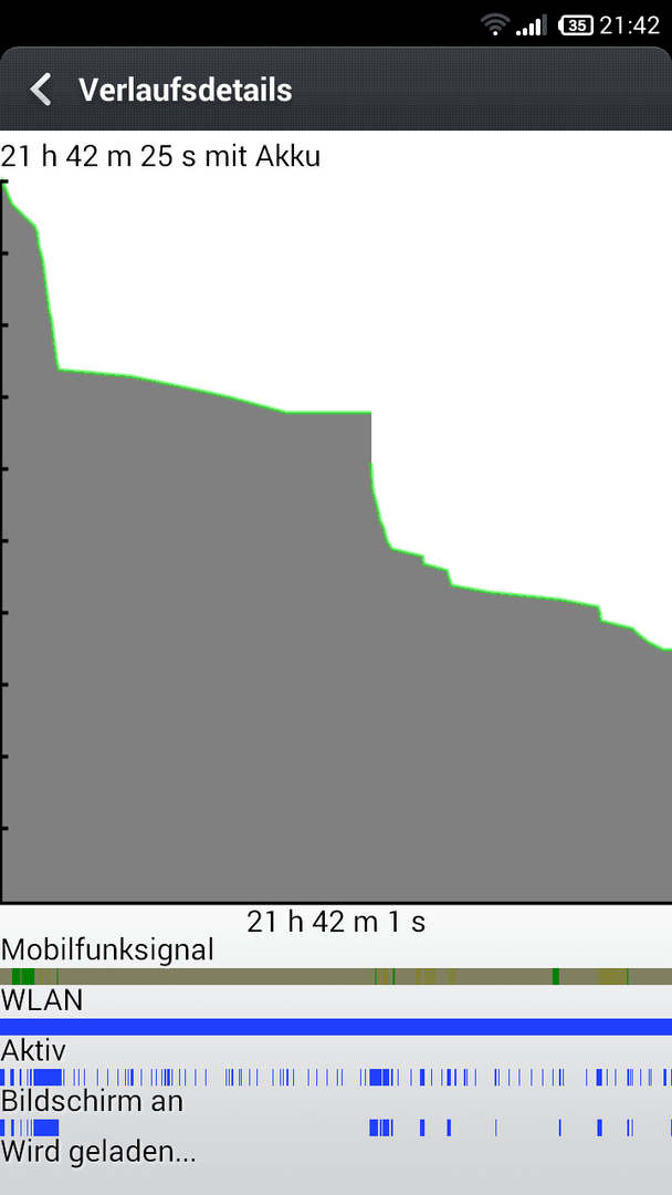

Hier aktuelle Screenshots.
1std40min Bildschirm Laufzeit scheint mir normal zu sein bei 50%rest Akku..
Wie gesagt betterybatterystat installieren um rauszufinden was das Handy aufweckt.

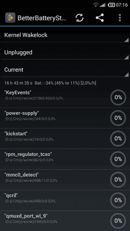

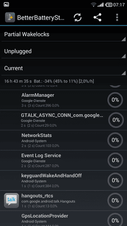

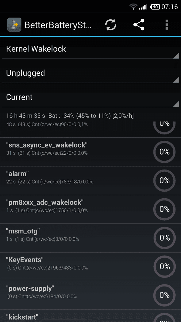

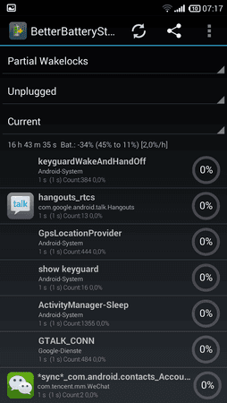

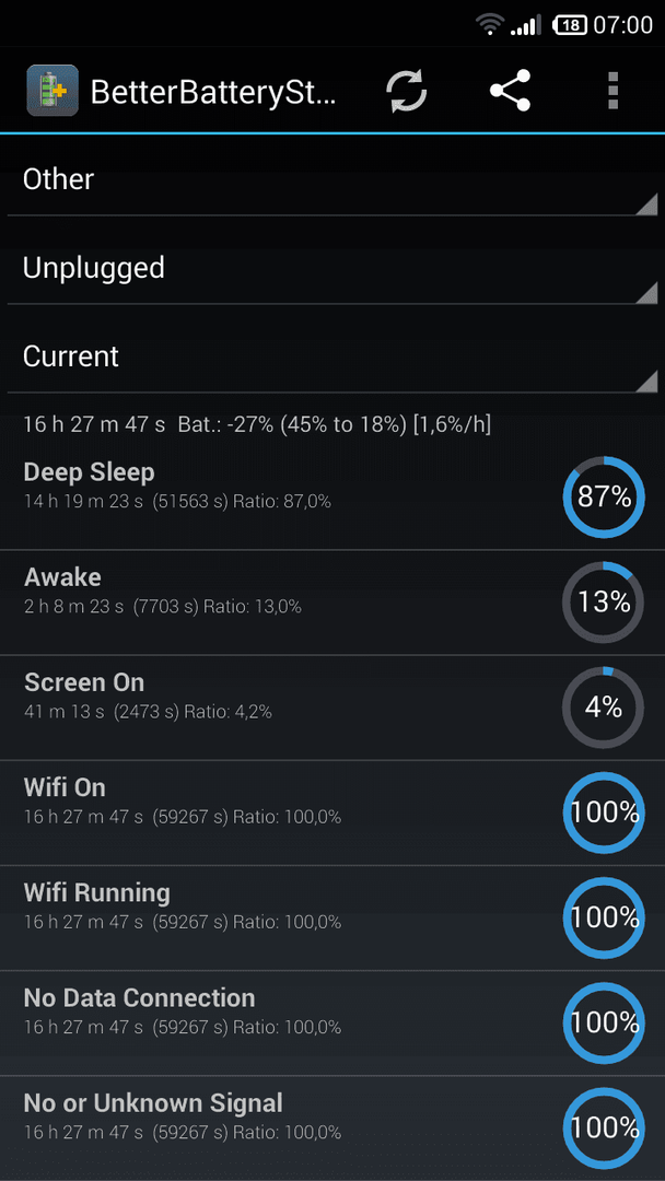

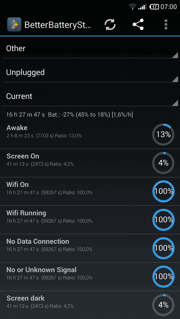

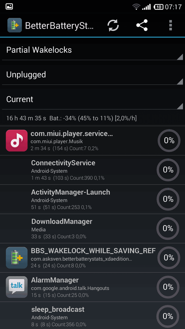

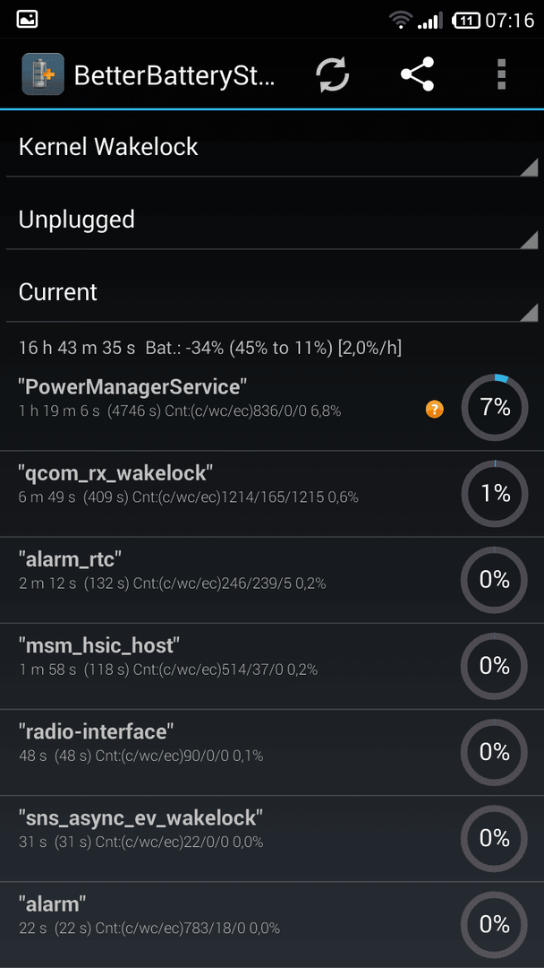

Bei der APP... Klick mal auf others und dort auf kernel wakelock & partial wakelock
Aktualisierung...
Über Nacht hat der Akku ganz schön Energie verloren, ziemlich ungewöhnlich.
Aber das Telefon war seid gestern nicht mehr ausgefallen, ich habs wieder etwas härter massiert und geklopft, aber nicht eine Reaktion darauf.

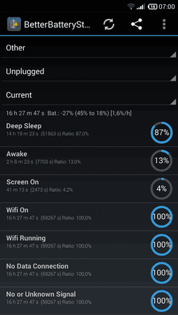

Screenshots habe ich wieder eingefügt. "Other" habe ich zweimal abgelichtet Weile nicht ganz gapasst hat. "Wake" folgt.
Kernel wakelock.

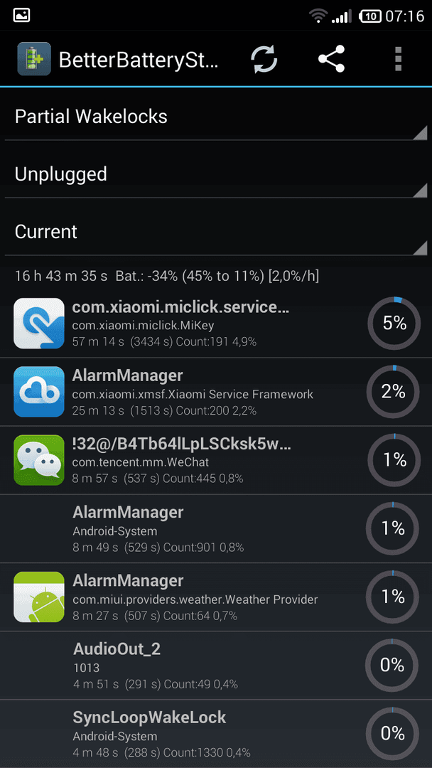

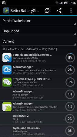

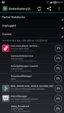

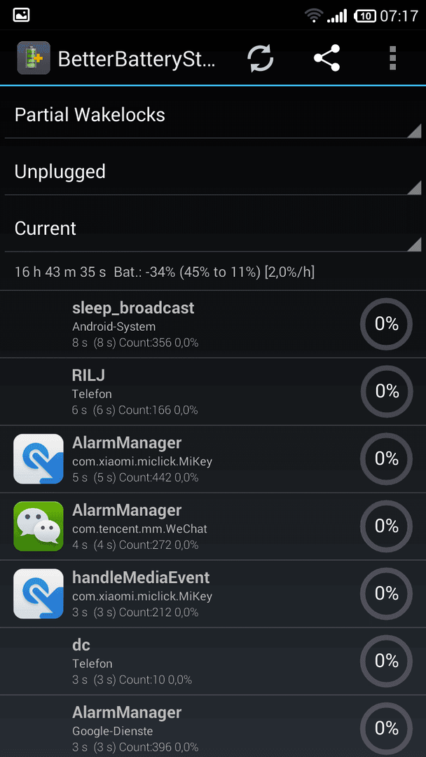

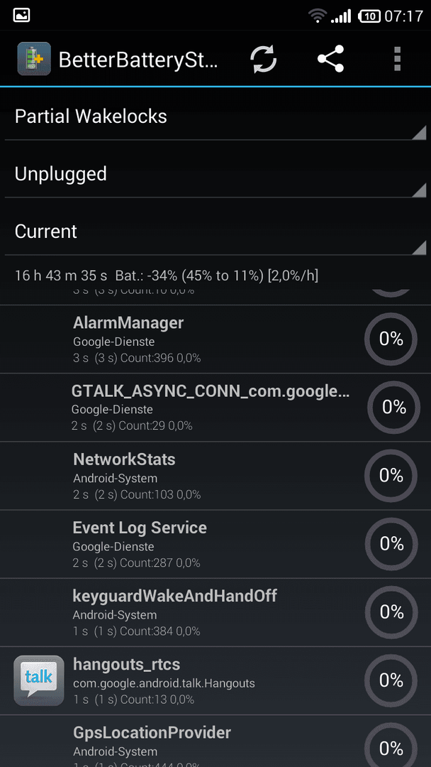

Partial wakelock.
Jetzt geht erst ans ladegerät, nur noch 9 Prozent Akku Kapazität.

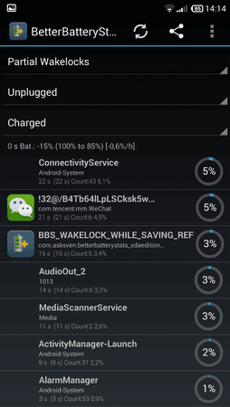

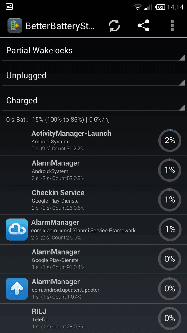

So Zwischenstand. Das Telefon ist mittlerweile 2 mal ausgegangen, während es in meiner Hosentasche lag.
Am vormittag auf dem weg zum Kindergarten und zurück war noch alles i.o.

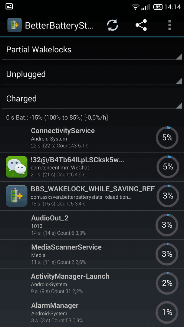

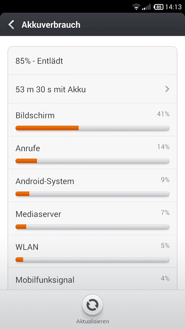

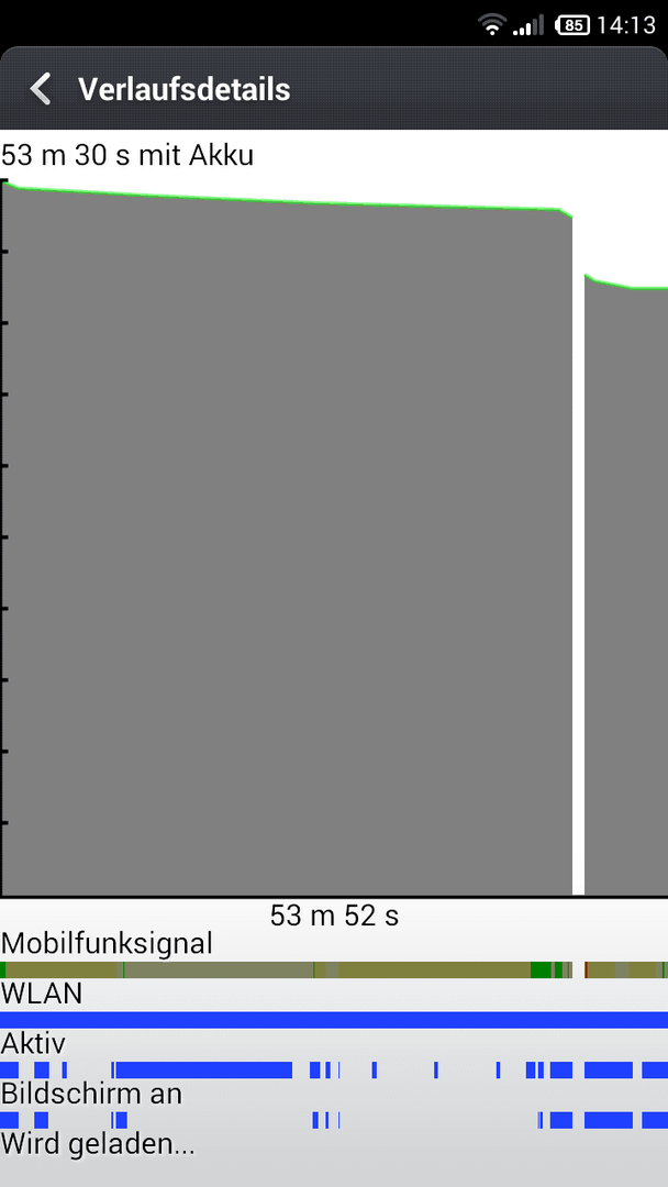

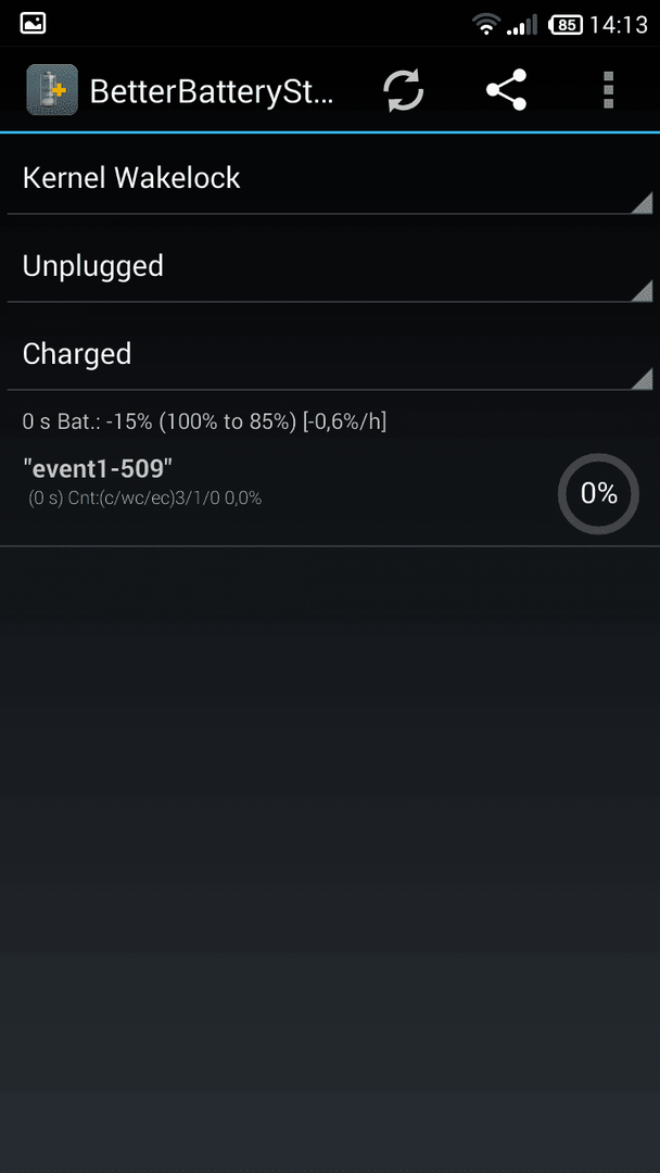

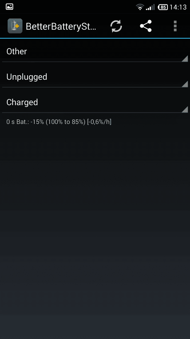

Am mittag dann der erste Ausfall, welchen ich dokumentierte. Der Akku war noch zu >90 Prozent geladen, als ich das telefon in die Tasche steckte. Beim nächsten einschalten fuhr es dann erstmal hoch und der Ladezustand war nur noch bei 85 %. Daraufhin habe ich folgende Screenshots gemacht. Man beachte Akkulaufzeit, zu diesen Zeitpunkt war das gerät schon 3 h nicht mehr am Netz.

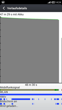

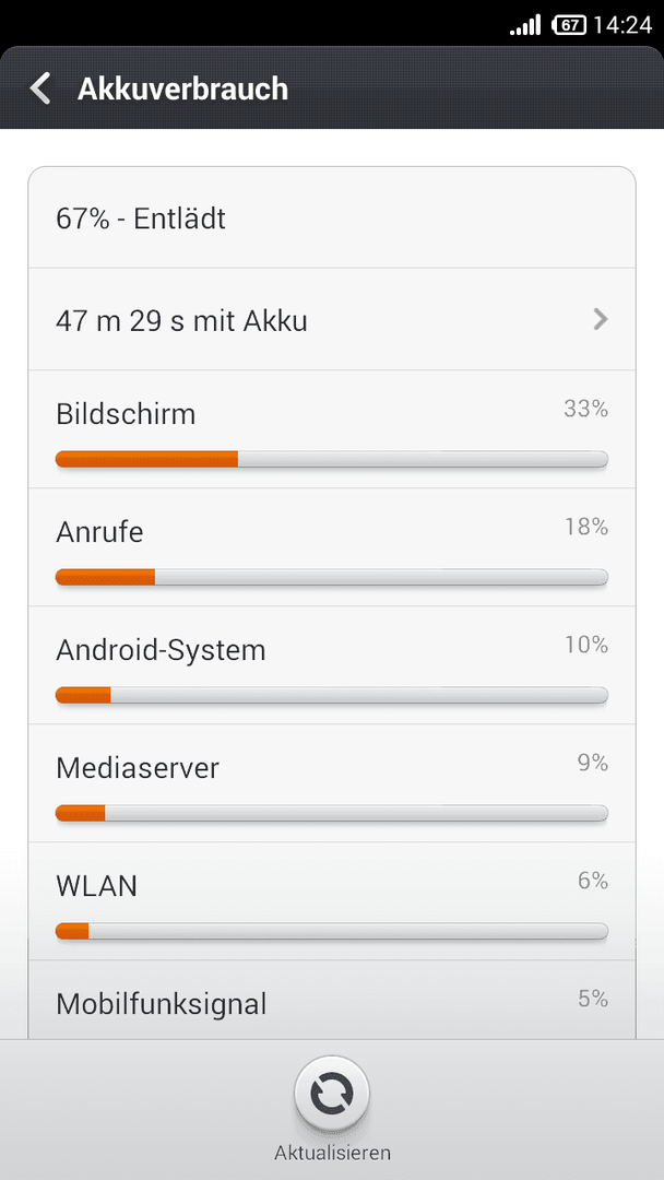

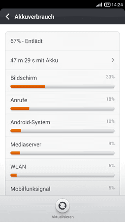

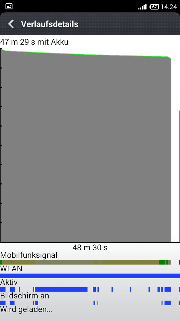

Dann 10 Minuten später noch ein Ausfall, die kapazitatskurve, Ladezustand und Akku Laufzeit geben wieder Rätsel auf.
