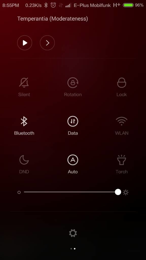

Funktioniert bei euch gps?
Finde die Einstellungen nicht...
Mfg
Bei 4.4 oder 5.0?
In der 4.4 muss man einfach nur in der Statuszeile auf dem rechten Screen auf GPS drücken und das funktioniert bei mir auch. :)
Da gibts bei mir kein gps.
Scroll mal beim rechten Screen runter... ;)
Reaktionen: Red-Bull2k
Achso wusste garnet dass da noch was kommt. :thumbup:
Reaktionen: Badnerle
Schau mal, ob es auch Settings - notification - toggle position gibt, wenn ja, läßt sich hier die Reihenfolge der Toggles anpassen, dann braucht man nur noch äußerst selten scrollen.
