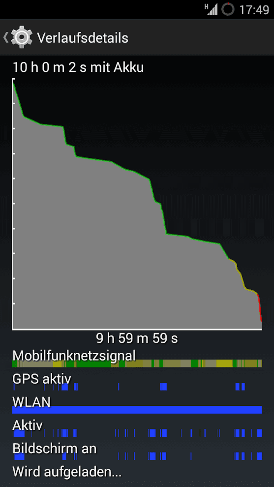

Smooth: ja
Stabil: fast. Ich hatte es jetzt 3 mal in 48 Stunden, daß ich mein Mi2 in die Hand nehme und die SIM PIN eingeben muss. einmal davon habe ich mitbekommen, daß es neu gebootet hat. :huh:
Akkulaufzeit: No
Meine Akkulaufzeit hat sich glaube ich verschlechtert: heute Nacht hatte ich noch über 60%, am morgen war der Akku leer!
