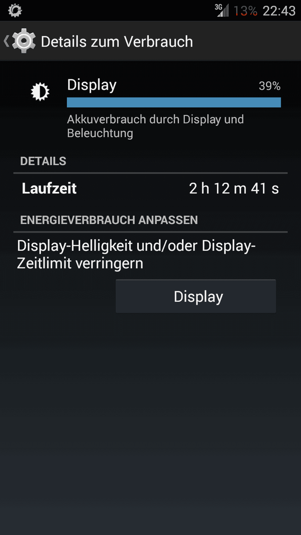

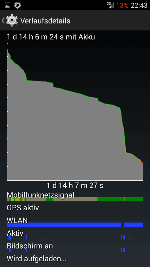

Reboots hatte ich bisher nicht, auch keine pineingabe. Una akkulaufzeit ist bei mir auch definitiv besser... Komisch
Keinerlei Reboots mit der CM, absolut stabil mit den Nightlys und auch ein wesentlich besserer Akkuverbrauch als mit MIUI.
