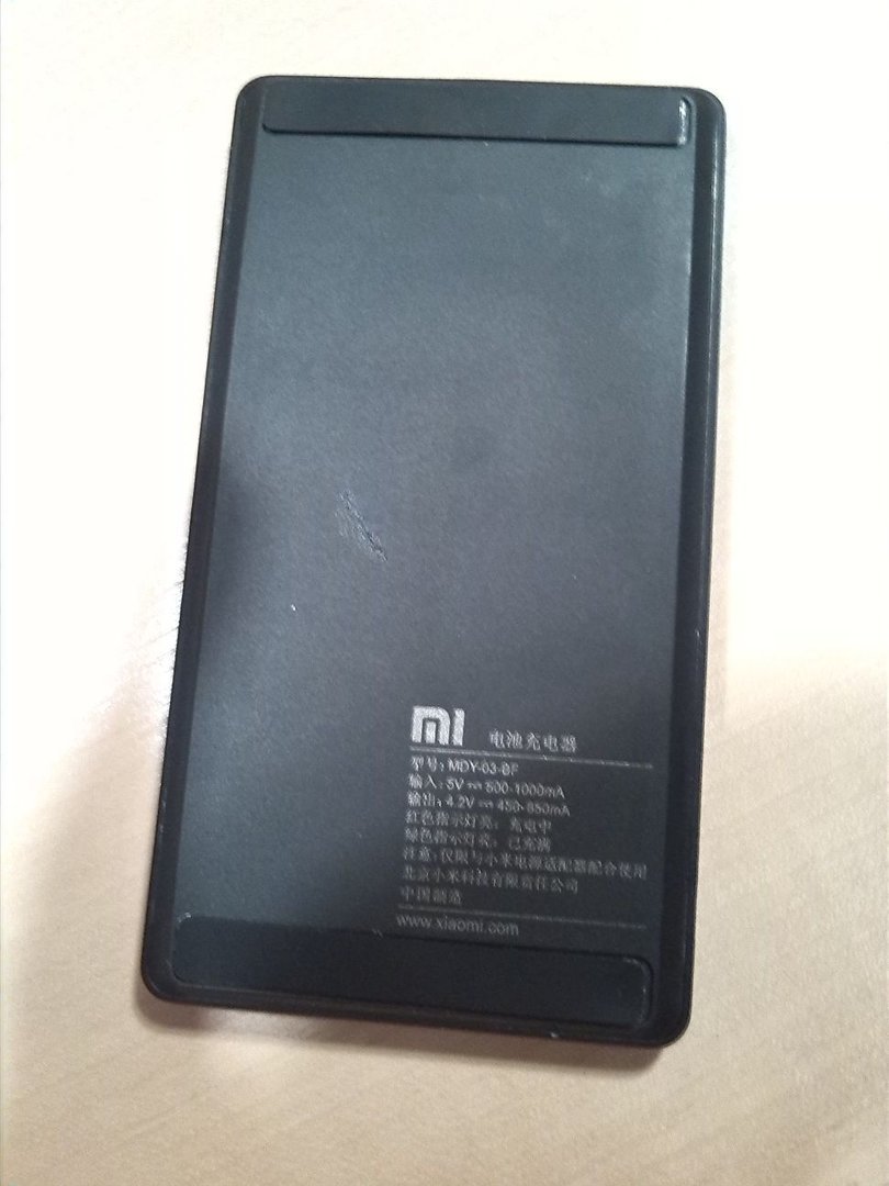

Hab mittlerweile eine Ladeschale von www.tradingshenzhen.de zur Verfügung gestellt bekommen!
Danke an dieser Stelle nochmal dafür!!!

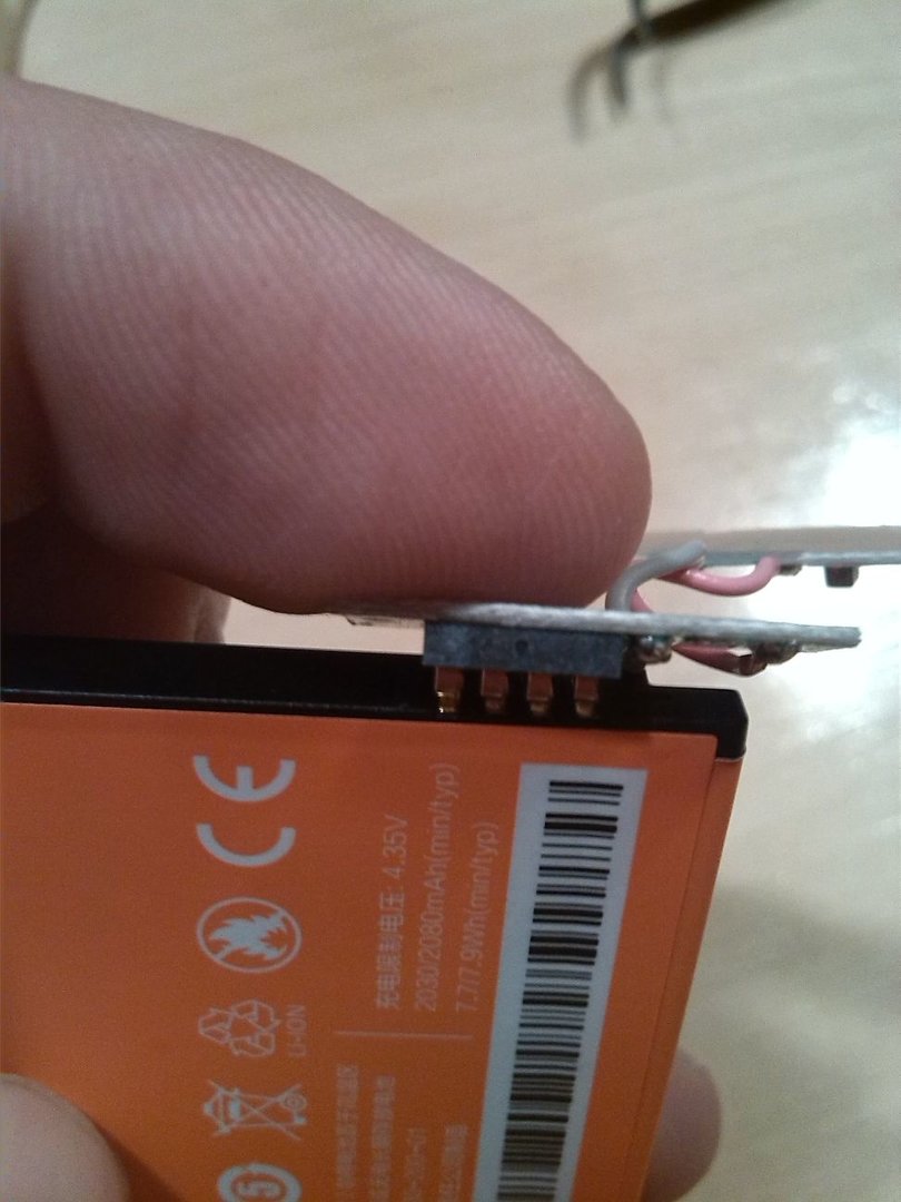

Hat sich zwar um die Schale für den Akku des MI2/s gehandelt was aber mit etwas Basteln kein großes Problem darstellt.
Die Kontakte haben die gleichen Abstände nur sitzen sie an der oberseite und nicht hinten.

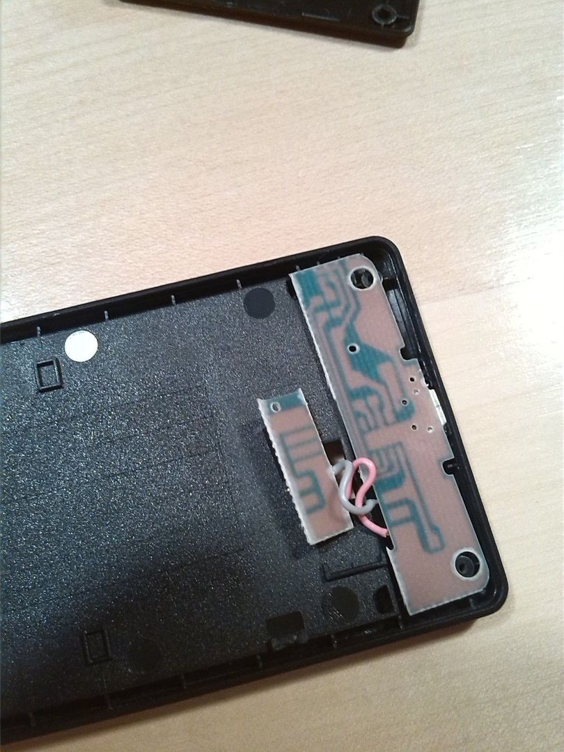

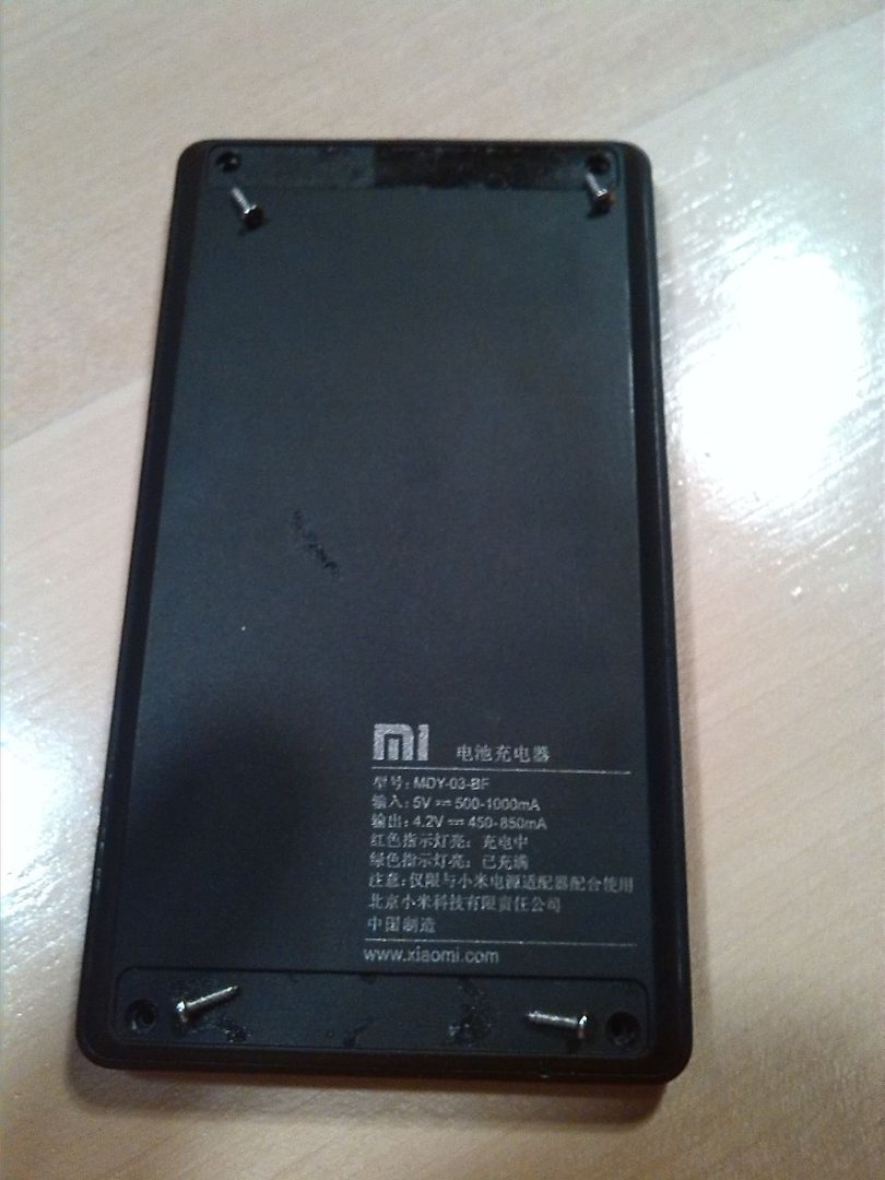

Hier mal ne kurze Anleitung falls irgendjemand mal das gleiche Problem hat.
An der Rückseite der Ladeschale befinden sich unter den 2 Gummileisten 4 schrauben.
Danach lässt sich das Teil einfach öffnen und ein kleines bischen Technik kommt zum Vorschein.

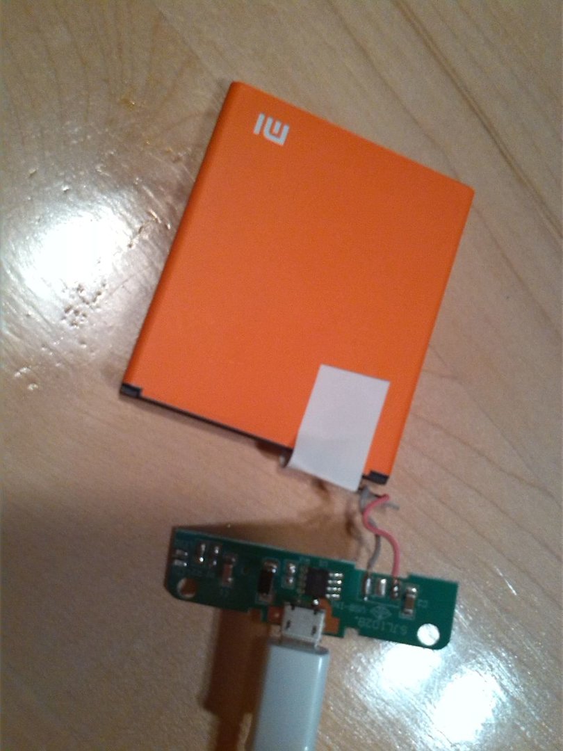

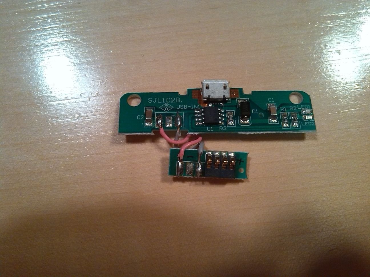

Normalerweise sind die Kabel rot, aber da diese scheinbar nur für die Verwendung im Gehäuse konzipiert ist brechen diese sehr leicht ab.
Daher sind auf den Bildern bereits andere Kabel eingelötet.
Das wichtigste wenn ihr euren Akku mal auf diese Weise laden wollt ist die Polung. (Lipos habens nicht so gerne wenn sie falsch rum angeschlossen werden.)
Diese ist im Orginalzustand leider nicht ersichtlich und deswegen hier rausgemessen und angezeichnet!!
Links "-", rechts "+"
Ab dann ists ne leichte Übung.
Einfach schauen das der +pol vom Ladegerät auf dem +puls der Akkus (der ist dort angezeichnet) ist.
Und mit Klebeband fixieren!
Wenns rot leuchtet lädts, wenns grün wird ist der Akku voll!

SORRY, habe total vergessen das meine Schale nur für ein Mi2s/Mi2 gedacht war und die Batterie beim Mi2a etwas größer ist. Trotzdem Hut ab, hoffe wir konnten etwas helfen.
War ja mit ein bisschen basteln kein Problem.
Das wichtigste ist dabei eigentlich auf die Polung zu achten da Lipos meinen Infos nach nicht sehr gut mit falschen Anschlüssen umgehen können!
War jedenfalls super von www.tradingshenzhen.de mir so kurzfristig eine Ladeschale zur Verfügung zu stellen!!!!
Ist ein Service das man in dieser Form wohl nicht so schnell von anderen Händlern bekommt!

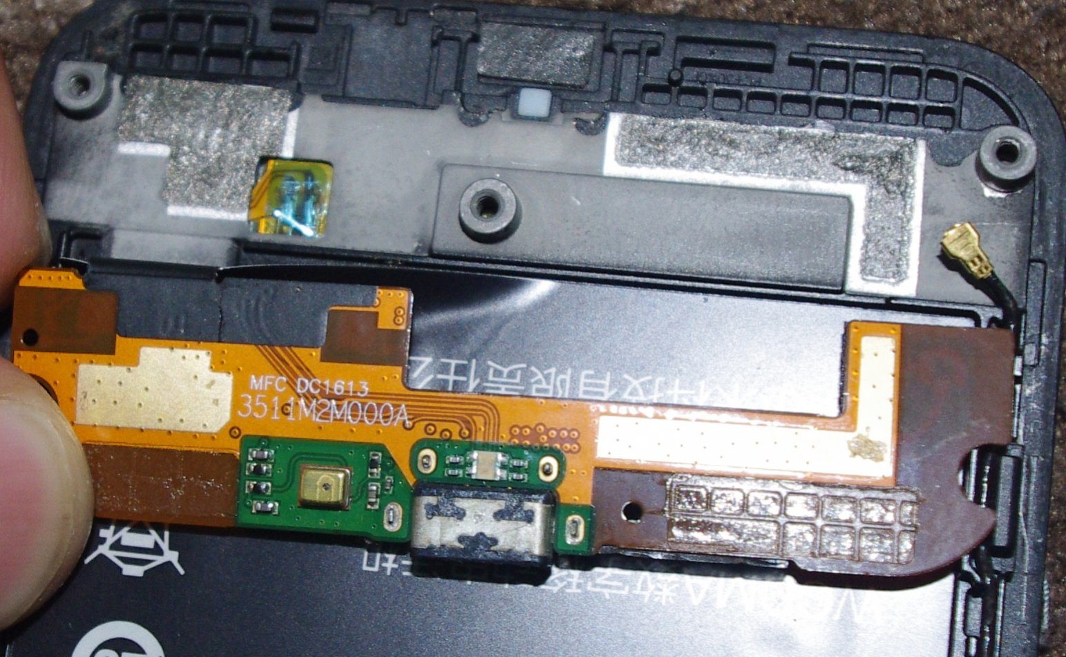

bzgl USB-Platine hab ich mich hier grad etwas schlau gelesen:
Micro USB port connexion problems | Unofficial International MIUI / Xiaomi Phone Support
Soweit ich auf dem Foto erkennen kann wird die Platine nur gesteckt und es muß nichts gelötet werden.
Wenn das so ist sollte eine Selbsreparatur eigentlich möglich sein.
(Wobei ich aber nicht erkennen kann ob/wrum das Teil da an der linken Seite an der Schwarzen Folie befestigt ist.)

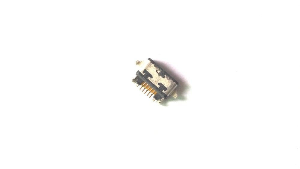

Hatte erst an das Wechseln dieser Buchse hier gedacht was mir mangels genügenden Lötfähigkeiten nicht mögklich wäre und auch lt diversen Infos im Netz nichts hilft.
