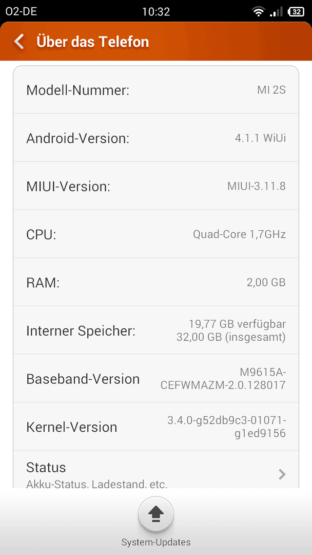

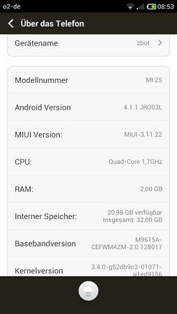

Wie erfahre ich den auf welchem System miui installiert ist?
Bin komplett auf Stock miui.
Danke dir jetzt schon für deine hilfe;-)

das ist 100 pro auf sys1 - vor allem wenn du bisher immer nur mit der update app upgedatet hast.
installier dir mal den cwm ([2013-11-15] ClockworkMod Recovery 6.0.3.2 | Unofficial International MIUI / Xiaomi Phone Support).
wenn du dein system danach neustartest (power+vol up), sieht du unter advanced das aktive system.
es gibt auch noch tools die das vom os aus anzeigen und von wo aus man direkt ins entsprechende system kann, OHNE vorher ins CWM zu müssen ([App][2013-06-01] DualbootSwitch | Unofficial International MIUI / Xiaomi Phone Support).
du musst danach nur daran denken, dass du dann IMMER die neueste version über cwm flashen musst. machst du das einmal über die update app, ist danach cwm weg und du musst es neu installieren.
lies dich einfach mal etwas in den wiui thread, den cwm thread und bei dem tool ein, es ist ganz simpel, man muß sich nur etwas damit beschäftigen.

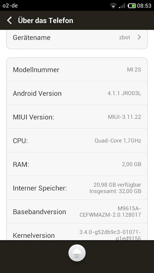

habe nun alles so gemacht wie es sein soll nun habe ich das problem das ich kein empfang habe und der prozess android.com phone immer beendet wird.
So habe nochmal factory Reset gemacht und anschließend mein back up eingespielt im System jetzt läuft die wiui 4.1.1 werde berichten wie sich das verhält.
Gefühlt läuft Stock miui flüssiger oder man muss noch was einstellen

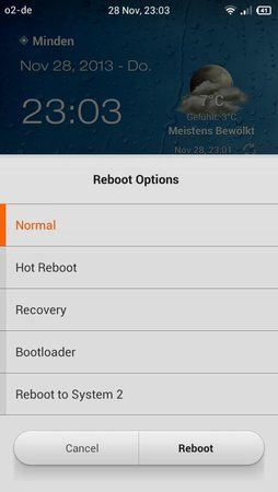

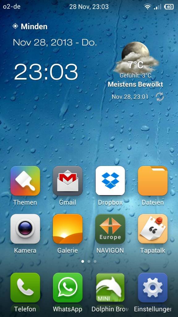

was die uhr betrifft:

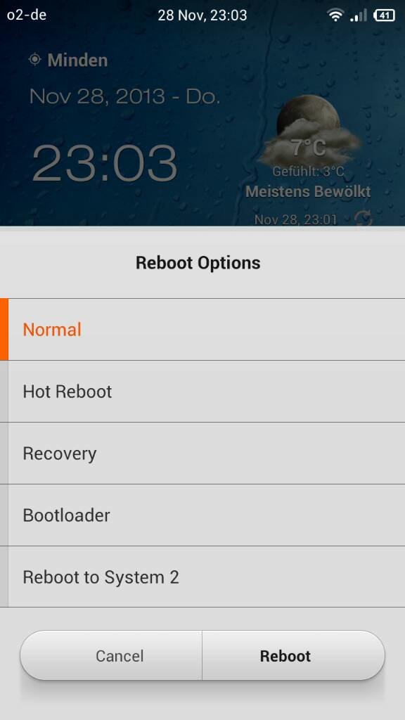

lad dir das tool http://burgerz.github.io/WSM-Project/modules/framework/pro.burgerz.wsm.manager_v204_a16d7e.apk, installier es, starte es, lade unter "online" die "mi-tools" herunter und erfreue dich an ZIG versteckten einstellungen....
damit habe ich ganz schnell oben das provider logo eingefügt, die uhr zentriert und das provider label entfernt...
da geht ne menge:
kannst da z.b. auch einfach die reboot-optionen aktivieren, auch gerade bei nutzung von zwei systemen nützlich:
Reaktionen: Rallyharry

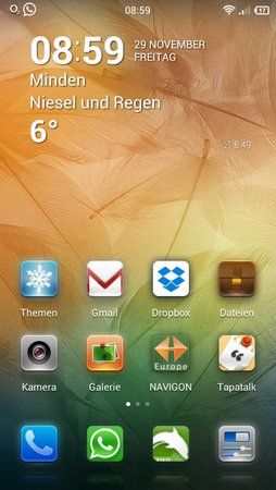

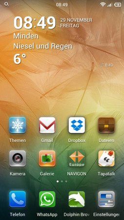

Das hat super geklappt. Kannst du mir vielleicht sagen welche Wetter app du auf homescreen nutzt? Sieht gut aus.

So bin soweit. Kennst du eine Möglichkeit Die Icon Namen zu verändern / umbenennen? Mich stört das bei den Browser siehe Bild.

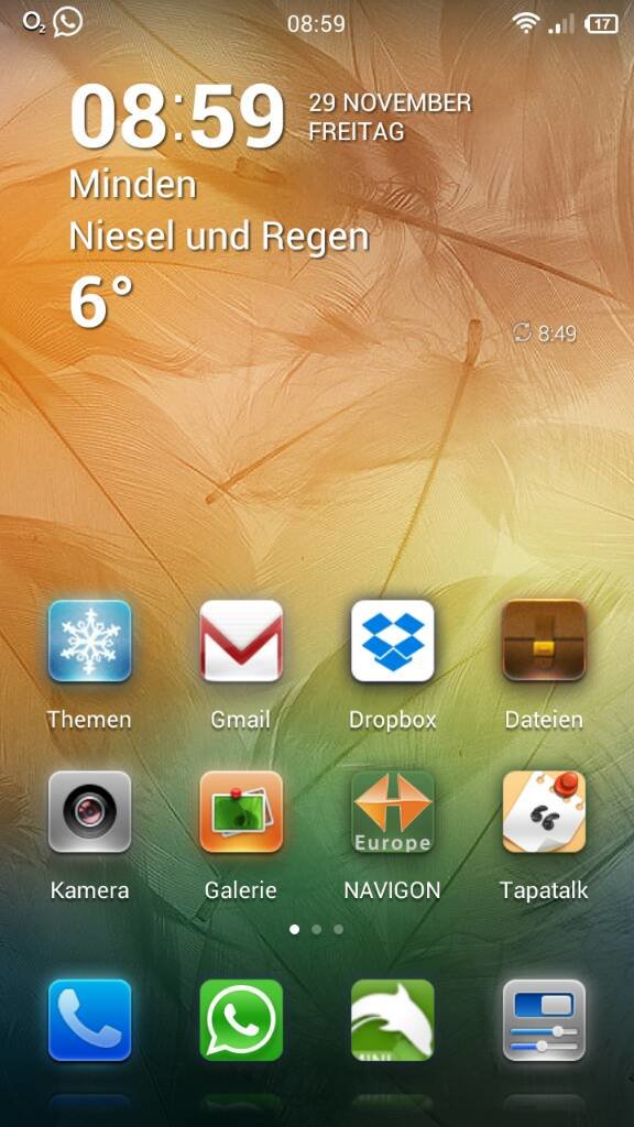

Habe es erstmal so gelöst das ich die docksymbole ausblenden lasse. Aber wäre trotzdem cool wenn mann den text ändert könnte
keine ahnung... vielleicht hilft dir meine variante. mit dem tool kannst du die beschriftung der ordner und icons dahingehend ändern, dass du die schriftgröße anpassen kannst. guck mal auf meinen screenshot, beschriftung ist sehr klein und wirkt dadurch edler, weil weniger abgehackt.
