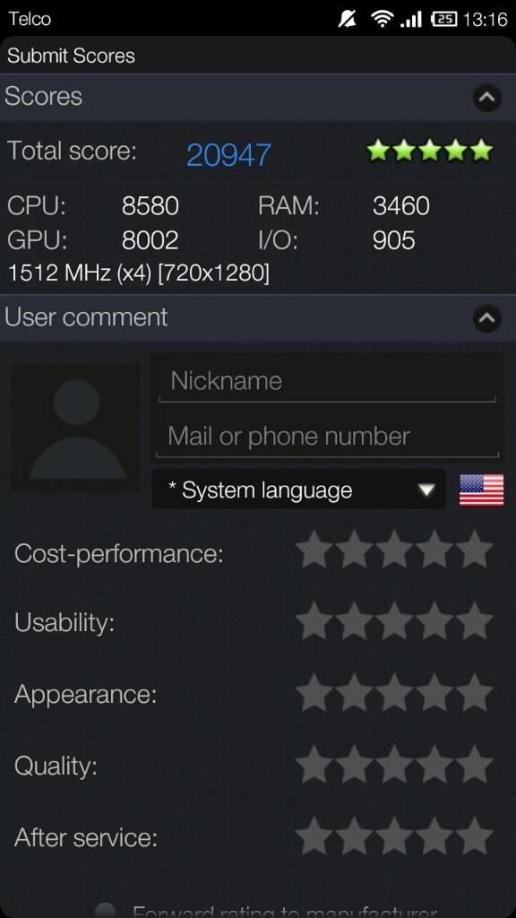

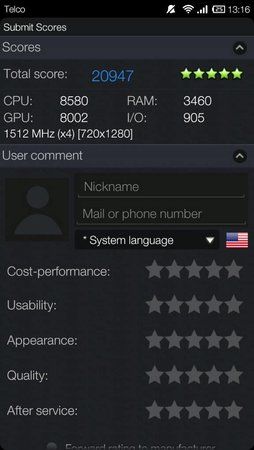

Ich nutze die Dev von Xiaomi, installiert seit sie released wurde. Kein Drain kein Leistungsabfall. Hatte vorher um doe 21k aber auch keine Apps die im Hintergrund laufen. Jetzt eben nur gute 20k.
Sent from my MI 2 using Tapatalk 2

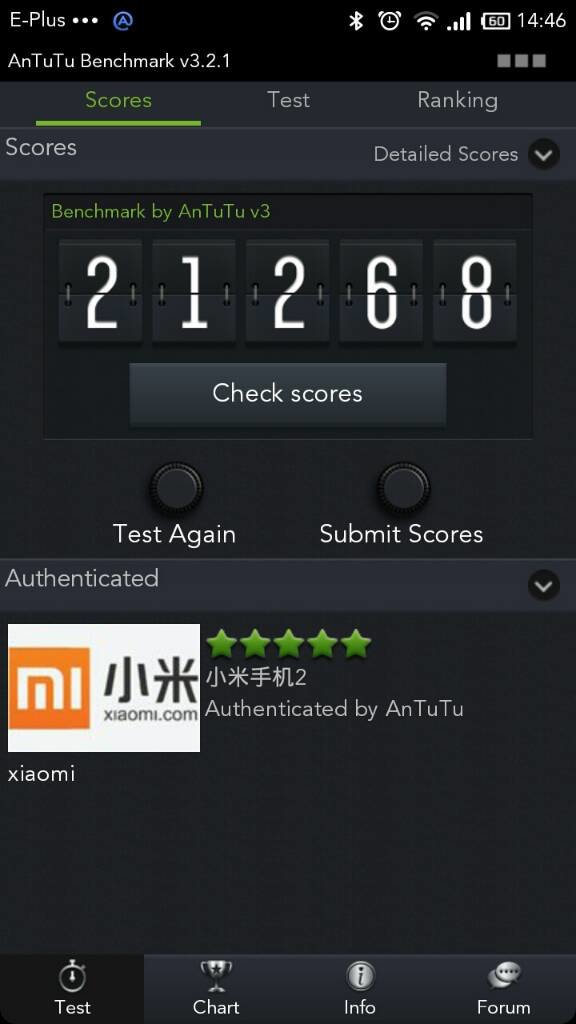

Grad noch mal schnell antutu Laufen lassen. Wiui 3.3.22.
Läuft also, abgesehen davon ist antutu auch davon abhängig was Grad im Hintergrund durchgeführt wird. Wenn da Grad e-mail abgerufen werden wäre der Wert sicher auch 1000 niedriger.
