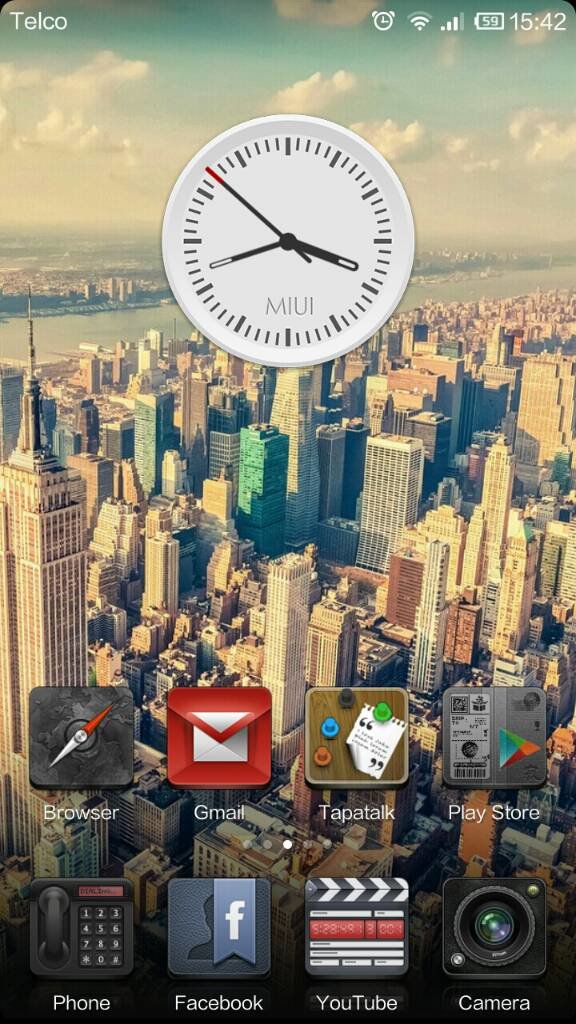

Hier mal mein Homescreen!
Vielleicht gibst Du der Gemeinde auch info um welches Theme bzw. welche Bestandteile es sich handelt?
Gruss
Oliver
Theme: Black Android V4.1
Clock: MIUI
Icons: Black Android V4.1
Caldener: Zooper Widget

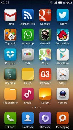

Erklärung: Bei V5 haben mich 3 Sachen etwas gestört - der Default-Font, das Icon-Theme (bzw. der hässliche Hintergrund bei nachinstallierten Apps) und die Notificationarea. Letzteres kann ich nicht ändern, für die ersten beiden habe ich mir gerade eine Test-Update.zip gebaut - Default-Font in Roboto geändert, das funktionierte schon vor ein paar Tagen gut, dann alle Project Vexilium Icons in /system/media/theme/miui_mod_icons geschoben ohne die bereits bestehenden V5-Icons zu überschreiben. Resigning, dann flashen und ausprobieren - und es funktioniert wirklich.
MIUI V5 benutzt schön quadratische 136x136px "Roh-Icons" die in miui_mod_icons gespeichert sind. Wie diese Roh-Icons aussehen kann man im Vexilium-Thread bei XDA sehen (Klick, 2. Beitrag), dort hatte -BioHaZard- auch festgestellt dass sich bei den Icons im V5-Theme etwas verändert hat. Für den Abgerundete-Ecken-Stil werden dann Masken über diese quadratischen Roh-Icons gelegt die in /system/media/theme/icons gespeichert sind.
In Project Vexilium bräuchten jetzt theoretisch nur diejenigen Icons eine Überarbeitung die einen dicken Rand haben (wie Tapatalk z.B. im Screenshot) da dieser alte Rand nicht komplett von der neuen Runde-Ecken-Maske überdeckt wird.

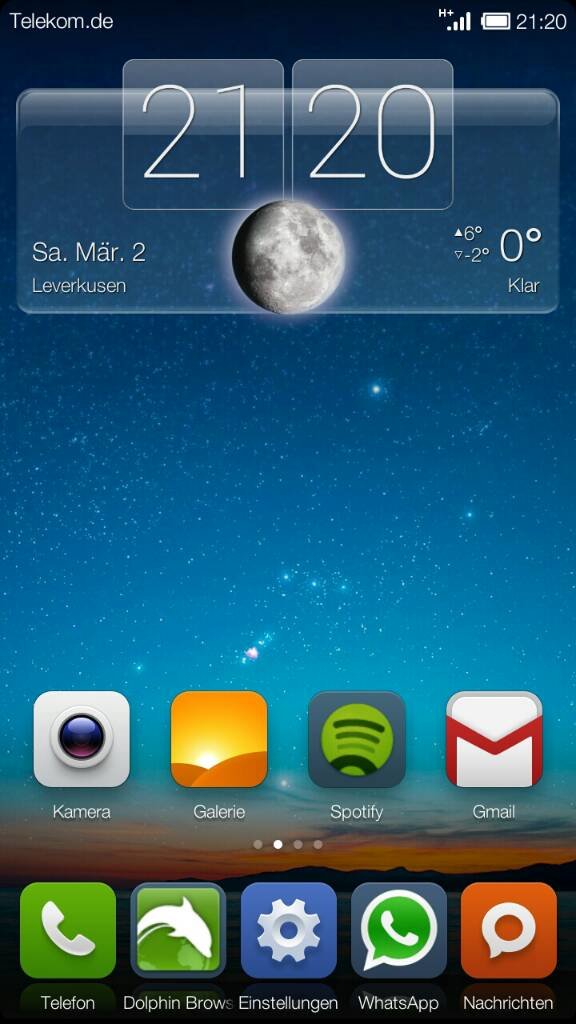

Mich würde interessieren wie du die statusbar hinbekommen hast?
Ist dass black android 4.1?

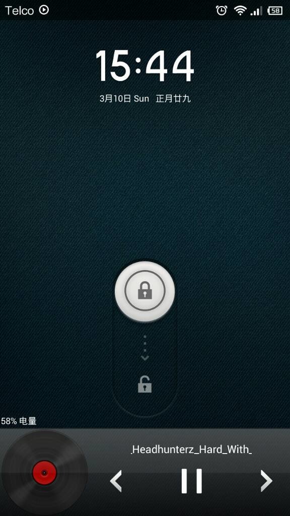

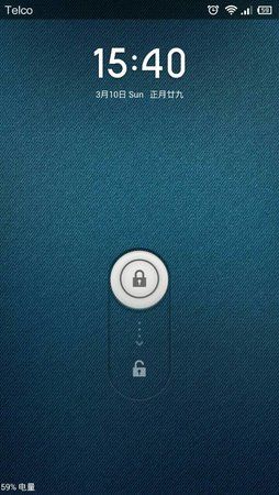

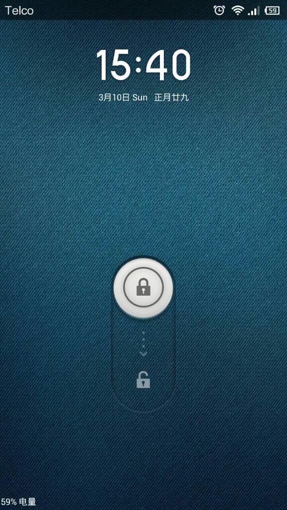

Kann bitte jemand dieses Wallpaper + Lockscreenwallpaper hochladen?
Vielen Dank!
