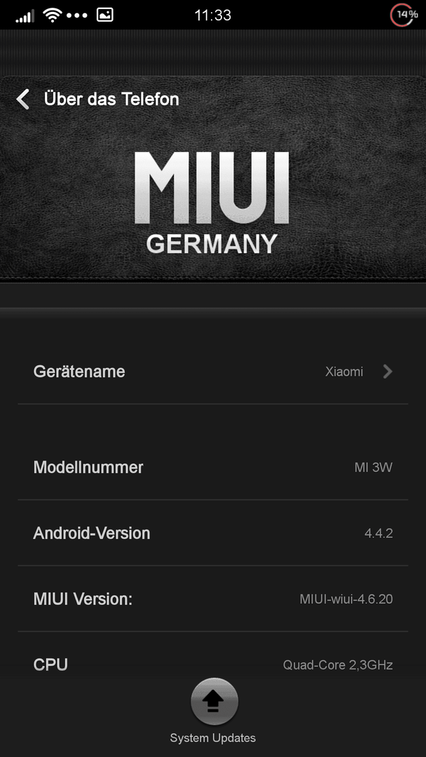

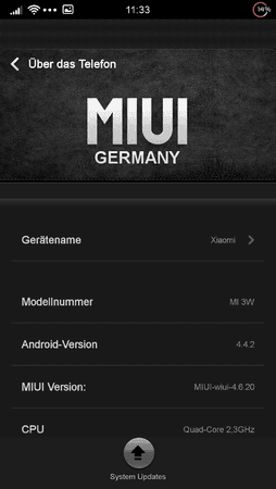

Reaktionen: anime, gelrav, BastiKo und eine weitere Person

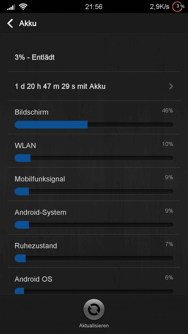

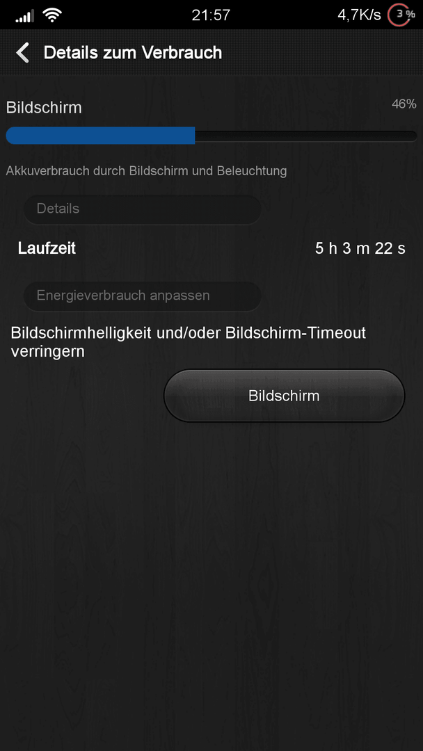

Aber momentan mein fav. Ganz klar WiUi! Bilder vom Akkuverlauf folgen...

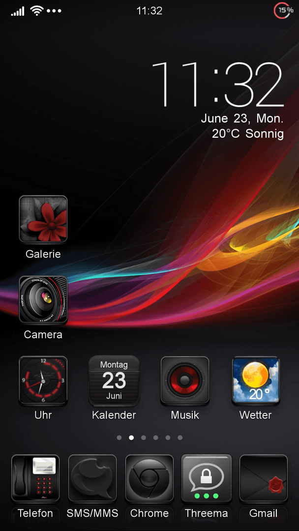

von der Optik kann ich keinen Unterschied feststellen, da ja auch mein Theme noch aktiv ist

Mi-Tools und das ThemeApp funktioniert einwandfrei!
(siehe Bilder beim ersten Beitrag)
