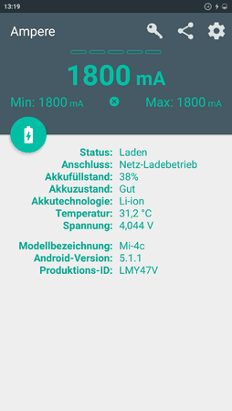

das Orginal Ladegerät welcher im Lieferumfang beilag, konnte ich nicht mehr nutzen, da der EU-Adapter wo beilag, von schlechter Qualität war.
Dann dachte ich mir, bevor ich einen neuen EU-Adapter kaufe, kaufe ich gleich einen "EU"-Netzstecker.
Meine Wahl fiel auf das der Firma Aukey. Der Netzstecker ist zwar nicht so klein wie das Original von Xiaomi, verrichtet seinen Dienst aber bisher tadellos.
http://www.amazon.de/Aukey-zertifiziert-Schnellladegerät-Ladegerät-EU-Stecker/dp/B00RCZTNQS/ref=sr_1_1?ie=UTF8&qid=1446725803&sr=8-1&keywords=aukey

@forforum79
Bei mir ist es genau so wie bei Dir. In die Steckdose eingesteckt, kurze blaue LED, danach sofort leuchtet die grüne LED. Nutze auch das Anker wie Du mit dem Original Xiaomi USB-Kabel.
Laut der App Ampere wird das Gerät mit konstanten 1800 mA geladen.
Mit dem Netzstecker ("Adaptive Fast Charging") vom Samsung Galaxy Note 4 lädt es auch mit konstanten 1800 mA.
Dann noch das von Aukey (Quickcharge 2.0) getestet, auch mit 1800 mA.
Noch den normalen Netzstecker vom Galaxy S4 zur Hand genommen -> max. 1440 mA.
K.A. hat evtl. jemand mit nem anderen Netzstecker höhere Werte?!
Danke für Deine Rückmeldung. Was bedeuten die 1800mA. Entspricht das Quick? Oder normal?
