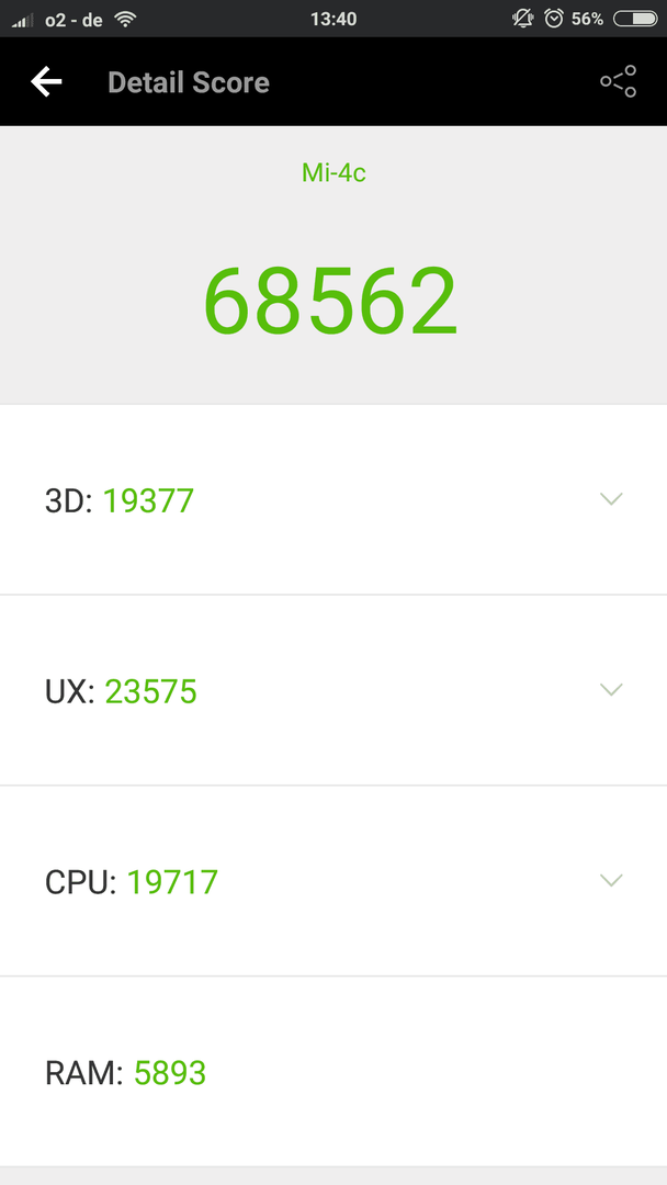

smiui 7.5.4.0 - CPU "ausgeglichen "modus
Test 3: 68562
CPU "hohe Leistung" modus
Gerät wird auch nicht wirklich heiss - genaus so warm wie bei Test 1 und Test 2
Reaktionen: danny94

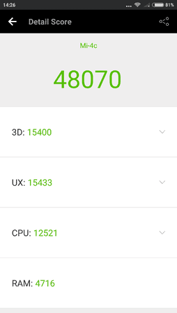

Edit: Habe jetzt die selbe Version wie du installiert und folgendes Ergebnis im Antutu Test:

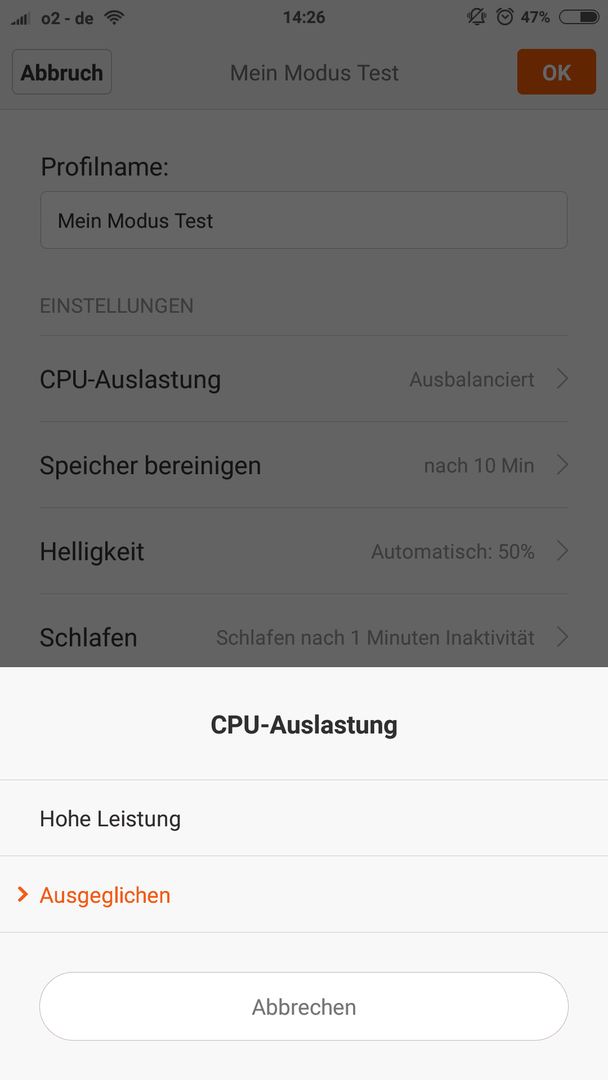

Einstellungen - weitere Einstellungen - Akku - Leistung - und denn in dem gewünschten / angepassten Profil - CPU Auslastung einstellen.
ich glaube der Performance Modus muss bei MiUi Freigeschaltet werden, ich habs mit der app mi antifake gemacht, wo xiaomi prüft ob dein Handy auch ein originales ist, dadurch konnte ich damals den performance modus freischalten.

Edit: Oh musste ein neues Profil anlegen. Kann nun Cpu-Auslastung einstellen.

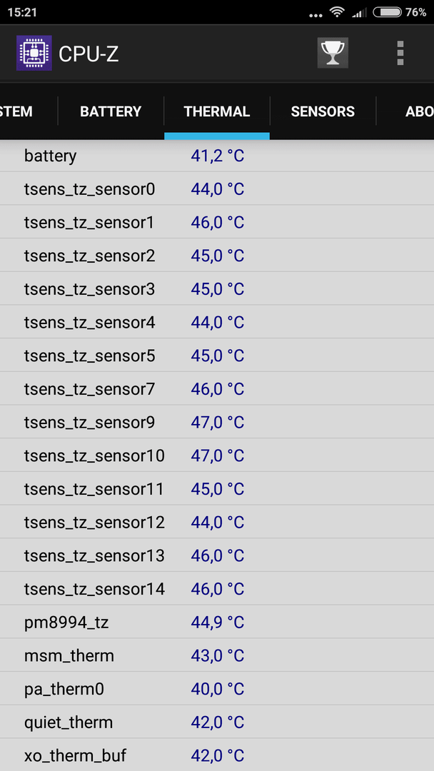

Habe nun nochmal Antutu durchlaufen lassen.
Während den Grafik-Tests wirds immer noch verdammt heiß.
Am Ende des Tests habe ich dann unten angehängte Temperaturen. (Da ist es deutlich weniger heiß)

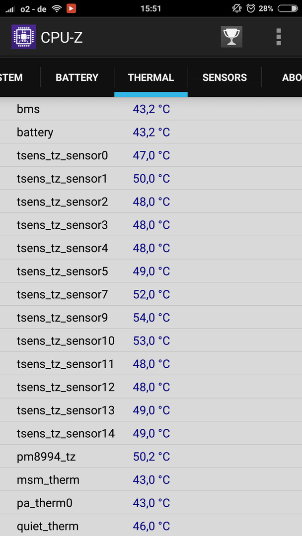

47900 im Leistungsmodus ??? ist zu wenig
Nein im Ausbalanciert Modus. Mache jetzt nochmal mit "hoher Leistung". Mich stören aber eher die hohen Temperaturen. (Bin mit anderen Roms und Versionen auch über 65K gekommen)
Edit: Hmm selbes Ergebnis im Leistungsmodus, auch selbe Temperatur.
