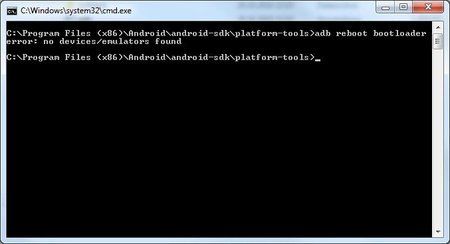

Die eigentliche Frage des Threads beantworte ich natürlich umgehend, sobald CM läuft und ich mehr dazu sagen kann :) Hoffe das ist okay. Habe CM schon auf mehreren Phones / Tablets laufen gehabt und einfach zu schätzen gelernt.
Leider komme ich gerade bei der Installation von TWRP nicht weiter.
Universal Windows ADB Driver ist installiert
Entwickleroptionen sind freigegeben (musste 7 x auf MIUI-Version klicken anstatt auf Buildnummer)
USB-Debugging ist aktiviert
Android-SDK mit den Platform Tools (adb.exe, fastboot.exe,...) liegen auf dem Rechner
Im Platform Tools-Order wiederum liegt auch die twrp.img
Phone ist mit dem PC verbunden und wird erkannt (Aufladen, MTP, PTP)
Im Platform Tools-Order öffne ich eine Eingabeaufforderung und gebe adb reboot bootloader ein, woraufhin nur die Meldung kommt:
error: no devices/emulators found
Bin gerade etwas überfragt... habt ihr eine Idee?

Dein adb-Treiber scheint nicht richtig installiert zu sein, weswegen deinn Telefon nicht richtig erkannt wird. Hab ich bei mir am Laptop auch ständig. Ich hab das sowohl beim Pixel C als auch beim Mi5 so gelöst -> Pixel C wird vom PC nicht erkannt.

Zum Thema: Interessant, danke für den Tipp. Ich vermutete den Fehler auch beim Treiber, war im Gerätemanager, habe Treiber deinstalliert, installiert und aktualisiert, hatte es zwischenzeitlich mit den Naked ADB Drivers versucht und mit den Universal ADB Drivers, die auf der TWRP-Seite empfohlen werden, aber nichts hat geholfen, keine Reaktion auf adb devices oder fastboot devices.
Bin dann letztlich den längeren Weg über die neueste China Dev ROM und Flashify gegangen wie im TradingShenzhen Tutorial beschrieben. Inzwischen ist TWRP 3.0.2-0 drauf. CM kommt als nächstes.

Wegen deinem Treiberproblem muss das Telefon im Fastboot-Modus sein, dann wird dir im Gerätemanager auch der fehlerhafte Treiber angezeigt.
Gleiches dann mit dem ADB-Treiber. Da sollte am Telefon USB-Debugging aktiviert sein. Dann kommt auch da der fehlerhafte Treiber im Gerätemanager wenn du mit dem Rechner verbunden bist und du müsstest so vorgehen können, wie in meinem Link.

adb devices und fastboot devices - Gerät wird angezeigt - check.
twrp_gemini_v8 in recovery.img umbenannt und über Fastboot erfolgreich geflasht - check.
