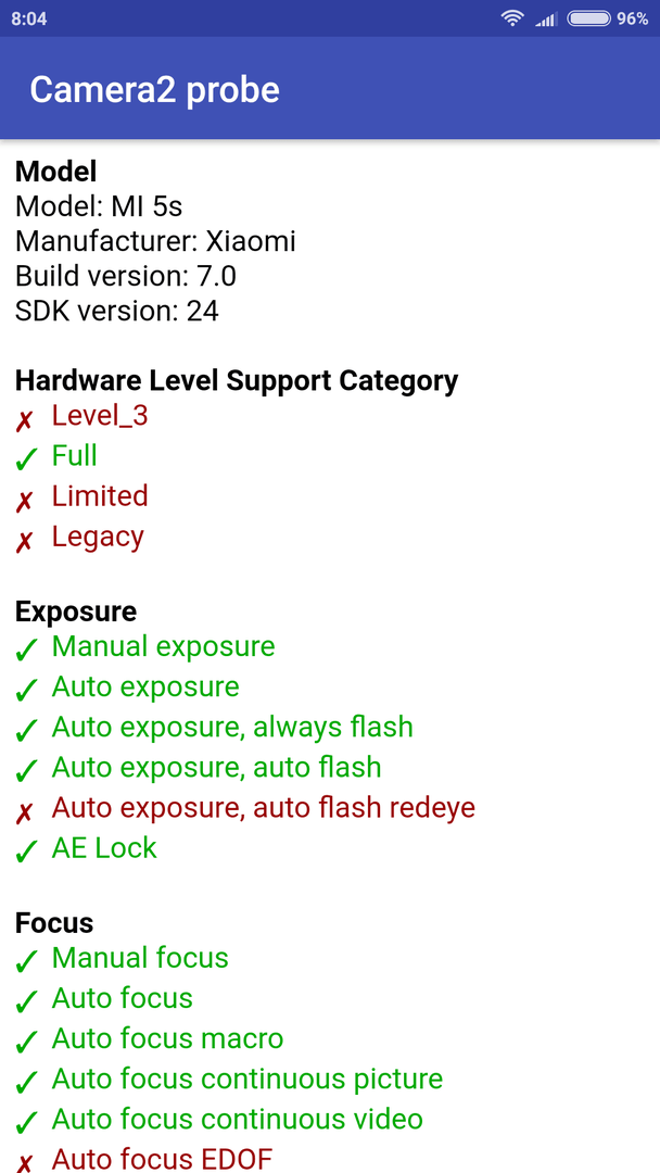

Wärst Du so nett mal diese App zu installieren und den test laufen zu lassen? Mein Ergebnis findest du im Screenshot.
Scheinbar habe ich keine volle cam2 API Unterstützung.

Schaut bei mir gleich aus in der Testapp. Die cam2 Unterstützung kann man schon als Voll bezeichnen.

Funktionieren tut sie, aber in dem thread bei xda wird empfohlen in den settings den hardware level auf "limited" zu stellen. Jetzt sagt das Tool das limited nicht unterstützt wird. Wie passt das zusammen?
Gute Frage, habe mittlerweile die 5.1 Test Version vom Pixel 2 installiert da gibt es die Option nicht mehr. Persönlich mache ich mir da keine großen Gedanken mehr ob die Logik bei bei den Optionen plausibel ist, liegt wohl auch an beruflichen IT Erfahrungen, es funktioniert halt warum auch immer. :)
