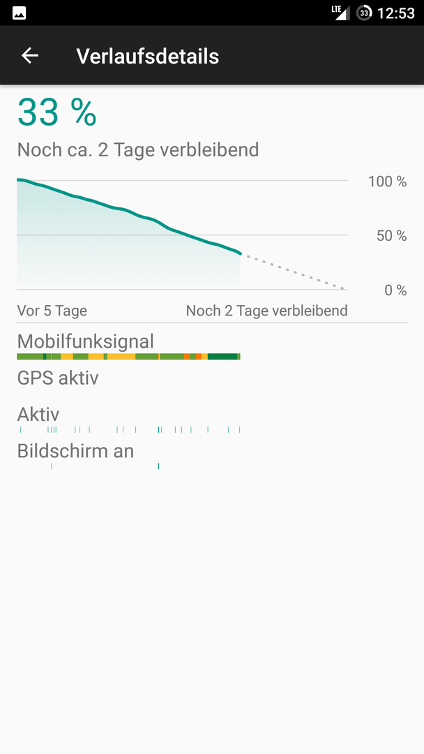

Ich bin von Lineage momentan total überzeugt was Standby angeht.
Da ich eigentlich das Mix2 nutze liegt das MI5s rum und ich will es Mama schenken. Deswegen habe ich Lineage drauf geflasht. Da braucht Sie sich nicht umzugewöhnen in Richtung MIUI.
Nach dem flashen habe ich meine Standardapps installiert und es einfach auf dem Tisch liegen lassen. (LTE/WLAN aktiv)
Wirklich Eindrucksvolle Standbyzeit. 0,6% pro Stunde. Mit MIUI und dem besten ROM da hatte ich nur ca. 1% pro Stunde.
Die Akkulaufzeit kann ich bestätigen. Die ist ohne jeden Zweifel super. Habe inzwischen die offizielle Lineage OS auf dem Smartphone, und es läuft einwandfrei. Keinerlei Probleme.
