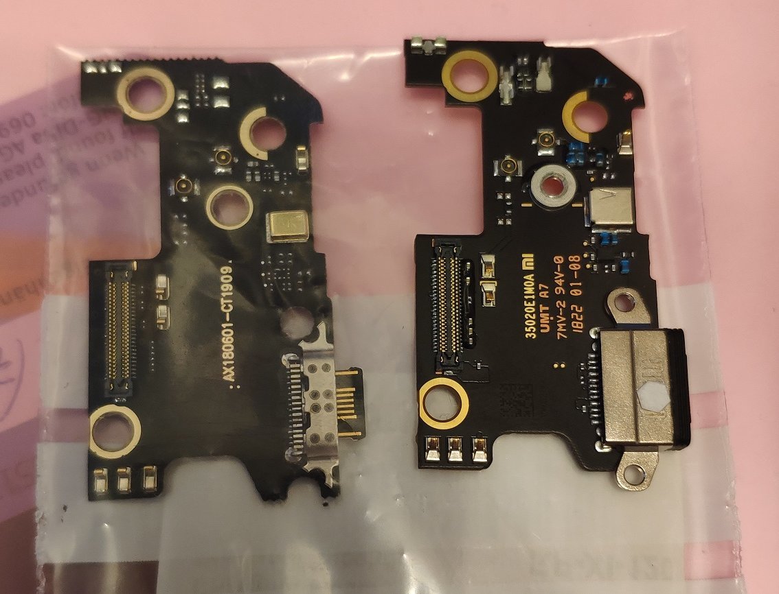

ABER: die Ladeplatine die ich bekommen habe, sah anders aus als die original verbaute. Ich habe mal ein Bild angehangen.
Offensichtliches:
- Die Halter für die Kabel fehlen (empfinde ich jetzt nicht als schlimm)
- Ein Widerstand fehlt (oben - je nach dem welche Funktion der hat finde ich das schon schlimm)
- falsche USB Buchse verlötet (ohne Staubschutz, nicht so prickelnd)
Dennoch habe ich die Platine verbaut:
- lädt mit max 0,5A (eher so 250-400mA)
- Wird am PC nicht mehr als Massenspeicher erkannt
Fragen dazu:
- kann es ein Einbaufehler sein? Wenn ja, welcher Schritt könnte kontrolliert werden?
- eine Anfrage bei Xiaomi nach einem Originalteil blieb bisher unbeantwortet - seht ihr Chancen?
- Gibt es Alternativprodukte zu der Platine von Wigento die vlt schonmal verbaut und für "gut" befunden wurden?
Danke im Vorraus für die Antworten =)
PS: es ist wirklich nervig das das Handy sobald der Bildschirm an ist quasi nicht mehr lädt :(
Hallole,
könnte ein Widerstand für GSM sein...kann besser ohne funktionieren...wer weiß ??
das Teil kann man übertragen vom alten auf das neue, kein Problem.
NEIN, such mal bei Ebay, Amazon/Aliexpress, evtl bei dragon-tt nach dem passenden Teil (Bilder vergleichen)
Original....ein geflügeltes Wort.
ich kann auch das "MI Zeichen drauf machen wenn es dich beruigt...nö, im ernst, schau mal bei den oben genannten Seiten, da gibt einiges
eBay und Amazon Fehlanzeige...da komme ich immer auf den Shop von Wigento (auf den Produktbildern sehen die Platinen aus wie original)...geliefert wird was anderes...habe mein Geld erstattet bekommen und konnte die Platine behalten...
AliExpress schaue ich jetzt, dragon-tt kannte ich bis Dato nicht -> wird gecheckt
Danke soweit :) melde mich
Bei AliExpress fündig geworden...sogar genau mit meiner "Fehlerbeschreibung"
Gibt zwei Varianten: die billige (9€) die ich habe und die "teure" (16€)...in Beschreibung steht die günstige ist auf 500mA Ladestrom begrenzt...
Danke soweit...auf Achmetschnell hätte man auch selber kommen können ;)
Ist bestellt ✓
Werde nach Einbau berichten!
Und für die Nachwelt links und Beschreibung Posten...mag es selbst nicht wenn Lösungen offen bleiben
Reaktionen: BbetaA
So Mahlzeit:
Ladeplatine ist heute angekommen! Ich habe sie auch sofort verbaut.
Jetzt lädt das Mi8 wieder mit 1,2A statt mit 270mA. Deutlich flotter und auch der Empfang hat sich verbessert :)
Leider musste ich aber auch feststellen das meine originale Platine anscheinend gar nicht kaputt war bzw. ist.
Der Ursprüngliche Fehler, weshalb ich die Platine getauscht habe ist nun wieder da (mit der neuen).
Die originale Platine musste ich beim Displaytausch ganz schon aushebeln und dabei wurde sie leicht gebogen.
Nach dem Zusammenbau funktionierte alles Prima. Nur der Ton nicht. Das Mi8 war ständig im Kopfhörermodus. Ich kann also keinen Ton von Medien abspielen und nicht telefonieren da ja das Mi8 denkt ich würde einen Kopfhörer angeschlossen haben. Wenn ich anrufe, klingelt es aber. Der Lautsprecher funktioniert also. Diesen Fehler hatte ich auf die gebogene Platine geschoben.
Mit der billigen Ladeplatine war dieser Fehler weg, dafür konnte ich nur langsam laden und hatte schlechten Empfang.
Einen Einbaufehler schließe ich eigentlich aus, auch wenn es sich stark noch einem Kontaktproblem anhört :(
hat noch jemand eine Idee?
