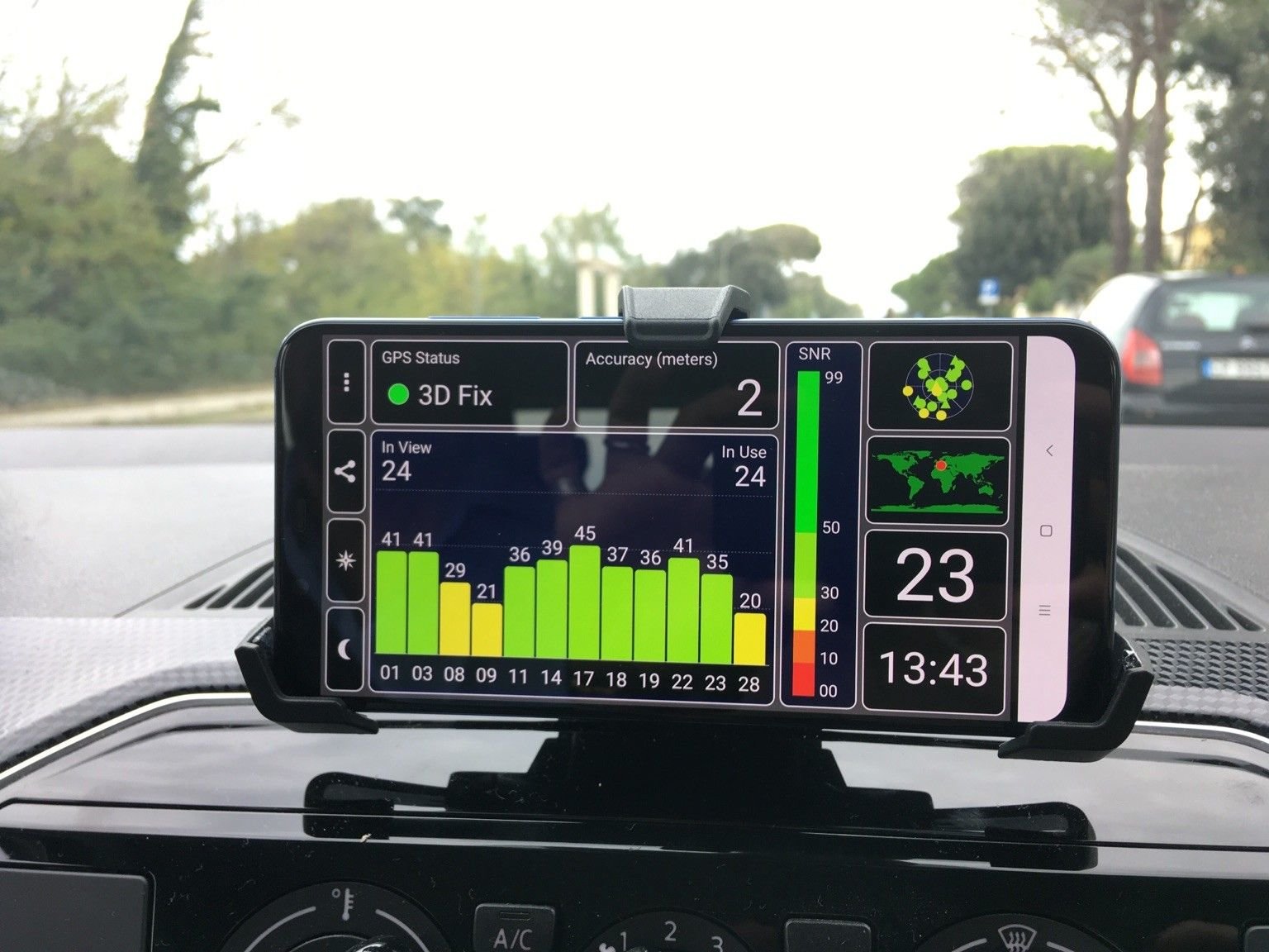

Und wieder ein kleines Update:
Habe jetzt mal ausprobiert, was an den Berichten dran ist, bei Geschwindigkeiten von 12 oder 20 km/h würde sich die Genauigkeit auf unter 4 Meter verbessern.
Also im Auto unter freiem Himmel: Tatsächlich! Bei 23 km/h wurde 1 m angezeigt (kriegten den Fotoapparat nicht schnell genug raus) und einmal auch 0 Meter, was ich schwer zu toppen finde.
Bei 90 km/h ging die Genauigkeit nie unter 4 m. Das könnte jetzt heißen, dass es bei normaler Fahrt keine spurbestimmende Genauigkeit gibt, was blöd wär.
Auf der anderen Seite habe ich das Mi8 im Flugzeug mal ans Fenster gehalten. Genauigkeit: 4 Meter!
Das ist schon ein Gefühl, wenn dort als Höhe 10.253 Meter und Geschwindigkeit 752 km/h angezeigt wird!

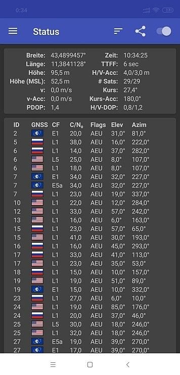

Für diejenigen, die das Mi 8 noch nicht haben, nicht dazu gekommen sind, GPSTest von Sean Barbeau zu installieren, oder keine Lust dazu haben, hier ein Bild. Einen Artikel hierzu gibt es unter Test your Android device’s satellite navigation performance und eine ausführliche Erklärung in diesem PDF: https://www.gsa.europa.eu/sites/default/files/gps-test-app-definition.pdf.
Ein paar Erläuterungen dazu:
  • TTFF ist "Time To First Fix". Das waren hier nach dem Herausholen aus der Tasche gerade mal 6 Sekunden.
  • PDOP ist "Position Dilution of Precision" und beschreibt die Güte der gegenwärtigen Satellitenkonstellation und ihren Einfluss auf die Genauigkeit der Positionsbestimmung. Werte von unter 4,0 gelten als gut und über 7,0 als schwach. Hier sind es 1,4 (!).
  • H/V DOP sind die Horizontal Dilution of Precision (HDOP) und die Vertical Dilution of Precision (VDOP) und ist das Gleiche in Bezug auf die 2D-Ebene (HDOP) und die 3D-Vertikale (VDOP). VDOP-Werte sind höher als die HDOP-Werte, da die vertikale Bestimmung ungenauer ist als die horizontale. Typische Werte von HDOP sind zwischen 1 und 2. Beim Mi 8 ist der HDOP 0,8 (!) und der VDOP 1,2. Holla!
  • H/V Acc ist die Angabe der Ortsgenauigkeit in Metern. Sie ist hier definiert als ein Konfidenzintervall von 68% bezogen auf den Radius. Auf Deutsch: Die Angabe bei meinem Mi 8 lautet für die Ebene 4,0 Meter; dies heißt, dass sich der wahre Ort des Mi 8 mit einer Wahrscheinlichkeit von 68% in einem Kreis mit einem Radius von 4 m um den angegebenen Ort herum befindet. Das bedeutet übrigens auch, dass eine Angabe von "0,0 m" nicht unsinnig ist, denn die Wahrscheinlichkeit, dass sich das Mi 8 nicht exakt am angegebenen Ort befindet, beträgt ja 32%.
  • Darunter findet sich die Auflistung der 29 (!) Satelliten, die mein Mi 8 gefunden hat. Ich habe sie in der Reihenfolge ordnen lassen, in der sie vom Mi 8 zur Positionsbestimmung herangezogen wurden. Man sieht die Systeme Europas (Galileo), der USA (GPS) und Russlands (GLONASS). China (Beidou) und Japan (QZSS) wären auch möglich. "GPS" hat sich zwar für ein Navigations-Satellitensystem eingebürgert, aber der Oberbegriff ist eigentlich "GNSS".
  • Die ID der Satelliten gelten nicht systemübergreifend, der erste "Doppelpack" ist also der GPS Nr. 6, von dem sowohl das L1 als auch das L2-Signal empfangen wird (CF = Carrier Frequency). Das kann zur Stunde nur das Mi 8! Der nächste ist der Galileo Nr. 7, bei dem die Signale E1 und E5a heißen. Danach kommen noch der 24er GPS und der 27er Galileo. Zurzeit bezieht das Mi 8 seine Position also noch hauptsächlich von den Einzelsignalen. Darüber hatte ich weiter oben bereits geschrieben. Es gibt also noch erheblichen Raum für Verbesserungen.
  • C/N0 ist die "Carrier-to-Noise Density", ein Maß für die Signalstärke der Satelliten. Typische Werte sind zwischen 10 und 40 dB-Hz. Beim Mi 8 sieht man eine ganze Reihe von Werten über 30, der 15er GPS hat sogar 41. Was sagt man da.
  • "A" und "E" stehen für "Ephemerides and Almanacs", das sind die gesendeten Daten. Wer es genau wissen will: GNSS Ephemerides and Almanacs . "U" steht für "Used" und bedeutet, dass der betreffende Satellit zur Positionsbestimmung herangezogen wurde. Hier haben alle Satelliten "AEU".
Wenn man es kurz machen will: Das Mi 8 hat ein verdammt gutes GNSS und kann sogar noch viel besser werden.

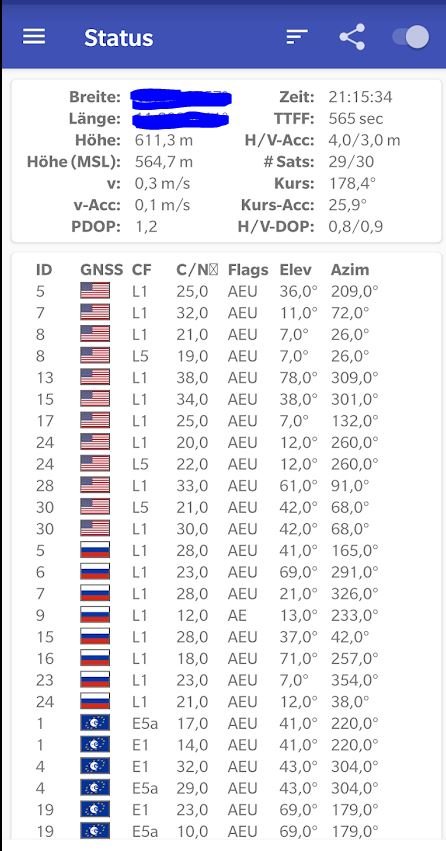

Stimmt, ich hatte es bei der 8.9.7 mit GPSTest probiert, in der 8.9.20 dann nicht, weil es ganz gut funktionierte. Ich habe den direkten Vergleich zu meinem Oneplus 5T das ich aktuell wieder verwende (wegen dem Notification Problem der 8.10.11) - hier liegen Welten dazwischen, indoor mit dem Mi8 6-8 Sats, beim OP5T genau - null.
Hier mal ein Screenshot, interessant dass ich ebenfalls 4/3.0m H/V-Accuracy habe.
Was ist daran interessant? Ich denke mal, das ist ein sehr häufiger Wert, oder?
Interessant ist deine TTFF von 565 Sekunden. Ich vermute mal, du hast dein GNSS angeschaltet und das Mi 8 nach 10 Minuten aus dem Fenster gehalten.
Dann hast du mindestens 5 Satelliten mit Doppelsignal, was ich auch noch nicht gesehen habe.
