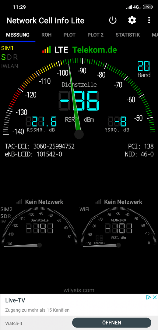

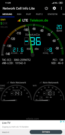

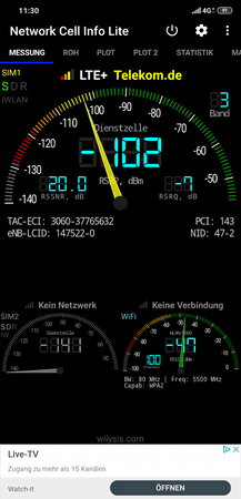

Ladet Euch doch mal die App "Network Cell Info lite" aus dem Playsore.
Habe auch Telekom.
Ich denke das liegt am Band:
Band 3 = 4G+
Band 20 = 4G

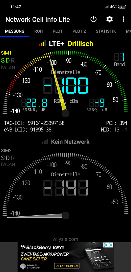

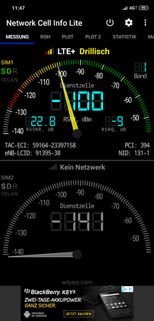

Bitteschön, Band 1 wird bei mir angezeigt mit LTE+
