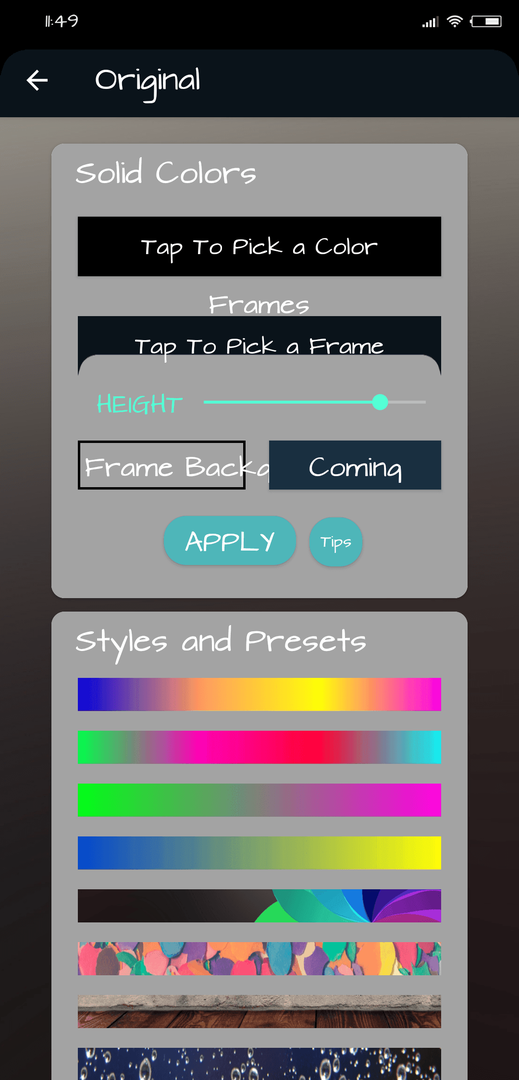

@tuxfriend es ist in Android 9 von Google so gewünscht. Abhilfe schafft hier die App; Status Bar & Notch..... von Fragment Tech
@memoreil in Android 9 ist alles etwas anders strukturiert, gehe in die Entwickleroptionen, scrolle nach unten bis zu dem Punkt USB- Standardkonfiguration, dort aktivierst du Datenübertragung (MTP), die Einstellung bleibt dann gegenüber Android 8.1. Als Alternative kannst du auch auf die Meldung beim Verbinden tippen und dort temporär die Datenübertragung auswählen.
@stephang. gehe einfach mal in den Einstellungen auf Vollbildanzeige dort wählst du Tasten, anstelle Vollbildgesten, dann hast auch die Steuerung in WhatsApp wieder. Das beenden der Apps kann ich nicht bestätigen, kann aber auch mit irgendeiner App die du installiert hast zusammenhängen, der es erlaubt ist "über andere Apps anzeigen". Der Rest ist Einstellungssache, wer auf Google Pay verzichten kann hat ebenfalls die Möglichtkeit sich die wöchentliche DEV zu installieren. Ab Morgen in der Version 8.12.20, die betas laufen 24/7 und das sehr stabil.

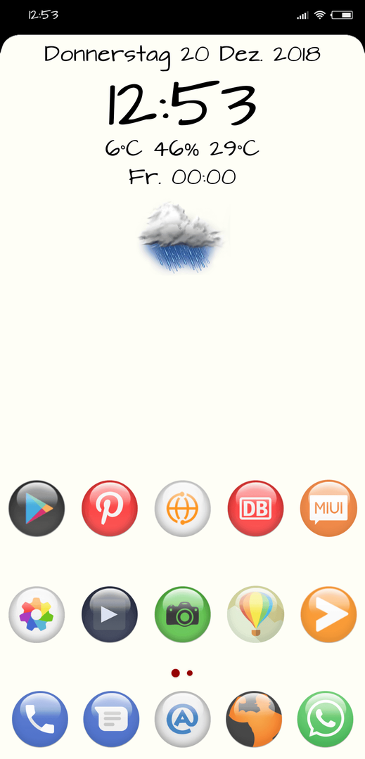

[doublepost=1545306473,1545305423][/doublepost]Nachtrag zur Notch,
wenn ihr die App installiert bestätigt bitte die erforderlichen Berechtigungen. Stellt ebenso Autostart für die App ein. Der Stromverbrauch ist marginal. Bei der ersten Einstellung öffnet den Punkt original und stellt es dort so ein, wie auf dem Foto, dann passt alles. Vergesst nicht kurz auf Apply zu tippen, damit es übernommen wird.
Screenshot_2018-12-20-11-49-18-246_com.fragments.notch.status_bar.png Screenshot_2018-12-20-12-53-23-231_com.teslacoilsw.launcher.png
