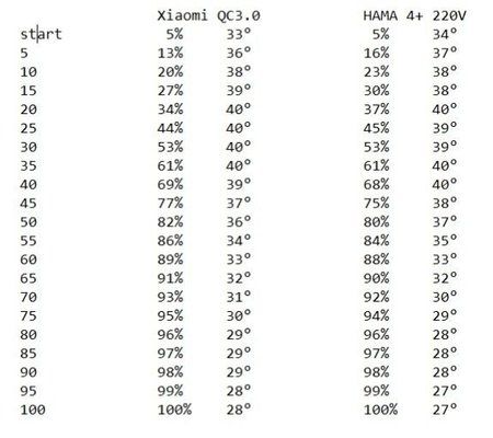

Hi, hab das auch heute mal verglichen. Also entweder er erzählt Xiaomi uns hier ein "QC4+ Märchen" oder das HAMA versteht sich nicht so wirklich mit Mi8. Hier die Ergebnisse:
Xiaomi QC3.0 HAMA 4+ 220V
start 5% 33st --- 5% 34st
5--- 13% 36° --- 16% 37°
10--- 20% 38° --- 23% 38°
15--- 27% 39° --- 30% 38°
20--- 34% 40° --- 37% 40°
25--- 44% 40° --- 45% 39°
30--- 53% 40° --- 53% 39°
35--- 61% 40° --- 61% 40°
40--- 69% 39° --- 68% 40°
45--- 77% 37° --- 75% 38°
50--- 82% 36° --- 80% 37°
55--- 86% 34° --- 84% 35°
60--- 89% 33° --- 88% 33°
65--- 91% 32° --- 90% 32°
70--- 93% 31° --- 92% 30°
75--- 95% 30° --- 94% 29°
80--- 96% 29° --- 96% 28°
85--- 97% 29° - -- 97% 28°
90--- 98% 29° --- 98% 28°
95--- 99% 28° --- 99% 27°
100--- 100% 28° --- 100% 27°
KFZ Ladegerät habe ich nicht mal ausgepackt, gehen beide zurück. Fast 90 Euro dafür ist ein Witz.
Ich verstehe die Mess-Reihe nicht ganz, kannst du das etwas näher erläutern?
[doublepost=1535205697][/doublepost]Und bist du sicher, dass dein USB-Kabel dafür geeignet ist?
Vielleicht so besser die linke Spalte bedeutet Ladezeit in Minuten. Kabel ist Anker, wirklich hochwertig.

Ob von Anker ist egal, das Kabel muss dafür ausgelegt sein. Das Kabel kommuniziert über einen Chip mit dem Ladegerät. passiert das nicht, wird werden max. 1,5 A zur Verfügung gestellt
[doublepost=1535206244][/doublepost]Da war @Dr.No schneller :)
Ich sehe in deiner Tabelle außerdem Temperaturen von 40 Grad. Das ist auch der Bereich, indem die Ladeelektronik die Ladung zurückfährt, um den Akku vor Überhitzung zu schützen.
Das Kabel sollte passen.
Glaube auch, ich vermute die Geräte können nicht wirklich miteinander kommunizieren. Schade.
Oder Akku zu warm geworden. Dann wird auch gedrosselt
Könnte sein, qc4+ sollte aber eig in Vergleich zu qc3.0 weniger Wärme verursachen oder?

Wenn man deine Testreihe interpretieren will, so scheint es ja zu funktionieren.
Bis zum ersten Mal Erreichen der 40°C war QC4+ ja tatsächlich schneller als QC3. Ab da hat dann die Drosselung zwecks Temperatur begonnen.
Und ab 70/75 % wird eh nicht mehr mit voller Leistung geladen...
Ja und nein. Wenn man uberlegt, qc4+ soll die Batterie innerhalb von 5 Minuten auf 50% laden zu können passt das schon mal nicht, ist nur ein bisschen schneller. Und wie ich oben geschrieben habe eig soll ja qc4+ weniger Wärme erzeugen als 3.0.
