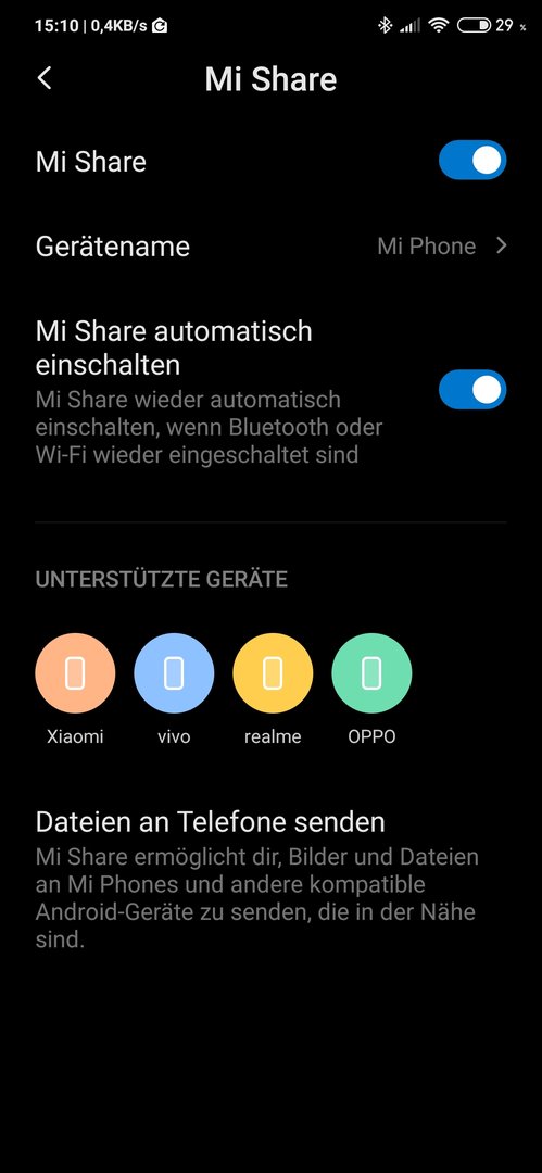

Hmm...welches Betriebssystem hat dein LG-Fernseher? Meiner ist nicht soo alt (auch LG, rd. 3 Jahre, UHD, 65") und läuft unter WebOS. Bisher konnte ich noch jedes Smartphone problemlos koppeln, aber mit dem Mi 9 Lite tut sich absolut nichts.
Es ist alles eingeschaltet, siehe Screenshot, aber verdächtig ist nach wie vor, dass sich bei Mi Share Bluetooth aktiviert. Das ist hier Unsinn.

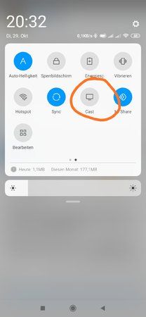

Alternativ versuch mal über die Toggles (obere Leiste runterziehen) "Cast" zu aktivieren.
Bei mir sucht und findet er dann sofort meinen TV
Reaktionen: TimoBeil
Recht vielen Dank, dass du dich mit meinem Problem auseinandersetzt.
Ich glaube, du hast einen wichtigen Punkt gefunden. Den Toggle "Cast" gibt es bei mir nämlich nicht. Auch nicht bei den inaktiven Toggles.
