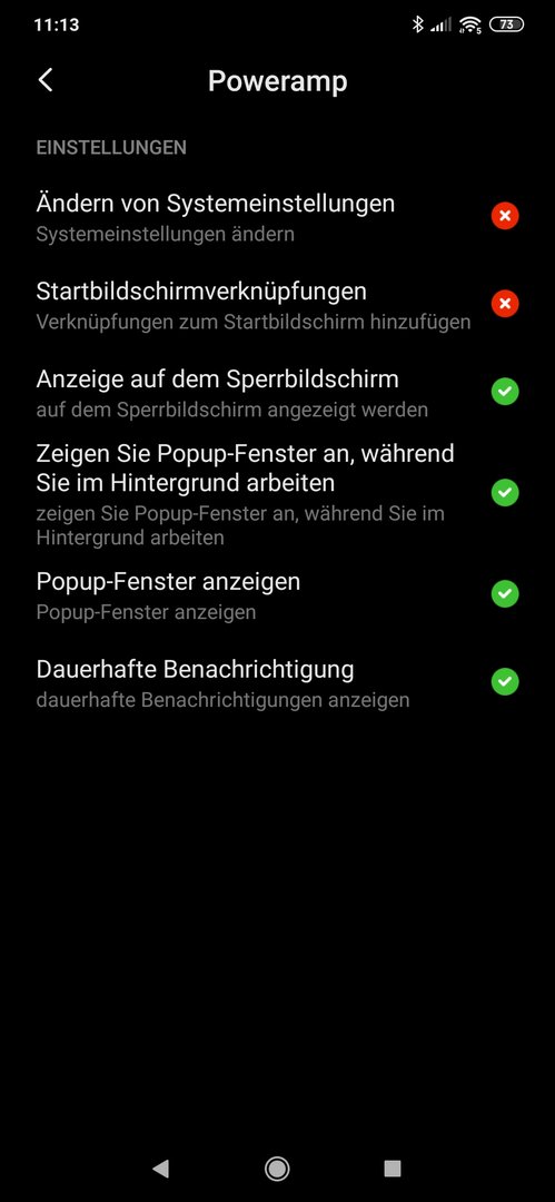

Du musst eventuell die Berechtigung entsprechend des Screenshots einstellen:
Wichtig ist dabei, dass die BEIDEN Berechtigungen für Popup-Fenster angehakt sind. Screenshot_2020-04-03-11-13-35-815_com.miui.securitycenter.jpg
wie beschrieben haben die apps die als widget angezeigt werden alle Berechtigungen
bis jetzt kann ich das verhalten auch nicht forcen durch aufladen oder Energiesparmodus manuell einschalten etc. selbst wenn ich den casch einer app leere bleibt das witget aktiv
