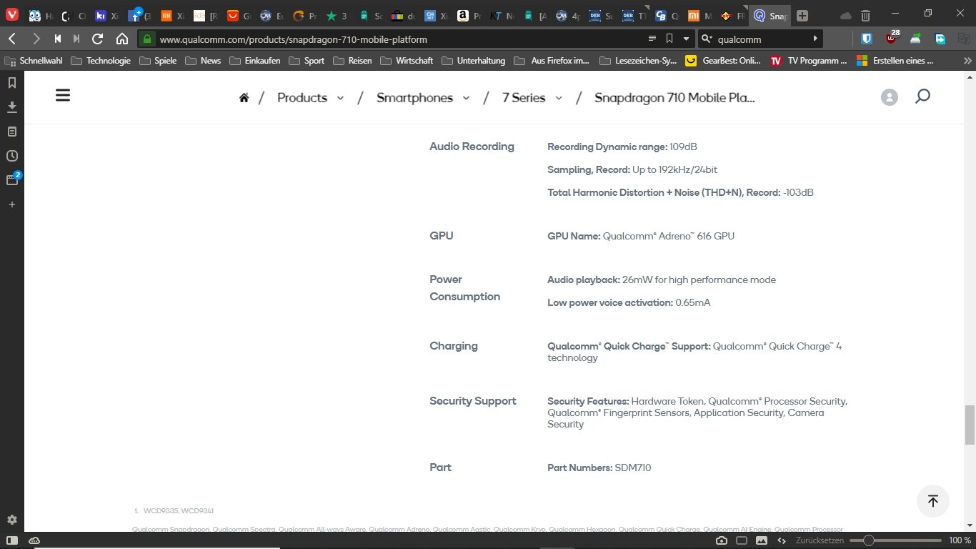

Okay dort steht das der 710er Dragon Quickcharge 4+ unterstützt und nun?
Das bestätigt doch nur die Angabe von China Gadgets und mir das mehr als die 18W möglich sind.

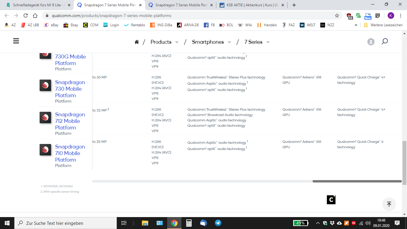

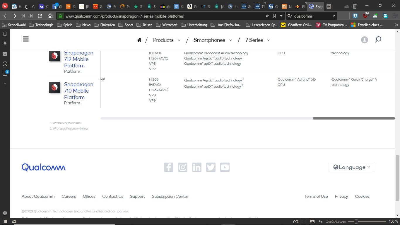

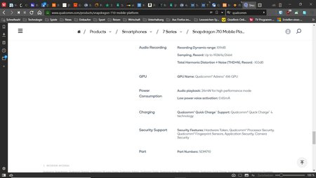

Komisch, bin ich blind? Bei mir wird beim 710er nur Quickcharge 4 (ohne + ) unterstützt! Screenshot 2020-01-09 18.48.47.png

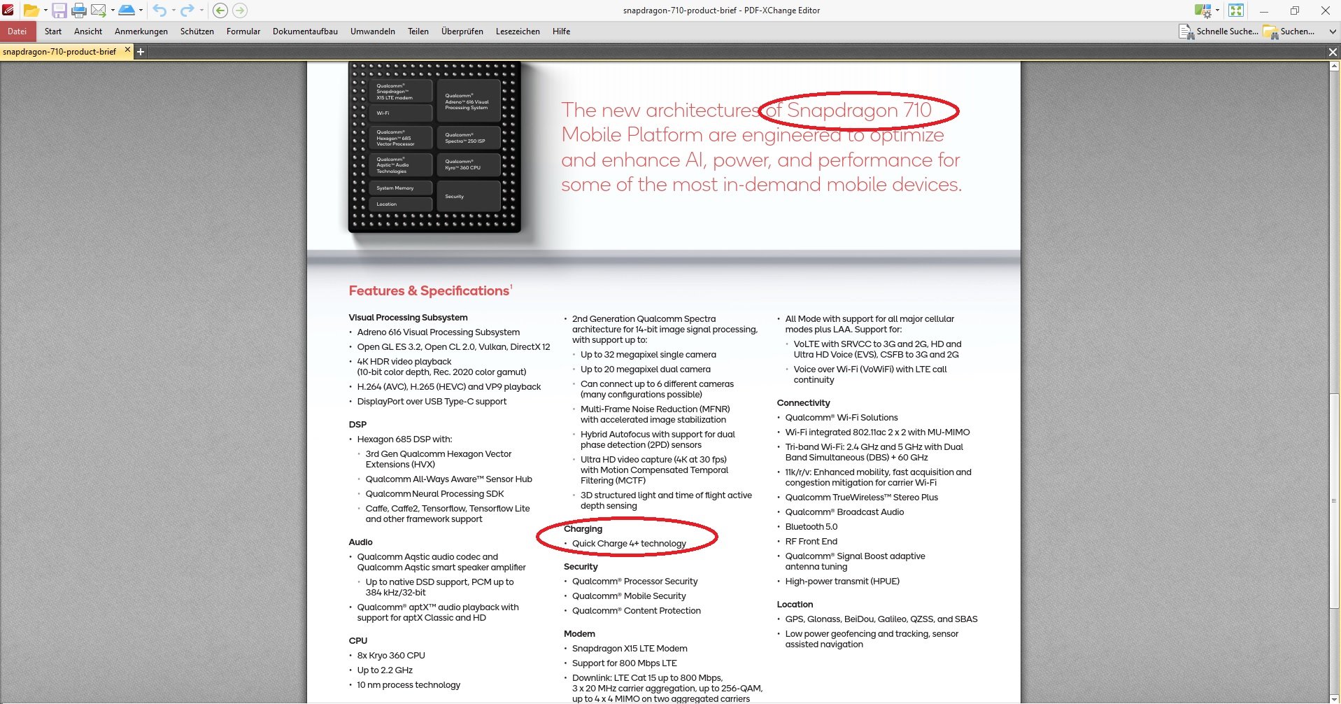

@limuc
Schau mal weiter oben oder ins PDF ;)
Das steht bei jedem so. Du musst entweder rechts rüber scrollen oder auf 710 klicken und dann unter Specifications.

Ich weiß gar nicht was du willst. Die Seite spricht mal von QC4 und mal von QC4+ für den 710er Chip!
Und wer hat nun recht? Nur weil dir gerade eine Angabe gefällt wird es nicht richtiger.
Sobald man den 710er Chip auswählt wird oben von QC4+ gesprochen etwas weiter untern von QC4.
Im Datenblatt als PDF steht QC4+
In der gesamt Übersicht widerrum QC4
