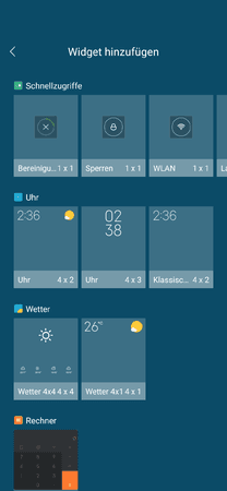

Auch wenn ich nicht gemeint bin, es sollte unter Widgets so aussehen.
Unter Einstellungen beim Launcher muss noch Änderungen nicht zulassen deaktiviert sein.

Puh, na endlich, da können wir ja lange rätseln: der Nova Launcher versteckt die erste Gruppe "Schnellzugriffe" in den angebotenen Widgets, wenn man länger auf den Startbildschirm drückt, komplett. Es gibt die Gruppe "Schnellzugriffe" und den Knopf sperren dort in der Scrollliste einfach nicht. Warum auch immer...
Wenn ich auf den Stock Launcher umstelle und die gleiche Prozedur mache, erscheint sofort als erstes ganz oben die Gruppe "Schnellzugriffe" inkl. Knopf Bildschirmsperre, den ich dann problemlos auf den Startbildschirm verschieben kann. Und ich dachte schon, ich wäre komplett verblödet! :1f606:

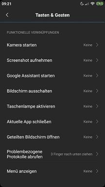

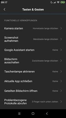

also bei der xiaomi.eu-Rom funktioniert das:
1) in Vollbildanzeige -> "Tasten" auswählen
2) in Tasten & Gesten die gewünschte Tastenfunktion einstellen (z.B. Zurücktaste lange drücken = Display ausschalten)
3) in Vollbildanzeige -> "Vollbildgesten" auswählen
Nach 3) wird in Tasten & Gesten zwar überall "keine" angezeigt, aber die zuvor eingestellten Tastenbelegungen funktionieren trotzdem.

@Redmix
Also bei mir funktioniert das nicht. Wenn ich auf Gesten zurück wechsel dann steht bei Bilschrim abschalten wieder nichts da.
Das kann (bei mir) nicht gehen, weil mit der Umstellung auf Vollbildgesten das Dock ganz nach unten im Startbildschirm rutscht und der Platz, an dem die 3 Menütasten zu sehen waren dann durch die Symbole im Dock überlagert werden. Man drückt also z.B. anstatt der Zurück Taste dann das Symbol einer App im Dock. Damit kann ich aber den Bildschirm nicht ausstellen...
Oder habe ich dich falsch verstanden?
ich hab' Dich falsch verstanden. Mein Fehler, sorry!
