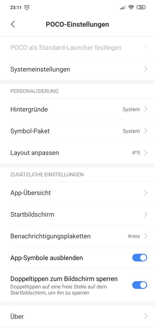

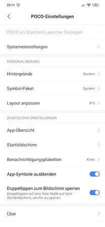

Siehe Poco Launcher Einstellungen

Hab es gefunden, das funzt dann in beide Richtungen on / off. Allerdings ist mir der Poco im Gegensatz zu den Einstellungen des Nova zu reglementiert, das Dock hat 3 Symbole unter Poco und man kann dies nicht verändern, beim Nova habe ich da 6 Symbole eingestellt. Anzahl und Größe der Appsymbole kann ich dort auch nur auf 5 x 5 Reihen / Spalten einstellen, bei Nova habe ich 9 Reihen mal 6 Spalten usw. Man kann nicht alles haben...
Aber vielleicht shoppe ich mir halt dann wirklich Nova Prime, wenn das die Lösung ist! :)

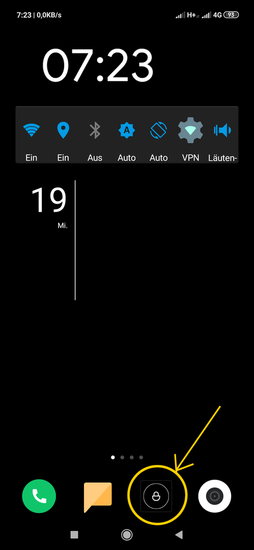

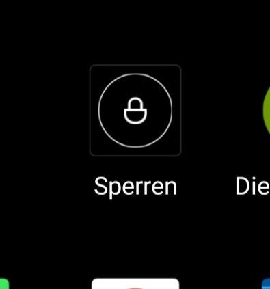

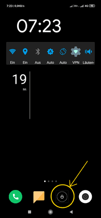

Das gibt es out of the Box, dafür ist ein Widget vorhanden in Form eine Schlosses. Habe ich einfach auf den Startbildschirm gelegt und gut ist.
Oben in der Leiste habe ich noch die Powertoggles, damit kann man schnell zwischen Ton und Vibration umschalten und GPS und Bluetooth schalten.
Gruß Obernetter

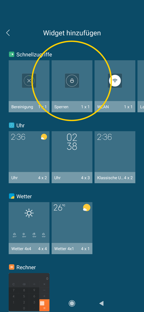

Einfach das "sperren" Widget verwenden, wie oben schon genannt.
Ist von Haus aus vorhanden.

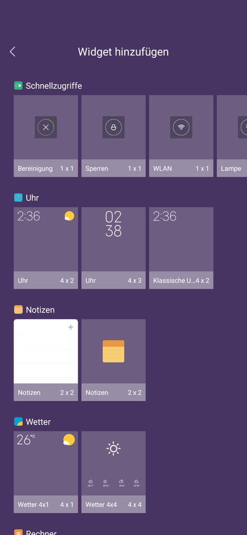

Super, danke. Wie oben schon erwähnt die Frage, wie man den Sperren Button auf den Startbildschirm bzw. in das Dock legen kann? Unter den angebotenen Widgets, die bei längerem drücken auf den Startbildschirm angeboten werden, gibt es den von dir gezeigten Button, der aber im Schnellstartmenü oben per Pulldown angeboten wird, nicht? Sorry, weiß nicht, wie ich den dahin bekomme...

Hast du ganz oben Schnellzugriffe? Da müsste es dabei sein.
@Spirit-64 Ganz oben bei Schnellzugriffen. Das zweite Widget sollte es auch bei dir sein.
