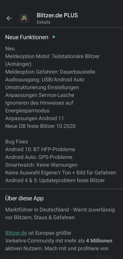

Gab heute ein Update von Blitzer de plus
Vllt ist das Problem jetzt behoben
