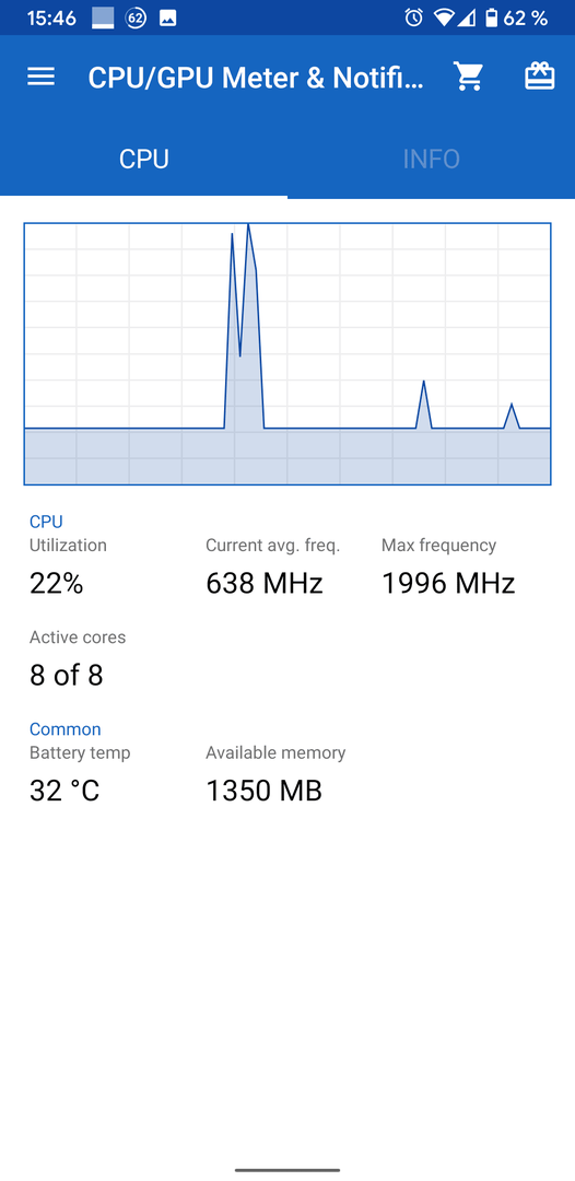

Moin , ich wollte mal fragen ob das normal ist das die CPU Nutzung im "Leerlauf" bei 19 % liegt - gemessen mit CPU/GPU Meter.
Alternativ auf dem MiA2 getestet dort waren es 0% im Leerlauf.
Mit kommt es halt so komisch vor da ich mit dem Akku nicht einmal über den Tag komme.
Kennt sich da jemand aus ?

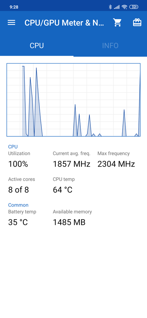

Beim Mi9 sind es übrigens nur 8% bei 576Mhz. Nicht perfekt aber immerhin besser.

Ich wiederhole mich hier gerne nochmal wie auch schon im letzten Thread dazu, das hat nichts mit der Idle Auslastung zu tun, sondern das ist die Auslastung die von der Monitoring App verursacht wird, je stärker die CPU desto geringer die Auslastung. Sieht man schon daran dass wenn man verschiedene Monitoring Apps verwendet immer eine andere Idle Auslastung angezeigt bekommt.
Das ältere Geräte 0% anzeigen kann daran liegen dass es in älteren Android Versionen noch erlaubt war die Auslastung von aktiven Apps komplett zu deaktivieren.
Mein Pixel 3a hat zum Beispiel 21% CPU Nutzung wenn die Monitoring App läuft, mein Mi9SE nur 19%, der Unterschied liegt darin begründet dass die CPU des Mi9SE minimal schneller ist.

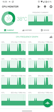

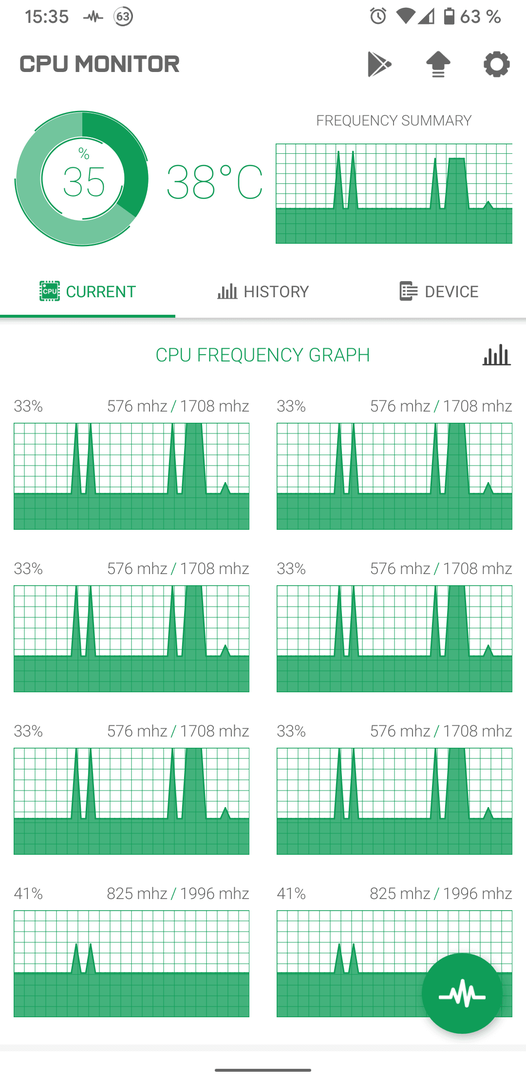

Es gibt signifikante Unterschiede, die App "CPU Monitor" erzeugt 8 Diagramme je Kern ein Diagramm welches im Sekundentakt aktualisiert wird + Gesamtdiagramm aller Kerne, das kostet natürlich einiges an CPU Leistung, nimm Mal eine Monitoring App wo nur ein Diagramm erzeugt wird, da sind es bei einem Pixel 3a auf alle Kerne gesehen schon 13% weniger CPU Last, merkst du was?
CPU Monitor = 35%
CPU/GPU Meter& Notification = 22%

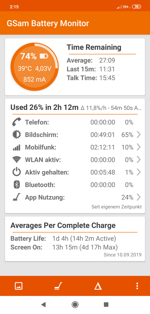

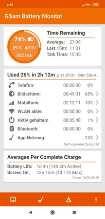

Hallo, ich möchte mich hier direkt einklinken.
Mein Akku hält nur noch 10h.
Dort seht ihr, 26% in 2h 12min verbraucht.
Die 24% Appnutzung sind der CPU geschuldet. Woran liegt das nur? Über Nacht gehen mir im Flugmodus und Energiesparmodus 9% verloren :(.

Du hattest von zwei Stunden Messung eine Stunde das Display an, das braucht halt Strom.
Ich habe mein Gerät vor zwei Stunden vom Netzteil genommen und habe nun noch 98% Restladung - Standort und BT dauernd an.
Einfach mal durch die Apps schauen, welche da ständig Daten nach Hause senden.
