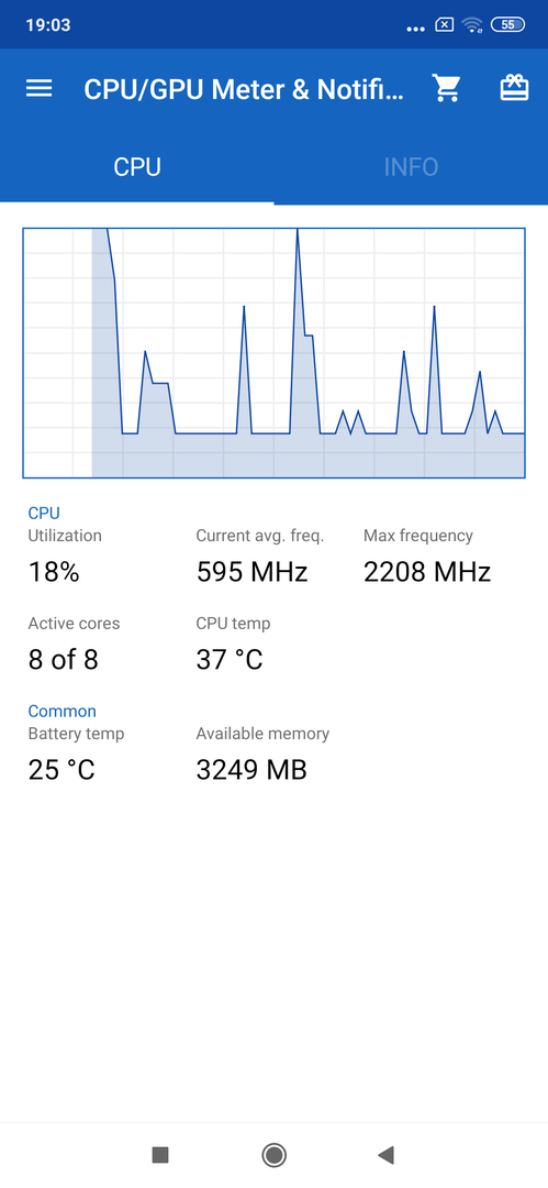

habe heute mein MI9 T bekommen und bin nicht wirklich überzeugt. Spontan habe ich schon mal schlechteren WLAN-Empfang, als mit dem MI8 Lite (an der selben Pos. im Haus) und das 1-2 Balken - also nicht wenig.
Hier geht es aber nun um die dauerhafte(!) Auslastung der CPU, im Leerlauf, von 18%. Analog zum MI9 SE:
CPU Nutzung im Leerlauf 19% ?

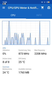

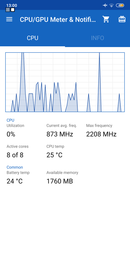

Gemessen mit CPU/GPU Meter. Der Screenshot (18%) zeigt das MI9 T und 0% das MI8 Lite.
Für mich eigentlich schon der Deal-Breaker.
Ich bin mir sicher, dass das ein genereller Bug ist und kein Einzelfall - aber wir werden ja sehen...
Grüße

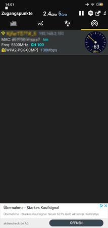

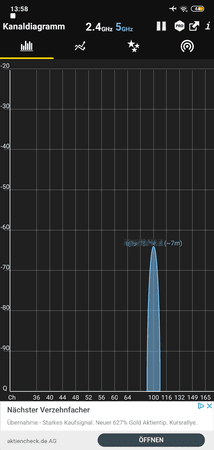

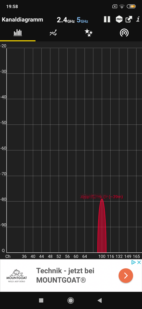

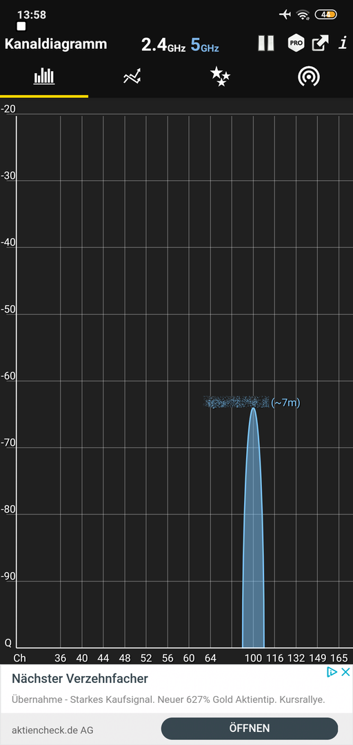

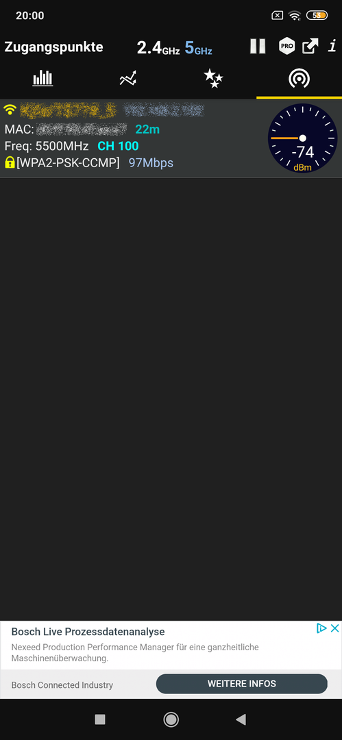

Mit WiFi Analyzer gemssen - und die Ergebnisse sind eindeutig (kontra MI9 T)...

genetic schrieb:
Aber Deine Aussage hinkt trotzdem...denn wenn ich mich sukzessive vom Router entferne, reißt die Verbindung zum MI9 T früher ab, als die zum MI8 Lite.
Meine Aussage hinkt nicht, da ich lediglich darauf hingewiesen habe, dass die Balken nicht unbedingt etwas aussagen... Ich habe nicht gesagt, dass das hier zutrifft, sondern auf die Möglichkeit hingewiesen.
Aussagekräftig ist dann die dBm, die du jetzt erstmals ausgelesen mit der oben genannten App ausgelesen hast.
Aber auch hier muss man aufpassen:
Da du 5 GHz nutzt, unterstützt und nutzt 802.11ac standardmäßig Beamforming. Also am besten nur ein Gerät im gesamten WLAN haben, also bei anderen Geräten WLAN ausschalten, um beim erneuten Test unverfälschte Zahlen wegen Beamforming zu bekommen.

(CPU-Auslastung, wo keine ist, macht für mich keinen Sinn!?)
Du weißt doch gar nicht wie die App CPU-Auslastung mist oder ausliest. Kann schon eine simple wenn CPU-Frequenz = x dann Auslastung y. Da kann es dann schon sein, dass selbst nur durch Display an und Benutzen der App (und auch anderen im Hintergrund) zu 18% Auslastung kommt. Nur im Deep-Sleep, den du während der Benutzung des Handys nicht siehst, wird dann die Auslastung geringer.
An deinen Screenshots im ersten Post kannst du übrigens super sehen, dass hier nichts falsch läuft:
595 MHz -> 18% Auslastung beim Mi 9T
893 MHz -> 0% Auslastung beim Mi8 Lite
-> das Mi 9T taktet weiter runter, braucht daher weniger Spannung und verbraucht damit auch sehr wahrscheinlich weniger Strom

Also irgendwie sind 0% CPU Nutzung ja auch nicht gerade schlüssig?
Was treibt das Phone denn an? Irgendein Wert >0, sollte m. E. schon dort stehen.
Edit:
Wenn ich mein RMN4 mit CPUz auslese, verändert sich dauernd der Clock Speed, die Last bleibt aber immer auf 0.
Hier müßte sich m. E. aber auch was bewegen.

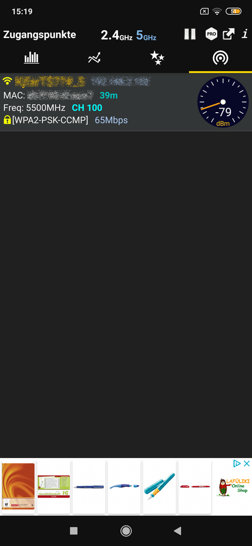

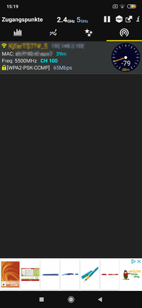

Leider nein. Wenn es dich interessiert, weshalb es nicht dieselben Bedingungen sind, lies dich bitte bei Beamforming und MU-MIMO ein. Da könnte es z.B. sein, dass dein Telekom Smart 3 Router das länger im Netzwerk bekanntere Gerät bevorzugt...
Daher mein Hinweis, wenn du wirklich gleiche Bedingungen willst, dann teste am selben Ort nur mit einem Gerät im WLAN gleichzeitig. Wenn dann immer noch rauskommt, dass das Mi8 Lite stärkeres WLAN hat, dann nehme ich das gerne an.

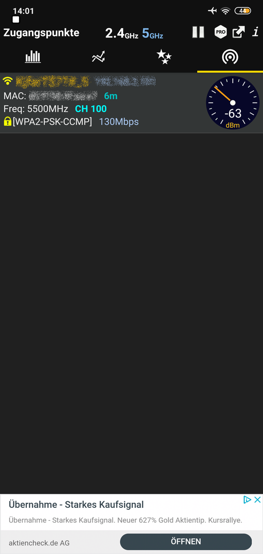

Mache ich doch glatt und gerne...hier das Ergebnis :)

Die Wahrheit liegt vermutlich irgendwo mitten drin. Kann schon sein, dass "0" auch nicht exakt richtig ist, aber der Wert so niedrig ist, dass er als Null angezeigt wird. Man kann das Ganze eben Pro sehen, wie @Wiidesire oder eben etwas kritischer, wie ich.

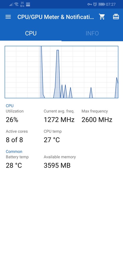

Das das nicht normal ist und auch anders geht, zeigt hier auch ein Screenshot vom Huawei P30Pro (man sieht, dass die Kurve zwischendurch auf Null runter geht):

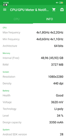

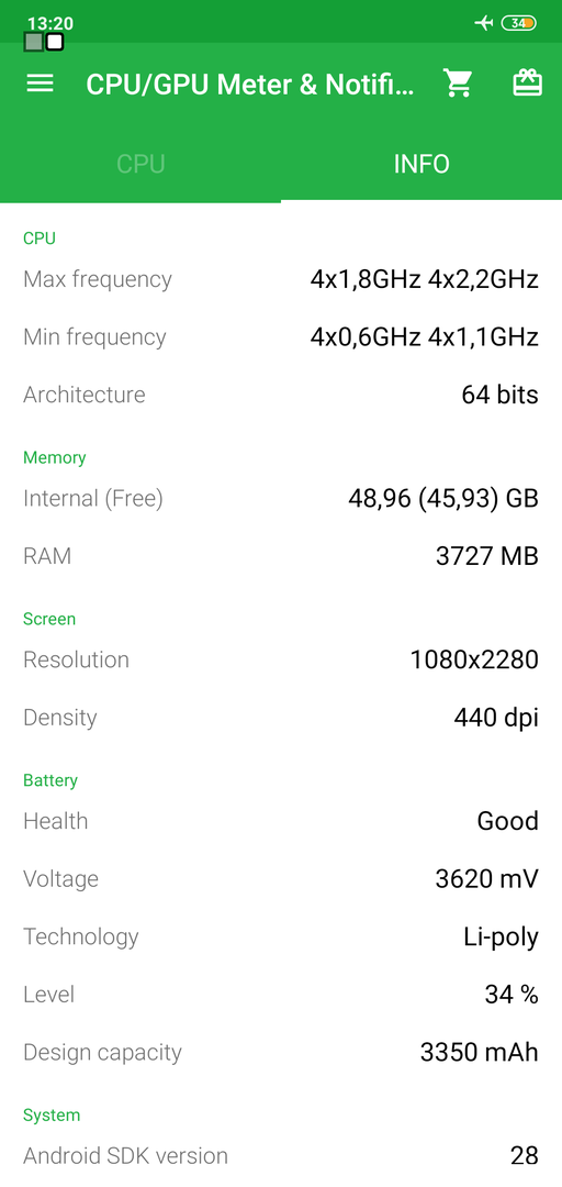

Schau doch einfach mal in der App zum Info-Tab und dann siehst du dort die "Min frequency" (bei meinem Mi 9T Pro 300 MHz). Das ist also der niedrigste Powerstate/Taktrate, die der Prozessor überhaupt unterstützt (laut der App).
Jetzt willst du mir erzählen, dass 595 MHz beim Mi 9T, während das Handy aktiv in Benutzung ist (Display an, Monitor-App läuft...), also nur knapp über der minimalen CPU-Frequenz, ein Problem darstellt?
Aber 873 MHz beim Mi8 Lite sind dann völlig in Ordnung für dich, nur weil die dumme App 0% Auslastung anzeigt? Wie soll 0% Auslastung überhaupt funktionieren?
Lade dir doch einfach mal eine andere CPU-App runter. Ich wette mit dir, du wirst plötzlich andere Auslastungswerte sehen. Einfach weil jede App ihren eigenen Algorithmus dafür programmiert...
Und da sind wir auch schon wieder am Anfang der Geschichte:1f602:...beim MI8 Lite ist die minimale Takrate 0,6GHz und die App zeigt trotzdem 0% an. Also egal wie wir es drehen und wenden...und egel wie :1f648:...die Kiste läuft nicht effizient - Peng!

Nein, das Ding ist, ihr habt leider keine Ahnung (und könnt bzw. wollt das Diagrmm nicht interpretieren) - sorry, dass ich das mal so direkt sagen muss. Ich fühlt euch pers. angegriffen, weil jemand bei eurem heiligen MI 9T, einen Nachteil entdeckt hat.
Hinweise auf andere Geräte etc. ignoriert ihr geflissentlich und versucht andere sogar noch als Deppen hinzustellen, dabei...
Das Ding ist, dass das MI 9T niemals auf Zero geht, die Diagrammlinie stagniert unterhalb dem zweiten Raster.

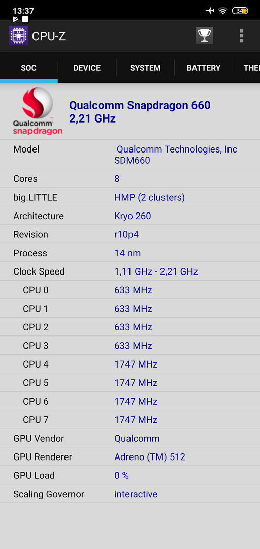

Sehe ich leider auch bei CPU-Z nicht - doof.
Aber ich weiß, die App taugt ebenso nichts - Algorithmus mies programmiert. Alles Stümper!
Stell dir mal vor es wäre tatsächlich schlecht programmiert, aber das Mi 9T hält trotzdem länger, was ist dann? Aber was ist wenn nicht?
Bist du dir sicher dass der ausgegebene Messwert von 0% stimmt und auch vergleichbar mit anderen Geräten ist? Kann es nicht sein, dass der Wert nur eine Rolle innerhalb des eigenen Systems ist? Wie kann eine Messung und Berechnung bei 0% Last funktionieren?
