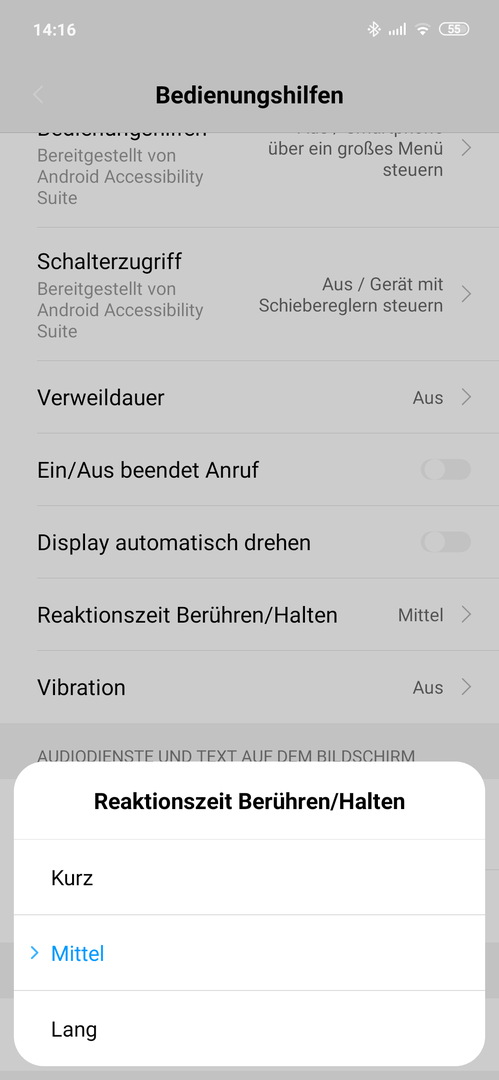

Hallo
Hab beobachtet das man desto näher man der notch ist die leiste am besten runter ziehen kann
Meistens klappt es bei mir
Und habe umgestellt wie lange hält der Finger auf dem Display sein muss, das gibt's die Einstellungen kurz, Mittel, lang
Seit dem hab ich den Eindruck es ist besser
Unten auf dem Bild bei der Einstellung
Hab es auf Mittel eingestellt...
Gruss
Reaktionen: HerrDoctorPhone
