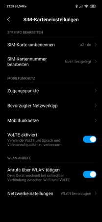

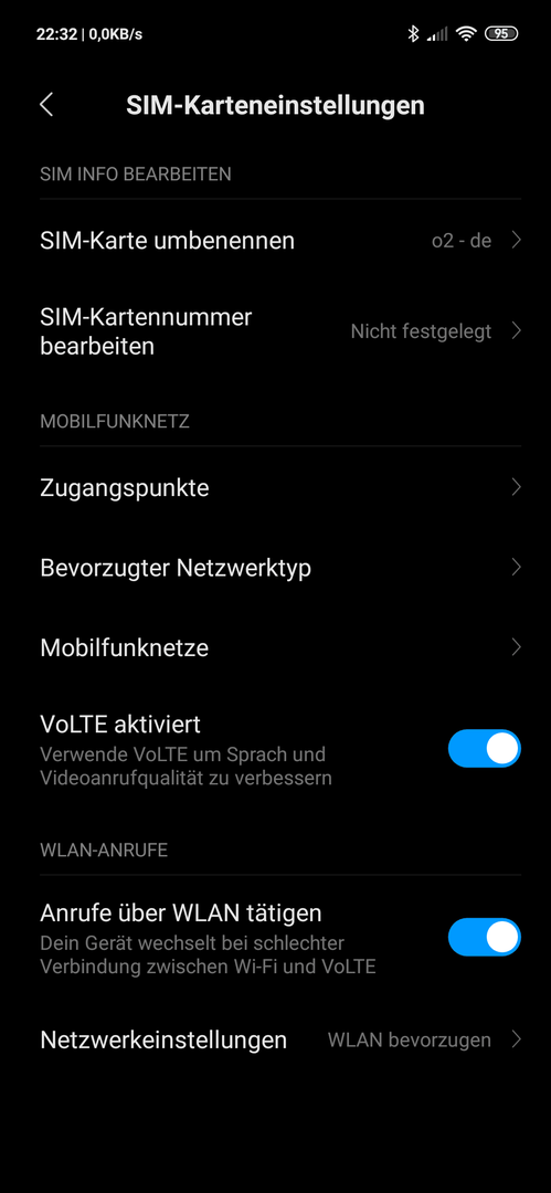

Hängt eben von deinem Provider ab ob es klappt oder nicht, mit o2 (Free M) geht beides bei mir, dazu musst du nur die beiden Codes oben eingeben und das Gerät dann neu starten, dann kannst du VoLTE und VoWiFi in den SIM Einstellungen aktivieren.

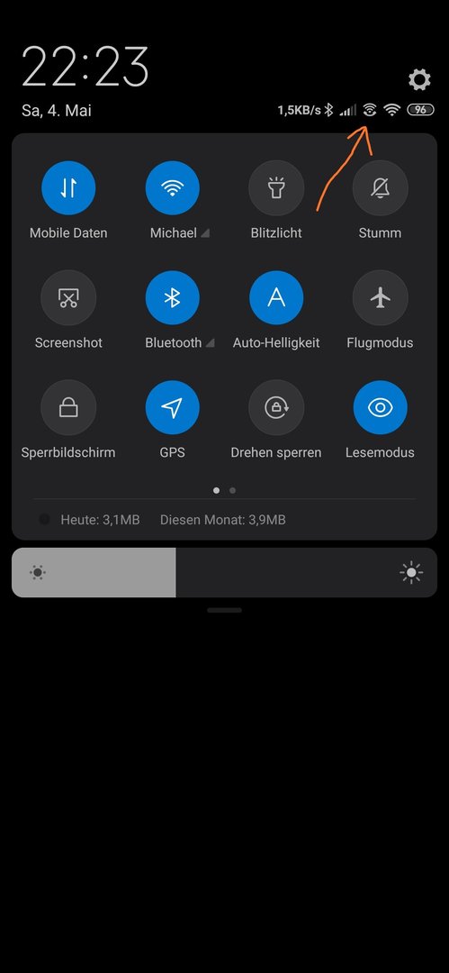

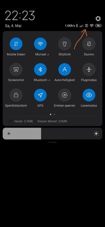

Gerne doch, ich nutze es auch bei mir da ich hier Zuhause nur schlechten Edge Empfang habe, hab nämlich kein Festnetz und so geht das mit VoWiFi sehr gut.
Wenn du das aktiviert hast siehst du das auch am Symbol in der Taskleiste oben (siehe Anhang)

In deinem weiteren Screenshot unten hast du deine Einstellungen gezeigt. Die habe ich genauso. Aber bei mir erscheint das WLAN Zeichen mit Telefonhörer nicht und wenn ich Flugmodus einschalte, aber WLAN anmache, kann ich auch nicht telefonieren.
Gerade das mit dem Check verstehe ich nicht. Dort kann man unter Telefoninformationen sehen, dass alles "disabled/deaktiviert" ist und da alles ausgegraut ist, kann ich die Schieber auch nicht verändern.
