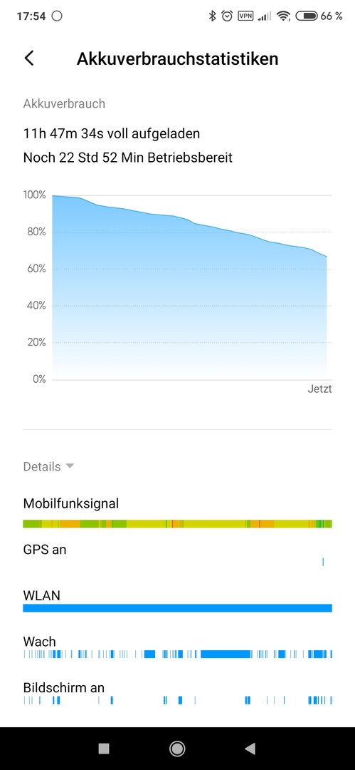

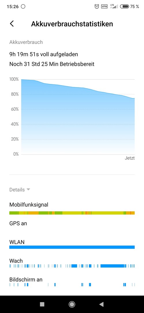

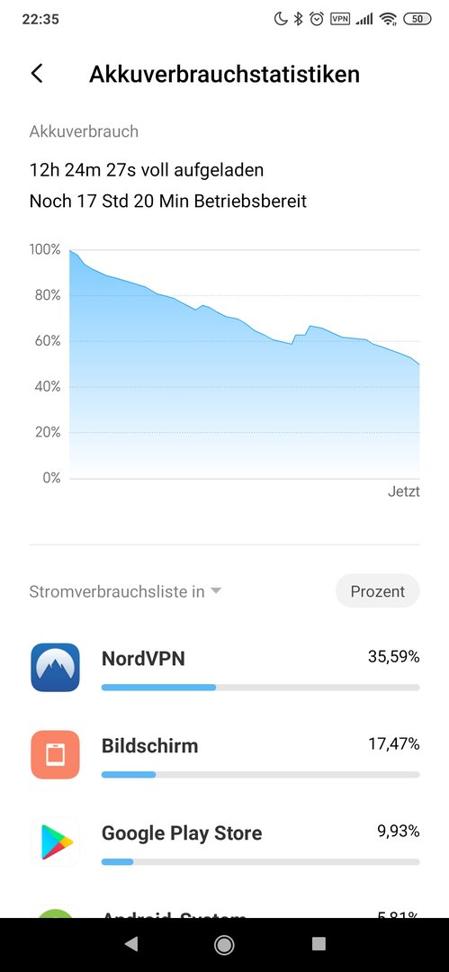

Hallo. Ich habe ein Problem mit meiner Akkulaufzeit. Irgendwas hält mein Gerät wach. Hab schon diverse Akku-Manager probiert, doch die zeigen ohne offenen Bootloader nix an.
wie kann ich herausfinden, welche App die Probleme verursacht?

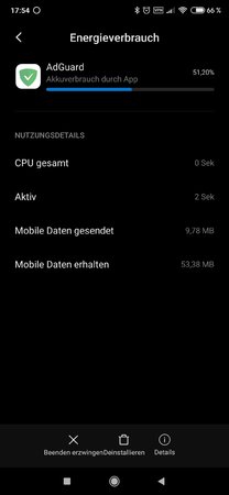

Adguard zieht hier schon ziemlich viel.
meinst du? lt. Adguard wird ja der Verbrauch falsch dargestellt. Adguard war ganze 2 Sekunden aktiv.

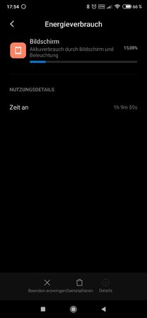

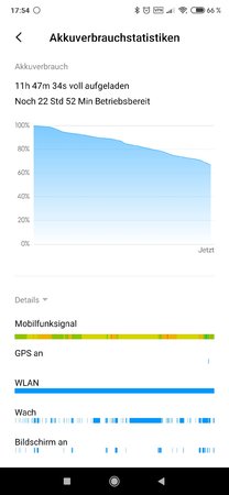

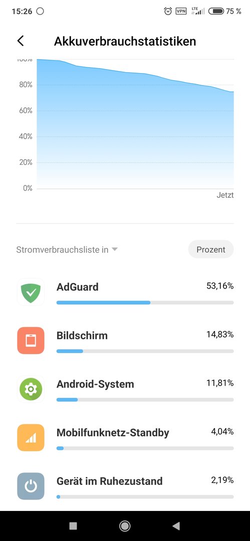

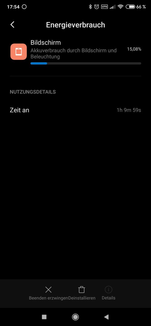

wollte noch hinzufügen, dass ich Adguard bei meinem vorherigen Handy (Huawei Mate 10 Pro) auch installiert hatte, da hatte ich diesen Akkudrain nicht. Es läuft ja der komplette Datenverkehr über AdGuard. Aber ich deaktiviere ihn mal vielleicht zeigt er dann an, was für den hohen Akkuverbrauch verantwortlich ist.

@Bones82
Deinstallieren und mal Blokada versuchen.
Ist m. E. DER BESTE adblocker ohne root Rechte.
Reaktionen: Jake1 und Jorge64
Adguard wird in der Statistik nicht richtig angezeigt. Hatte dies mit der 11.0.4.0 Version heute Nacht auch, 30% verloren.
Blockada kann den Funktionsumfang von Adguard aber nicht ersetzen.
Das Update auf MIUI 11 war ein Fehler. Hatte davor ein Standbyverbrauch von 0,4% / h
ja denke aber auch das Adguard nicht das Problem ist. wie misst du den Standbyverbrauch in %

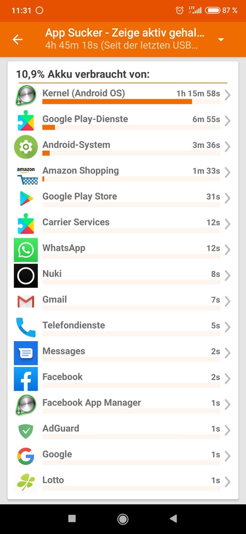

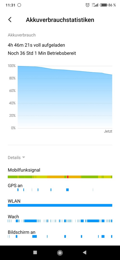

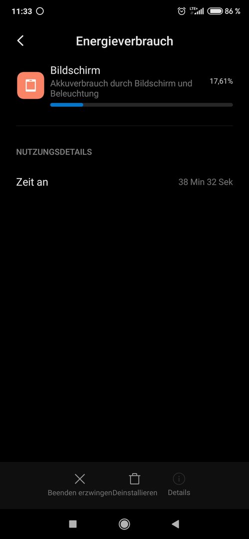

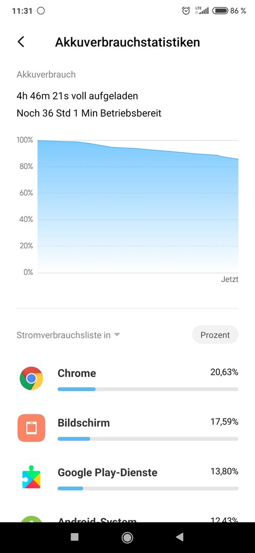

nach einem halben Tag siehts so aus. kann man hier was feststellen?
keiner eine Idee warum der Kernel und die Google Play Dienste so am Akku saugen?
@Bones82
Zum Kernel kann ich nichts sagen, aber die Google Play Dienste (GPD) waren bei mir auf meinem neuem Handy zum Anfang auch immer mit oben dabei. Auch so 13 % oder mehr. Es ist vielleicht auch nur Zufall, aber nachdem ich nach und nach allen möglichen google-apps (und anderen apps) diverse Berechtigungen entzogen habe, mobile Daten deaktiviert habe etc. ist der verbrauchte Prozentsatz der GPD eigentlich immer wenn ich mal nachschaue unter 10 %. Jetzt gerade sind`s 6,83 %.
- automatisches Synchronisieren habe ich auch deaktiviert, soweit möglich
- Autostart auch überall deaktiviert, soweit möglich
Musste auch feststellen, dass, wenn man die GPD-App beendet (Beenden erzwingen) mein Music-Player (kein google, kein Xiaomi Player) aufhört Musik zu spielen. Anscheinend "braucht" mein Music Player den GPD. Vielleicht hast du eine (neue ?) Drittanbieter-App drauf, die den GPD den ganzen Tag in Beschlag nimmt ?

Hast du in den letzten Tagen ein Upgrade der Firmware durchgeführt? Solch ein Verhalten des Kernels kenne ich nur, wenn das Update nicht sauber durchlaufen wurde. Ich weiß klingt hart, aber vielleicht solltest du in Erwägung ziehen, einen Werksreset durchzuführen. Sollte danach dein Kernel immer noch so Strom ziehen kann auch etwas an der Hardware sein.

Adguard.
Konkreter: Die VPN Verbindung. Deswegen "Kernel"
Nimm am besten Blokada oder DNS66. Sind ressourcenschonender.

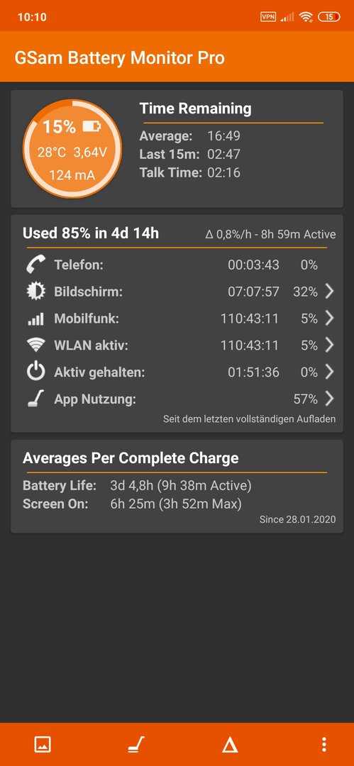

Blockada ist aber nicht wirklich eine Alternative. Nutze ich aber aktuell auch. Den hohen Akkuverbrauch gab es aber erst mit 11.0.4.0. Hatte davor nie solche Probleme mit Adguard.
Hoffe das wird irgendwie gefixt und ich kann auf Adguard zurück.
Aktuell ist mein Standby verbrauch wieder gut.
benutze jetzt Blokada, auch wenns nicht an Adguard rankommt. Aber der Akkuverbrauch hat sich wesentlich verbessert
