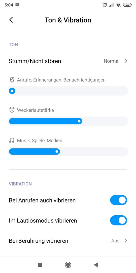

Hi. Habe mich auch erst damit auseinandergesetzt. Besitze zwar ein mi mix 2, trotzdem im Stummmodus Vibration bei WhatsApp Nachricht aber nicht beim Anruf.
Lass Mal den Stummmodus aus bzw. in den Einstellungen "normal" und einfach den Regler von "Anrufen, Erinnerungen, Benachrichtigen" ganz nach links also aus. Dann gibt es auch Vibration bei Anruf. Wenn man den Stummmodus wieder einschaltet, dann wieder nicht. Komisch, aber bei mir geht das so.
