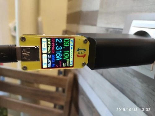

Von 10 - 80 % wohl nur 4 - 5 Minuten wie gesagt man holt gute 10 Minuten im Bereich von 10 - 50 % raus. Und ja im Moment sind die preise noch ziemlich hoch da holt man sich wohl besser den orginal Xiaomi 27 watt Charger für ca 30 Euro und Investiert nen Euro in den Adapter. Aber im Prinzip ist es wohl auch sinnvoll lieber den euro mehr in ein gutes / Qualitativ hochwertiges Netzteil zu Investieren. Besser als wen der 10 Euro China Böller einem das Handy Zerstört oder gar die Bude in Brand setzt
Eher durch Zufall (hab nach einem USB-C 60W Ladegerät für meinen Surface Laptop 3 gesucht) bin ich über das BASEUS BS-EU910 Ladegerät gestolpert. Die offizielle Produktseite spricht von "PD 3.0, Android QC4+, QC3.0".

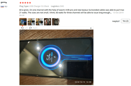

Nach etwas Recherche habe ich tatsächlich eine Rezension gefunden auf Aliexpress (siehe Anhang), bei dem jemand das Ladegerät mit einem Mi 9T Pro getestet hat. Das Display zeigt schon mal Charge Turbo an, ein gutes Indiz. Aber die Person hat auch nachgemessen und konnte 9.1V mit 2.316A erreichen, also 21,07W. Je nachdem wie voll der Akku gerade ist, werden auch beim offiziellen Xiaomi 27W Ladegerät nicht immer 27W erreicht. Auf jeden Fall sind es mehr als die maximalen 18W vom mitgelieferten Netzteil.
Hab mir das Ladegerät jetzt für knapp 23€ auf Ebay gekauft und werde dann berichten.

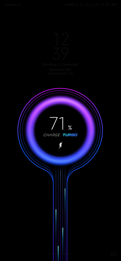

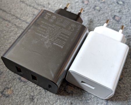

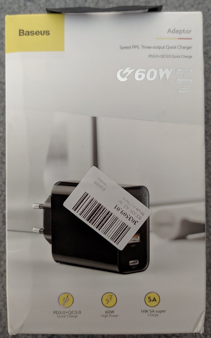

Meine Baseus BS-EU910 Bestellung von Ebay kam heute an. Sonntag bestellt, wäre in 5 Werktagen angekommen, aber Freitag war Feiertag. Lieferung erfolgt per DHL Paket. Habe die Sendungsnummer schnell bekommen, aber dann tat sich 4 Tage in der Sendungsverfolgung nichts (nur elektronisch angekündigt). Liegt wohl daran, dass der Artikel erst aus dem Ausland importiert wird, wurde dann erstmals in Obertshausen gescannt von DHL.
Was soll ich sagen:

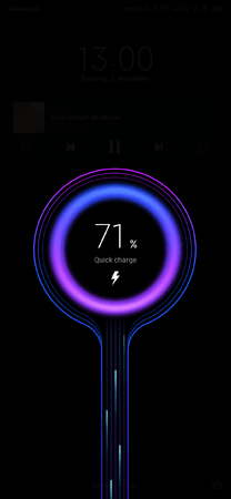

27W Charge Turbo funktioniert! Und eine zusätzliche Überraschung gab es auch: beim USB-C Port (60W) funktioniert Charge Turbo nicht, aber bei beiden USB-A ports (45W).
Das ist natürlich perfekt, denn den USB-C Port möchte ich für meinen Surface Laptop 3 nutzen.
So, hier erst mal ein paar Fotos:
Baseus BS-EU910 Packung:
Größenvergleich gegen Xiaomi MDY-10-EF 18W Ladegerät:
Ladegeschwindigkeit Xiaomi MDY-10-EF 18W:
Ladegeschwindigkeit Baseus BS-EU910 27W:

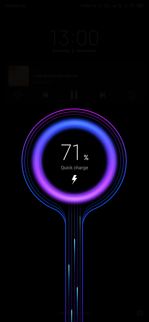

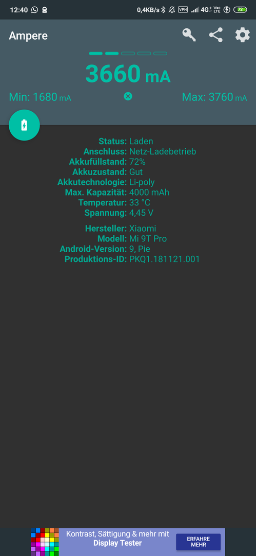

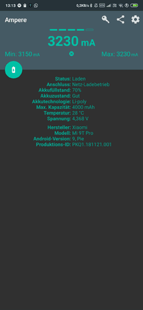

Akku war mit 72% ziemlich voll, je höher der Ladestand, desto geringer der Unterschied zwischen 18 und 27W. Werde später noch Bilder nachreichen mit niedrigen Akkustand.

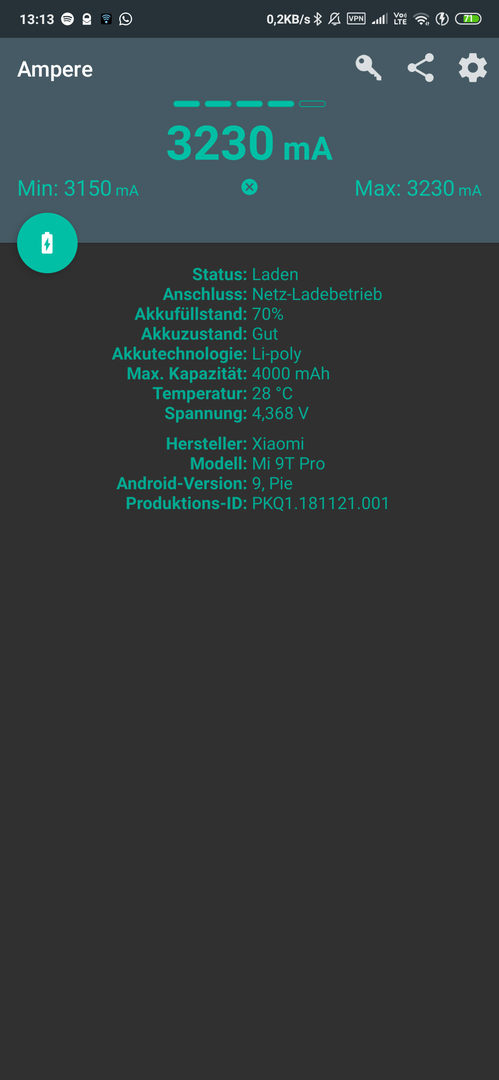

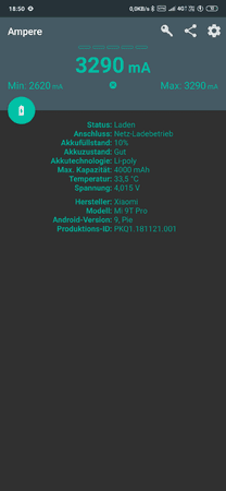

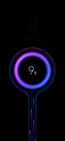

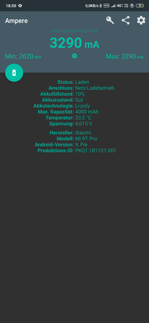

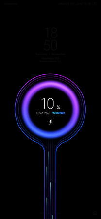

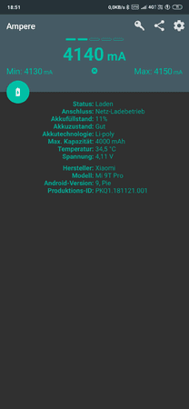

So, wie vorhin erwähnt, jetzt den Vergleich mit geringem Akkustand.
Baseus BS-EU910 27W Charging Speed 2.pngBaseus BS-EU910 27W Charge Turbo 2.png

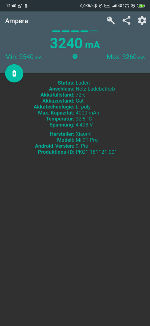

@Wiidesire
Welche App verwendest du eigentlich für diese Anzeige?
@Bluebrain Ampere als Alternative geht auch AccuBattery
Die Infos sind fast IdentischAccuBattery Liefert etwas mehr bei den Entlade Infos
Reaktionen: Bluebrain
@Bluebrain und wichtig zu wissen:
Es wird bei beiden Apps nur die Betriebsspannung des Akkus angezeigt, nicht die Ladespannung. Insofern kann man in den oberen Screenshots nicht einfach 4,11V * 4,14 A = 17 Watt rechnen und damit konkludieren "das sind aber keine 27 Watt Ladeleistung" :)
Wenn ich die Funktionsweise der Apps richtig verstanden habe, wird die Betriebsspannung des Akkus und zusätzlich die Akkustand Werte des OS genutzt, um ungefähr Ampere zu berechnen. Steht auch in den Beschreibungen, dass es nicht akkurat ist.
Tut mir leid, aber so etwas gibt es nicht.
Betriebsspannung ist eine Spannung, mit der ein Gerät zum Betrieb versorgt wird. Das macht bei einem Akku natürlich keinen Sinn. Der Akku ist ja die Energiequelle, die eine Schaltung/Gerät mit (Betriebs-)Spannung versorgt.
Begriffe in Zusammenhang mit einem Akku und Spannung, die es gibt:
- Leerlaufspannung: Spannung die der Akku im Leerlauf, ohne Belastung hat
- Klemmenspannung: Spannung bei Belastung (niedriger je höher die Belastung/Strom)
- Ladespannung: Spannung, mit der (aktuell) geladen wird
- Ladeschlussspannung: max. Spannung bis zu der ein Akku geladen wird (bei LiIon und LiPoly Akkus i.d.R. ca. 4,3 Volt)
- Nennspannung: ausgewiesene Spannung die ein Akku im "Normalbetrieb" hat, bei LiIon und LiPoly Akkus i.d.R. 3,6 oder 3,7 Volt
- Entladeschlussspannung: Spannung, bis zu der ein Akku entladen werden darf (bei LiIon Akkus ca. 2,5 V, bei LiPoly ca. 3,3 V)
Das sollten die wichtigsten gewesen sein.
Es gibt u.A. noch die Kurzschlussspannung. Diese ist aber wegen des geringen Innenwiderstandes von Lithium-Akkus irrelevant, da ein Lithium Akku niemals kurzgeschlossen werden darf.
Reaktionen: Firedance1961
@Bluebrain Deine Infos sind zwar ganz nett, aber wenn schon, dann korrigier mich doch bitte konkret. Wie würdest du die Spannung nennen, die Ampere und AccuBattery anzeigen? Es ist nämlich nicht die Ladespannung. Zehn verschiedene Namen von Spannungen aufzulisten ist dahingehend nicht zielführend.
Wenn gerade geladen wird, dann kann es sich nur um die aktuelle Ladespannung handeln.
Wenn nicht geladen wird, dann ist es die sogenannte Klemmspannung vom Akku, also Spannung unter Belastung (weil das Handy ja logischerweise läuft, wenn man die App offen hat).
Die Leerlaufspannung vom Akku kann die App ja nicht anzeigen, da das nur bei ausgeschaltetem Handy gehen würde, wenn der Akku nicht belastet wird.
Was mich jedoch wundert ist die hohe Spannung von über 4,4 Volt. Das dürfte eigentlich nicht sein und schädigt den Akku.
ideal: 4,1 Volt
normal: 4,2 Volt
maximal: 4,3 Volt
Ist halt auch die Frage, woher die App die Daten nimmt und inwieweit die korrekt sind.
