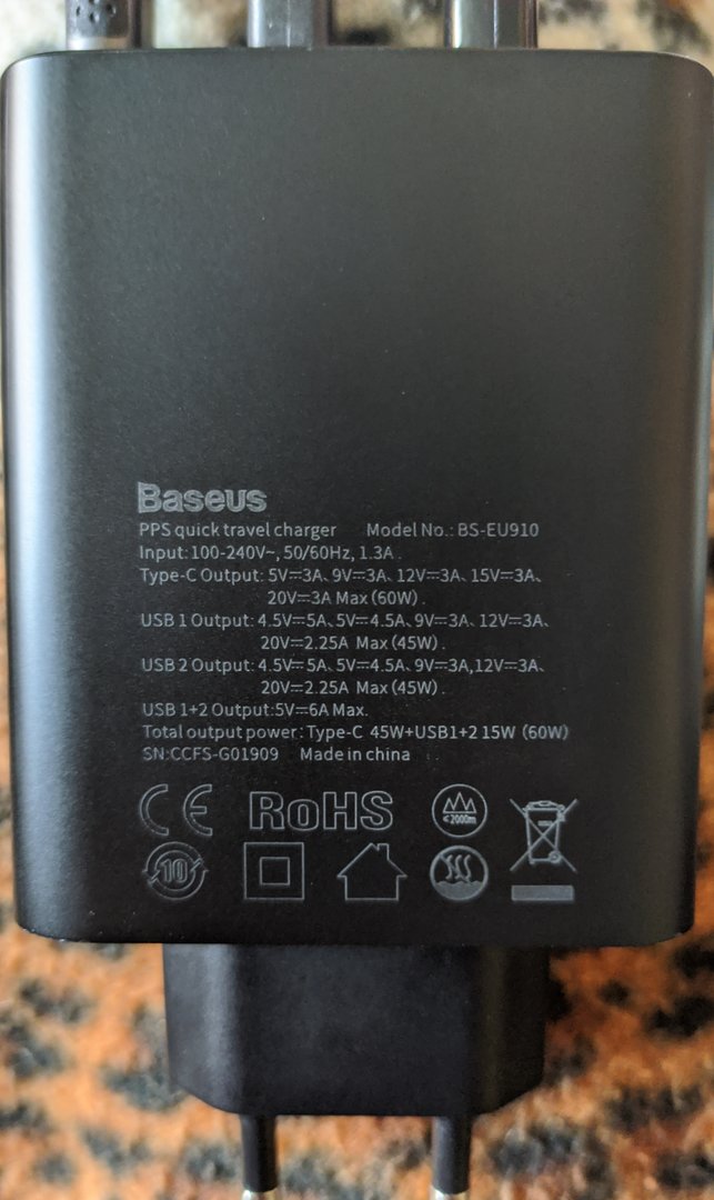

Hier mein Baseus BS-EU910 27W Ladegerät (derzeit für 19,55€) mit "echter" CE-Kennzeichnung, ohne lausigen EU-Adapter und ohne Risiko auf Fälschung:
Da ich das Ladegerät nun schon seit über einen Monat problemlos für mehrere Geräte nutze, hier mal mein Fazit für 18W vs. 27W.
LadezeitLadestand 18W Original MDY-10-EFLadestand 27W Baseus BS-EU910
0 Minuten12%12%
21 Minuten43%50%
39 Minuten68%78%
68 Minuten95%98%
74 Minuten100%
84 Minuten100%
Wie man sehen kann, wird man von 0-100% mit einem 27W Ladegerät gegenüber 18W ca. 10-15 Minuten schneller sein. Also nicht 50% schneller wie 27W vs. 18W suggeriert. Ich habe übrigens im eingeschalteten Zustand mit AOD getestet, im ausgeschalteten Zustand sollte die Ladezeit bei beiden Ladegeräten leicht geringer sein.
Übrigens habe ich nun nach ausgiebigen Testen festgestellt, dass es beim Baseus BS-EU910 egal ist, ob man per USB-A oder USB-C lädt. Beides aktiviert die "27W" Ladegeschwindigkeit. Allerdings wird nur beim USB-A "Charge Turbo" angezeigt, bei USB-C gar nichts.
Ich hab auch zwei USB-PD Powerbanks getestet (Omars Powerbank 10000 mAh 30W & 24000 mAh 45W) und dort sind bei beiden via USB-C nur "18W" Ladegeschwindigkeit möglich. Also die Herstellerangabe, dass das Baseus BS-EU910 QC4+ unterstützt ist richtig. Es liegt nicht einfach an USB-PD.
