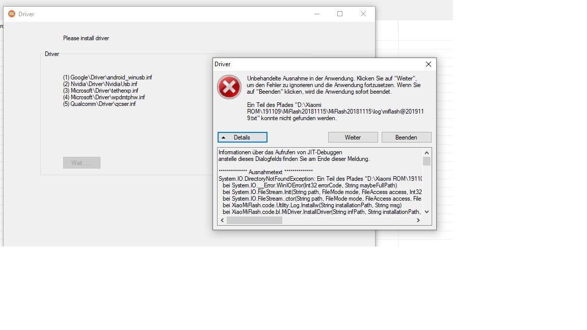

Bekomme folgende Fehlermeldung bei der Installation des Flash Tool ... versuche die Treiber per Hand zu installieren.
Man kann die tgz auch soweit entpacken das man über CMD flashen kann. Am besten mit 7-Zip. Man erhält erst eine tar Datei, diese entpackt man nochmal und erhält den Ordner mit den Fastboot Dateien. Den Ordner nach C:/ kopieren und dann die flash_all.bat ausführen. Auf keinen Fall die flash_all_lock.bat ausführen sonst ist der Bootloader wieder zu uns du hast wirklich ein Problem.
