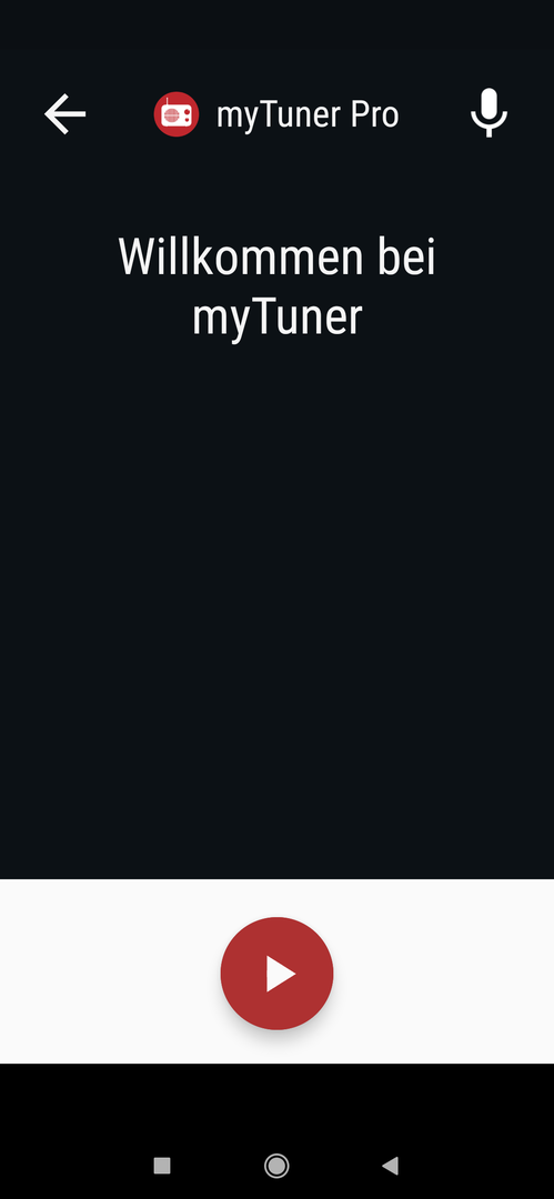

Hallo serverus1, vielen Dank für den Tipp mit dem Autostart! Nun scheint es zu klappen. Teste nun.

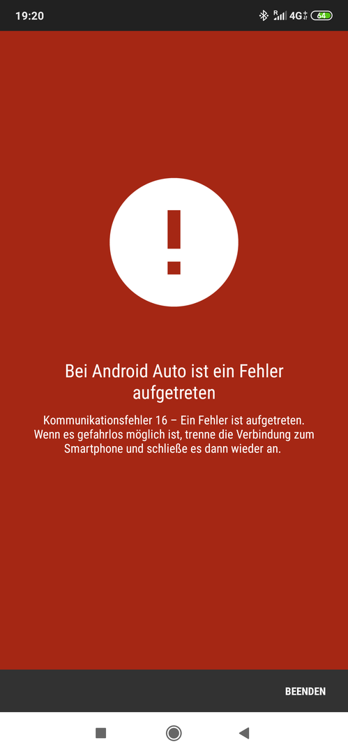

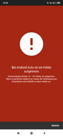

Hallo sollte jemand das Problem haben das Android Auto nicht funktioniert Kommunikations Fehler 16 (Siehe Bild) dann muss Dual App deaktiviert werden.

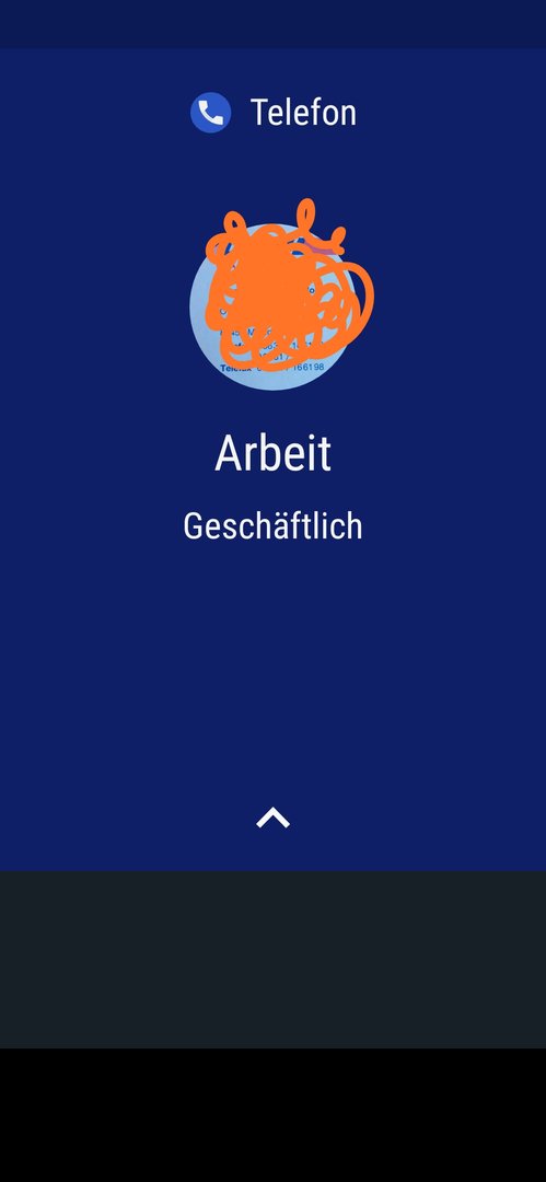

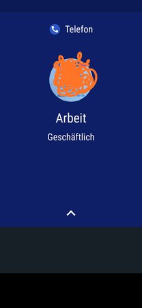

Servus, ich hab ein Problem mit Android Auto. Navigation mit Google Maps funktioniert, also ich verbinde das Mi9T per Kabel mit meinen Kia Sportage und Andoid Auto wird auf meinem Bildschirm im Auto angezeigt. Was nicht funktioniert ist das telefonieren. Ich kann einen Kontakt auswählen, der Anruf kommt aber nicht zustande. An was könnte das liegen? Hab root drauf und meine Rom ist die Xiaomi.eu 9.9.26. Hab aber erst vor kurzem geupdatet mit der vorherigen Version hat es auch nicht funktioniert.
