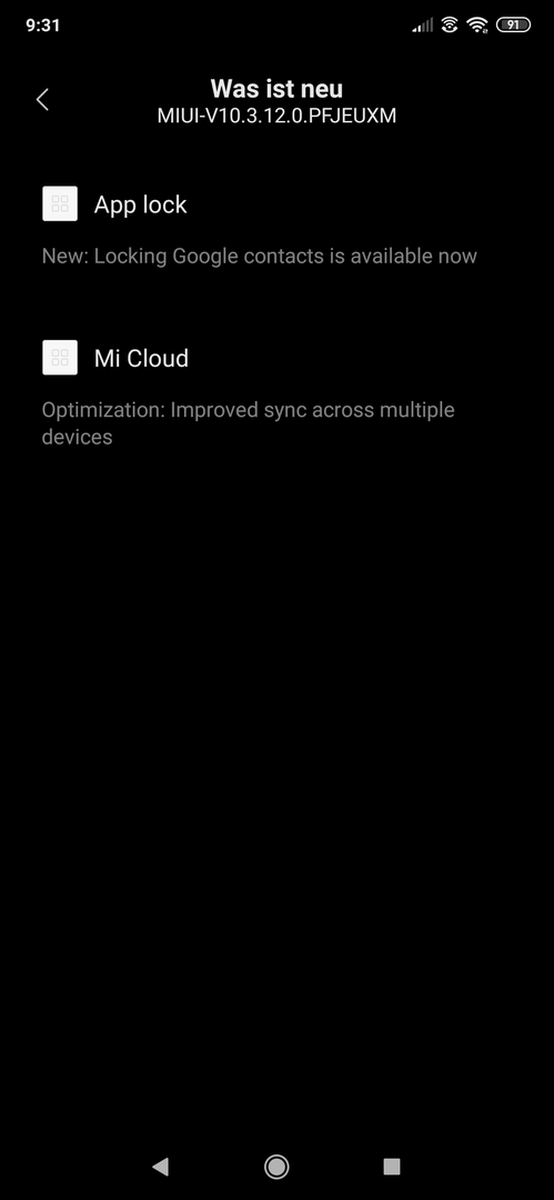

Seit gestern wird wohl MIUI 10.3.12.0 ausgerollt. Laut berichten aus dem MI Community Forum läuft Android Auto damit auf dem Mi 9T.
Hat das Update schon jemand bekommen und kann bestätigen, daß Android Auto auf dem Autodisplay läuft?
Bei mir ist es angekommen...
Android Auto habe ich aber noch nicht getestet...
Bearbeitet von: Fulano - Grund: Großen Screenshot in den Anhang verlegt. Gruß Fulano
Kann Entwarnung geben, Android Auto läuft prima und ohne Aussetzer mit dem neuen Update (getestet mit Renault Captur Bj.2014, R-Link). Sprachbefehle zum Navigieren und Pulsar Musik-App funktionieren tadellos :1f44d:.

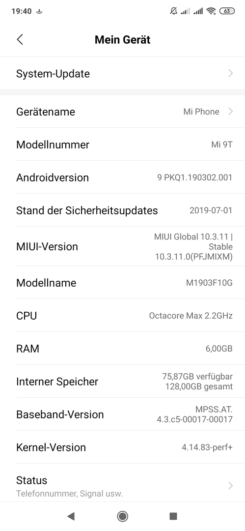

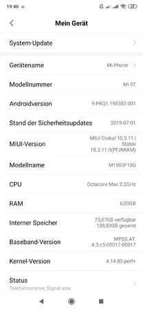

Ich habe vom Auslieferungsstand (ich glaube 10.3.07.0) über 10.3.10.0 bis aktuell direkt zu 10.3.12.0 per OTA geupdatet. Eine 11er Version ist mir beim Mi 9T nicht untergekommen.
Hier
hatte die 11er Version heute morgen installiert
Kann bestätigen das Android Auto mit der 10.3.12.0 Global funktioniert. Das Handy wird jetzt außerdem als USB Speicher erkannt, was bei mir vorher auch nicht funktioniert hat.
Getestet an Ford Sync 3
Ich habe die 10.3.11.0 (Global Version). Damit funktioniert es ebenfalls einwandfrei.

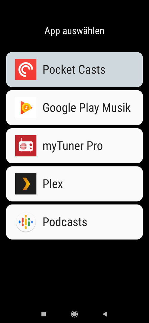

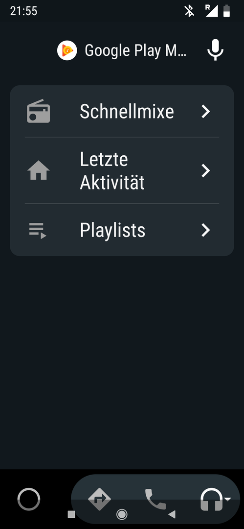

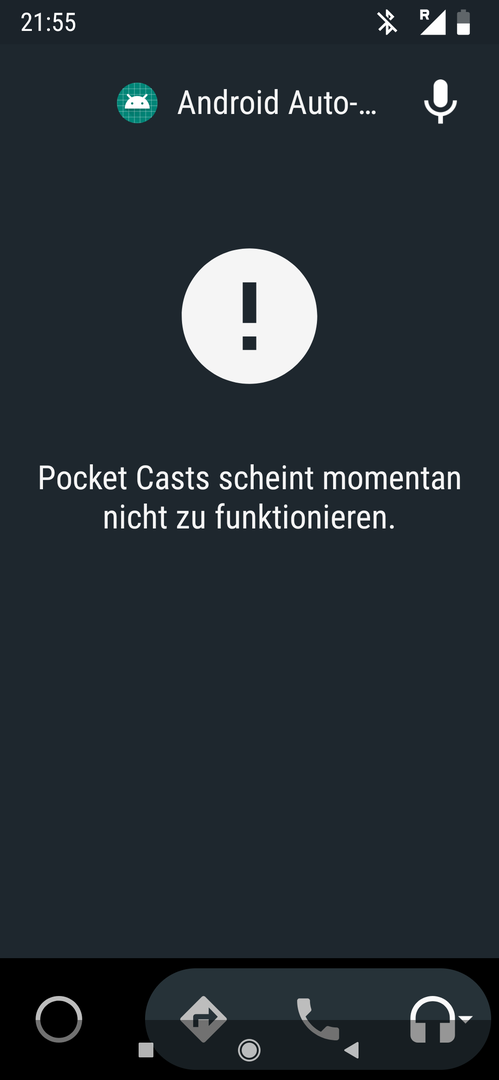

Hallo habe nun auch MIU Global 10.3.12 bekommen. Android Auto funktioniert am VW Passat B8. Aber "andere" nicht Google Audioplayer (PLEX, MYTuner, Pocket Cast) laufen bei mir nicht. Siehe Screenshot. Hat jemand eine Idee oder kann das bei seinem Testen? Danke
  • Screenshot_2019-08-24-21-54-51-670_com.google.android.projection.gearhead.png
  • Screenshot_2019-08-24-21-55-25-045_com.google.android.projection.gearhead.png
  • Screenshot_2019-08-24-21-55-12-897_com.google.android.projection.gearhead.png
Bearbeitet von: Fulano - Grund: Screenshots in den Anhang verschoben. Gruß Fulano
