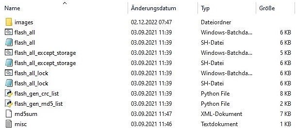

Hallo, ich bekomme es einfach nicht hin, kann machen was ich will.
Das ist die Rom: davinci_eea_global_images_V12.1.1.0.RFJEUXM_20210903.0000.00_11.0_eea
Ist diese korrekt?

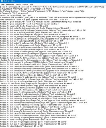

Ich versuche die Datei "flash_all" zu ändern. So möchte ich auch flashen.
Das ist der Dateiinhalt, schaut etwas anders aus als in dem Video.
Gelöscht habe ich den gesamten oberen Teil, bis zur ersten Befehlszeile fastboot.
Wenn ich dann flashe, kommt folgende Fehlermeldung: error.fastboot: error. cannot load 'C:\User\Frank'. No such file or directory
Ich bin mit meinem Latain am Ende...
