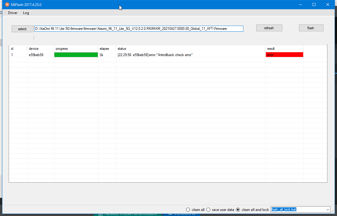

Ich komm nur noch in den Fastboot Modus.
Hab versucht mit MiFlash (MF) Eine Global Firmware zu flashen.

Du musst nur eine Datei bearbeiten um die Anti Rollback Protection zu umgehen.
In diesem Video sind die Schritte eigentlich gut zu sehen.

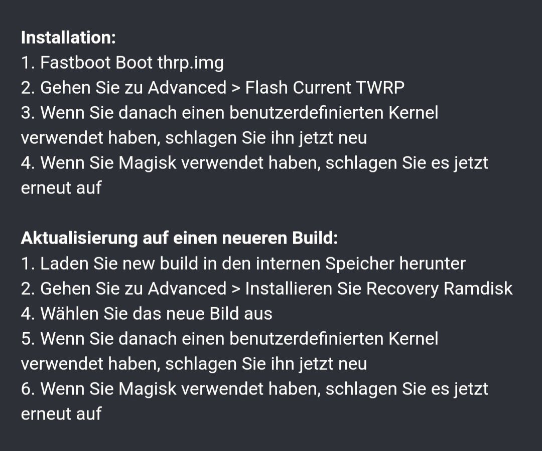

TWRP ist zwar drauf aber muss immer ansteckn und im cmd fastboot befehl eintippen um ins twrp zu kommen.
Du bootest nur in das Twrp und hast es nicht dauerhaft installiert.
Um es dauerhaft zu installieren musst du die Schritte wie im Screenshot befolgen.
Danach ist das Original Recovery überschrieben und du kannst direkt ins Twrp booten mit der Power + Lautstärketaste hoch gedrückt.

@medion1113
Danke für das Video. Hab nun de stockfirmware drauf.

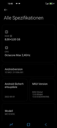

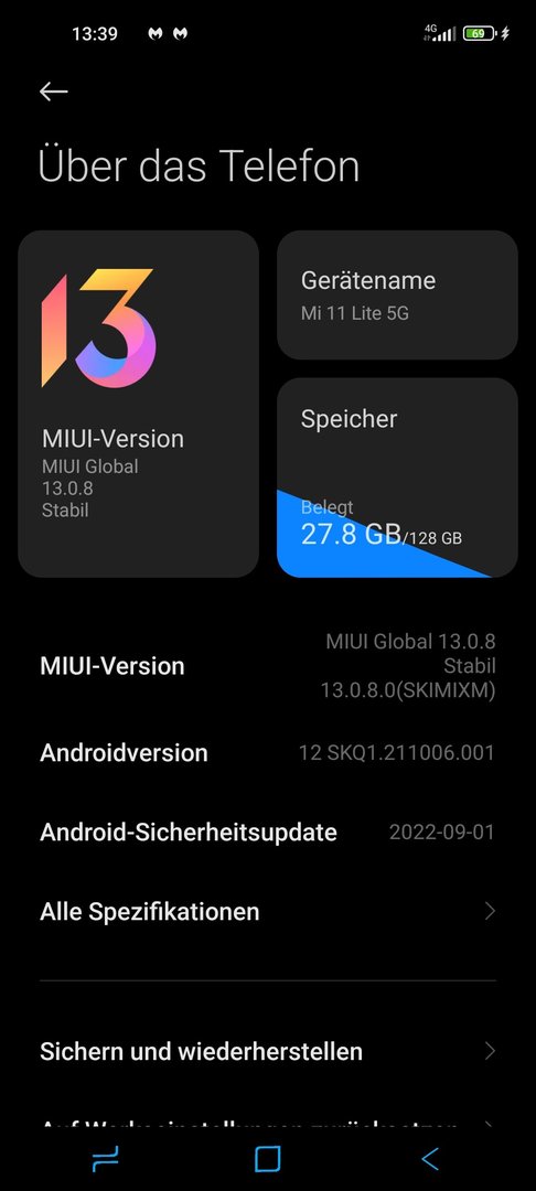

Screenshot_2022-11-25-13-39-42-216_com.android.settings.jpg Screenshot_2022-11-25-13-40-06-150_com.android.settings.jpg
Dann hast du ein Mi 11 Lite 5G (renoir) ,die Bezeichnung ist wichtig.

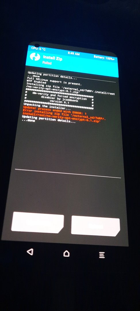

Ich hab im TWRP beim versuch 'no-verify-root-encrypt-6.1.zip' zu installieren folgenden fehler...
no verifiy ...
Wenn du eine Xiaomi EU Rom flashen willst, brauchst du das garnicht. Ist in der Rom integriert.

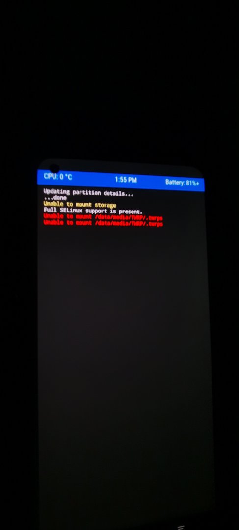

Ich weis nicht was jetzt nicht passt.
Twrp meldet...
