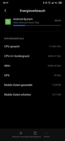

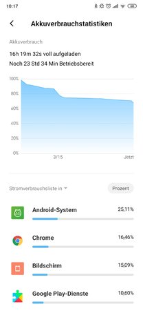

Hier seht ihr Mal den Akkuverbrauch seit dem Update. (Nach dem Update bei 100% vom Strom genommen)
Seitdem war an:
Autohelligkeit, WLAN, Bluetooth, Mobile Daten, Standort, Sync und ich hab das Handy immer auf Stumm/Vibrieren.
(Ist immer mit der Amazfit GTS verbunden) Screenshot_2020-03-15-10-17-47-146_com.miui.securitycenter.jpgScreenshot_2020-03-15-10-17-38-335_com.miui.securitycenter.jpg
du musst jetzt Panik bekommen und in mehreren Foren cross-posten, weil über Nacht das Android-System den Akku benutzt hat...
Reaktionen: bmwbasti
@JohnBill ich find den Akkuverbrauch aktuell eher besser als vor dem Update.
Also bisher keine Fehler, Einschränkungen oder ähnliches.
