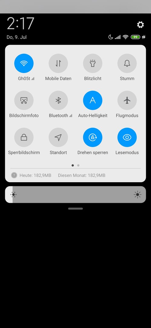

ich habe mein Mi 9T erst seit wenigen Tagen und wundere mich, warum ich die Quick-Toggles in der Schnelleinstellungs-Leiste nicht bearbeiten kann. Dort würde ich gern noch Toggles für die Vibration sowie für GPS im Zugriff haben.
Eigentlich soll es von den Quick-Toggles ja zwei Seiten geben und auf der zweiten Seite müßte es dann einen Punkt "Bearbeiten" geben - zumindest ist das hier so beschrieben und auch in den beiden Screenshots zu erkennen:
Wie kann ich die Schnellzugriffe (Quick-Toggles) in der Schnellstart-Leiste bearbeiten?
Auf meinem Handy (Global-ROM ohne jegliche Modifikationen, alle verfügbaren Updates sind eingespielt) sieht das ganze leider anders aus:
Ist das ein bekanntes Problem? Wie kann ich die Toggles bearbeiten, obwohl mir sowohl die zweite Seite als auch der Punkt "Bearbeiten" fehlt?
Danke im voraus für jeden Tipp.
@jamesbond ziehe die Leiste doch mal noch ein Stück herunter, dann sollte es funktionieren.

Zunächst einmal vielen Dank für Eure Antworten.
@3u51r0
Egal wie viel ich wische, nach unten oder auch zu den Seiten: mehr kommt leider nicht zum Vorschein.
