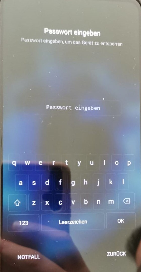

Hi Leute. Wenn ich mein Mi9t starte, ist eine Tastatur zum Eingeben des ersten Passwortes vorhanden, welche ich nicht einstellen kann. Erstens ist sie QWERTY und nicht QWERTZ, und zweitens muss ich zum Eingeben von Zahlen eine extra Taste drücken.Ich hätte am liebsten, dass auch hier bereits mein Swift Key verfügbar ist.Leider finde ich nirgendwo eine Lösung.
Ich hoffe jemand weiß da mehr.
Gruß und Danke

Danke für die schnelle Antwort. Das Ding ist, im Menu "Tastaturen verwalten" ist ganz oben das Gboard, allerdings deaktiviert (mag ich nicht nutzen). Darunter ist Talkback-Brailletastatur, auch deaktiviert (keine Ahnung was das ist). Darunter ist meine Swift-key Tastatur. Diese ist aktiviert /möchte ich ja nutzen). Sie funktioniert überall, nur beim booten des Gerätes ist eine mir unbekannte Tastatur aktiv. Diese scheint auch in dem Tastatur Menu nicht aufgelistet

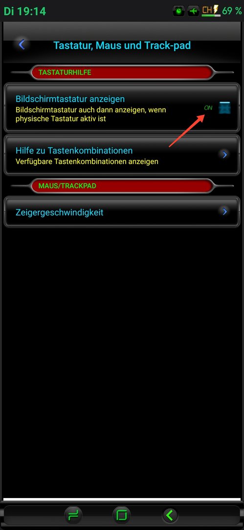

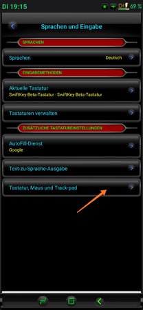

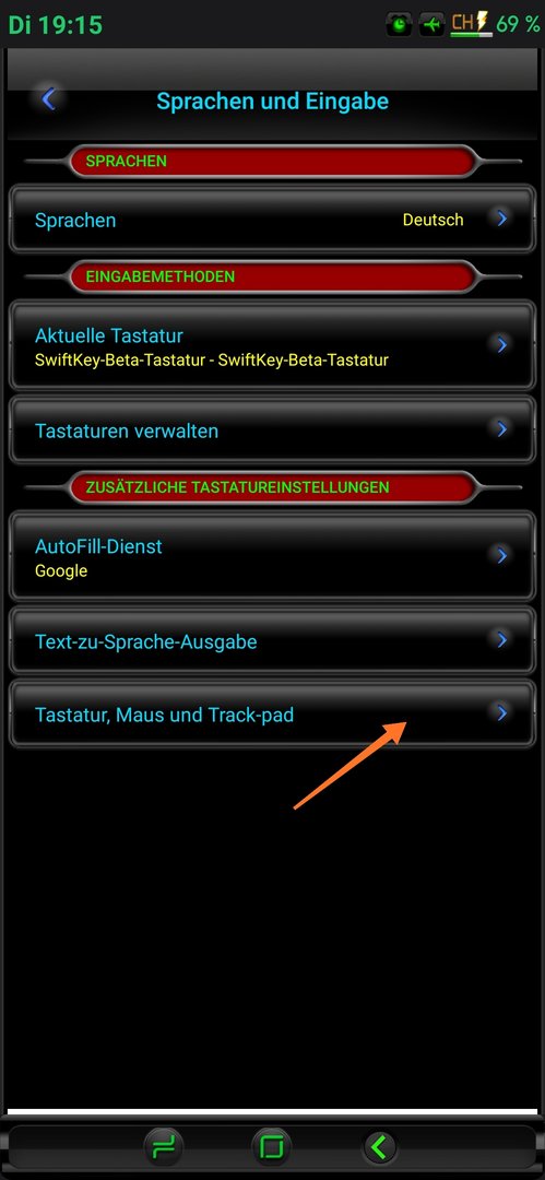

Für blinde Menschen ist damit das Lesen und Schreiben möglich, hierfür wird physische Braille-Tastatur benötigt.Die muss extern angeschlossen werden.

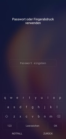

@madbrease Auf meinem Moto G6 habe ich nur eine eigene Tastatur installiert und die wird auch bei einer Passworteingabe zum entsperren des Displays genutzt. Habe es gerade getestet.
Sind denn die übrigen Tastaturen bei dir auch als App in den Einstellungen deaktiviert? Vielleicht ist das ja nicht dasselbe, wenn sie in den Tastatureinstellungen des Systems als deaktiviert zu sehen sind.

Und sein Screenshot sieht nicht nach Swiftkey oder Gboard aus

@rene3006 Die Sache mit der Braille-Tastatur lassen wir mal weg. Das hat er nur mit aufgezählt, weil es im Menü stand. Es hat ja keinen Einfluss auf sein Problem.
Deine Screenshots zeigen doch nur, dass im Falle einer extern angeschlossenen Tastatur auch zusätzlich die aktive Tastaturapp auf dem Bildschirm erscheint.
Vlt liegt ja da das Problem, das die da reingreift.

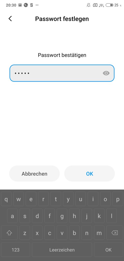

Ich hab gerade eben zum Testen bei meinem Mi 8 Lite ein Passwort eingerichtet. Da habe ich die gleiche Tastatur, die kam sogar schon bei der Einrichtung von dem Passwort. Scheint wohl ein MIUI Feature zu sein.
