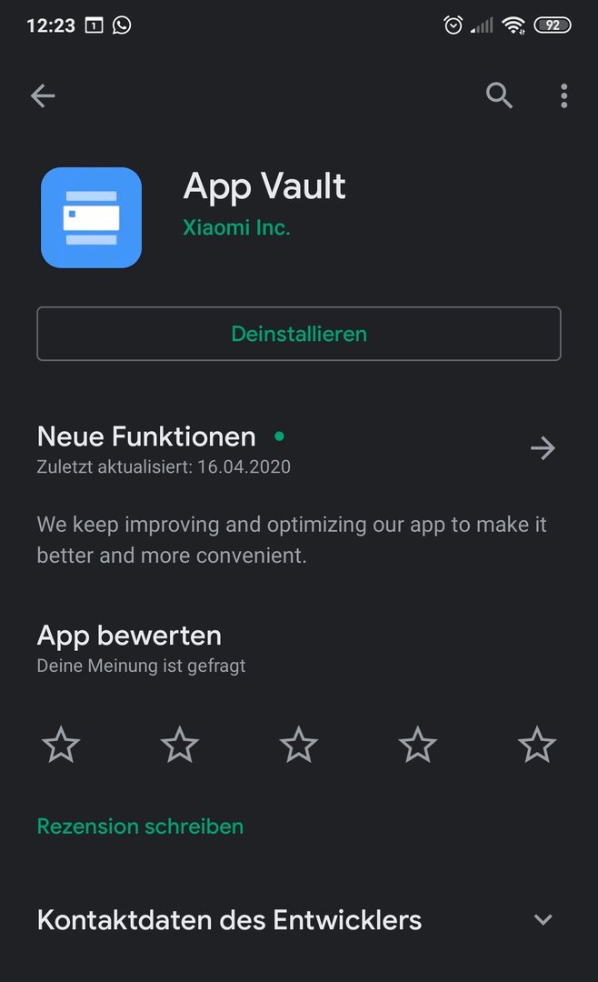

Im XDA forum scheint man wohl darauf gekommen zu sein, dass die Lags mit dem App Vault zusammen hängen. Bei diesem die Updates deinstallieren und die App deaktivieren soll helfen.
Ich persönlich habe zum Glück seit dem neu aufsetzen noch keine Ruckler bekommen.
Ok.... Wie geht das? Finde nix dergleichen. 🤔
Gute Frage, auf dem Handy finde ich nichts in den Apps, aber im play store wird sie mir als installiert angezeigt, wo ich sie auch deinstallieren kann

Tatsächlich! Deinstalliert (bzw. die Aktualisierungen davon) und die Lags sind verschwunden. 😊
Krass! Freut mich :)
Im deutschen scheint das wohl im System der Info-Assistent zu sein. Deinstallieren kann ich ihn trotzdem nicht bzw nur die Updates. Hätte gern das ganze Ding weg und deaktivieren geht auch nicht 🤷‍♂️
@th3chos3n
Das witzige ist, man drückt auf deinstallieren der Aktualisierungen. Dann ist alles super.
Aktualisiert man danach wieder, ist es immer noch super. 😂
