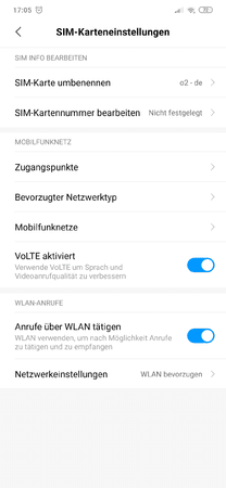

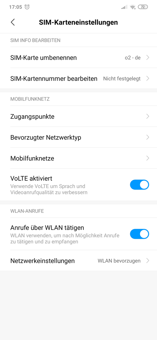

Von welchem Gerät aus testest du die Anrufe? Wir hatten mit unseren zwei Mi 9 zu Hause das gleiche Problem. Wenn ich bei mir VoLTE (O2) aktiviert hatte und meine Frau anrufen wollten kam nur die SMS. Habe ich bei mir VoLTE ausgeschalten, ging wieder alles. Jeden Anderen konnte ich aber ohne Probleme anrufen. Umgekehrt von ihrer Telekom SIM aus ging es auch. Ein Tausch von Slot 1 zu Slot 2 bringt für paar Minuten Erfolg und dann geht gleich wieder nichts mehr. Das kenne ich auch so. Nach einem Neustart das Gleiche. Zu dieser Zeit hatte ich aber die letzte Beta die leicht verbuggt war.
ABER, seitdem sie auf der aktuellen 28er EEA ist und ich auf der aktuellen 13er Global Stable, geht es wiederum ganz anders. Bei mir kann jetzt VoLTE und VoWIFI aktiviert bleiben, aber sie muss VoLTE deaktivieren so lange sie sich im WLAN aufhält - kann aber VoWIFI aktiviert lassen um Anrufe zu empfangen. Außerhalb des WLAN geht es bei ihr auch mit VoLTE aktiviert.
Auf jeden Fall sehr nervig das Ganze. Habe mich wochenlang damit herum geschlagen und kann deinen Unmut verstehen. Es liegt definitiv an der Software auf dem Mi 9 und an keiner SIM oder dem SIM Slot. Aber mit meinen derzeitigen Einstellungen geht es nun schon seit Wochen.
