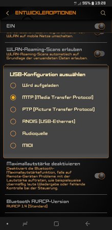

Naja ich habe bei mir in den Entwickler Optionen eingestellt, dass immer USB Datenverbindung aktiviert wird wenn ich es am PC anschliesse. Ja ich weiss, dass es ein Risiko ist aber ich kann damit leben 😉

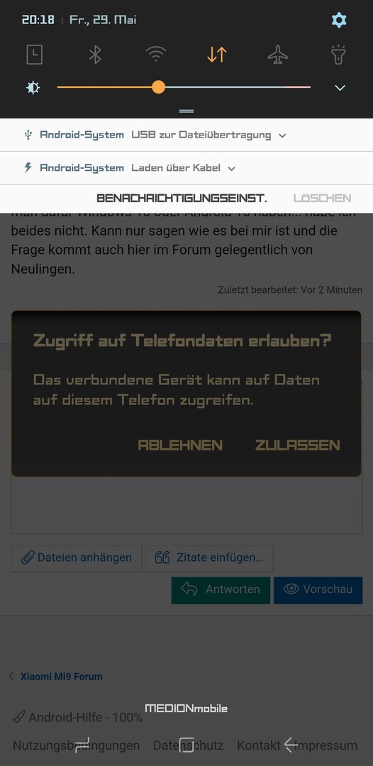

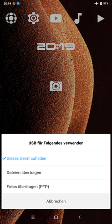

Bei welchem Hersteller geht das denn? :confused2: Bei meinem Xiaomi als auch Samsung gibt es keine Zusatzoption die das Bestätigen bei Anschluss an den PC überspringen kann... MTP ist Standard bei Smartphones aber bestätigen muss man es dennoch, das hatte ich aber ja schon geschrieben. 🤷‍♂️

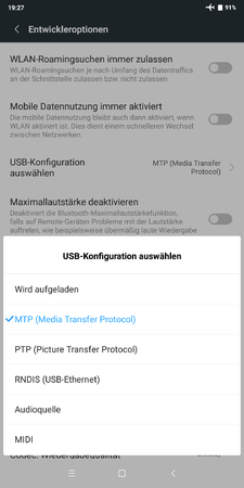

Es ist aktiviert, die Abfrage oben in der Benachrichtigung erscheint aber trotzdem...kann man also ignorieren
Achso, habe natürlich das Mi 9 mit stock EEA. Habe es probiert, ich konnte gleich vom PC aus auf die Daten im Telefon zugreifen.

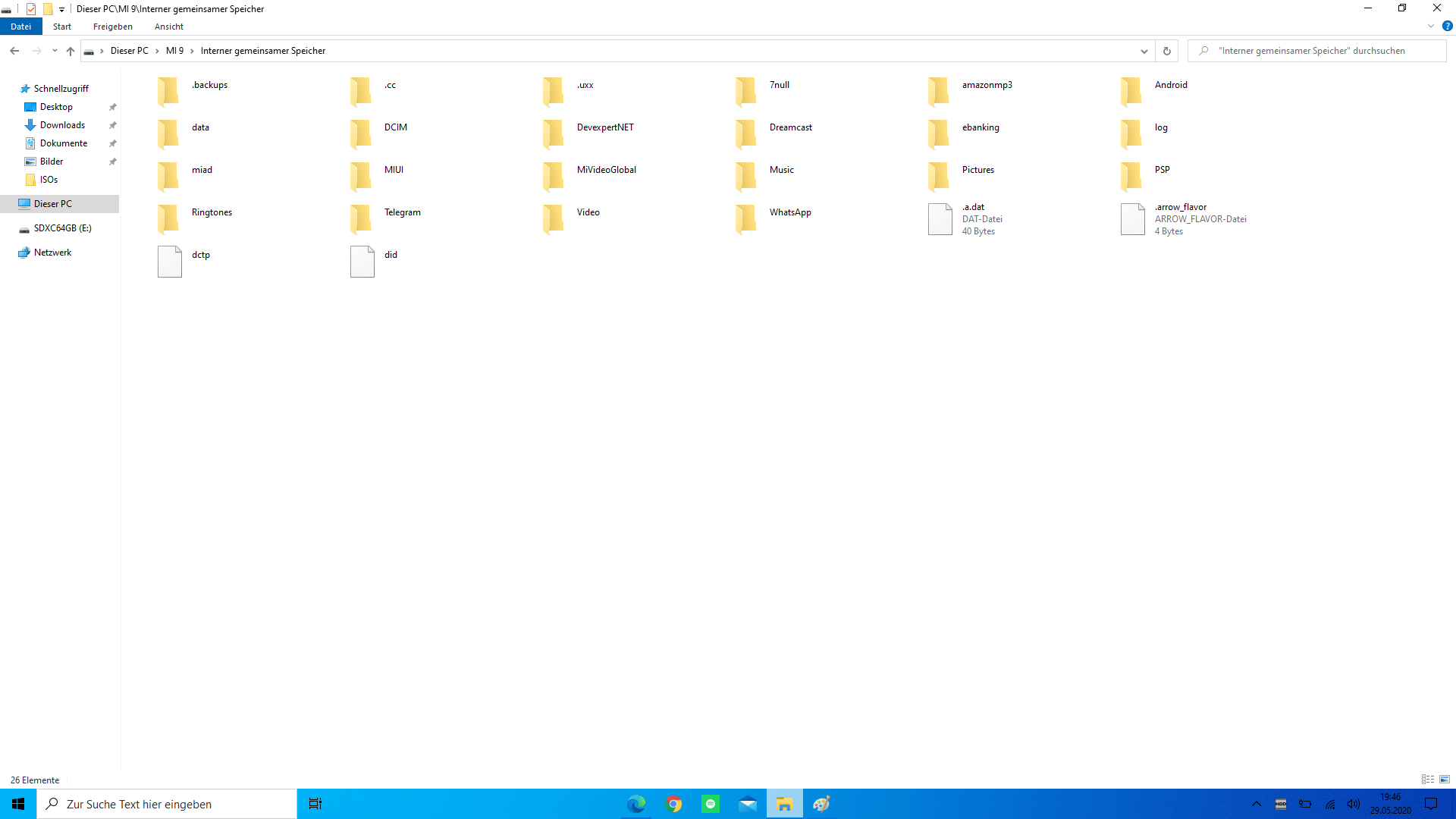

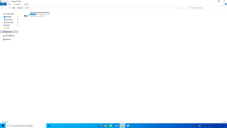

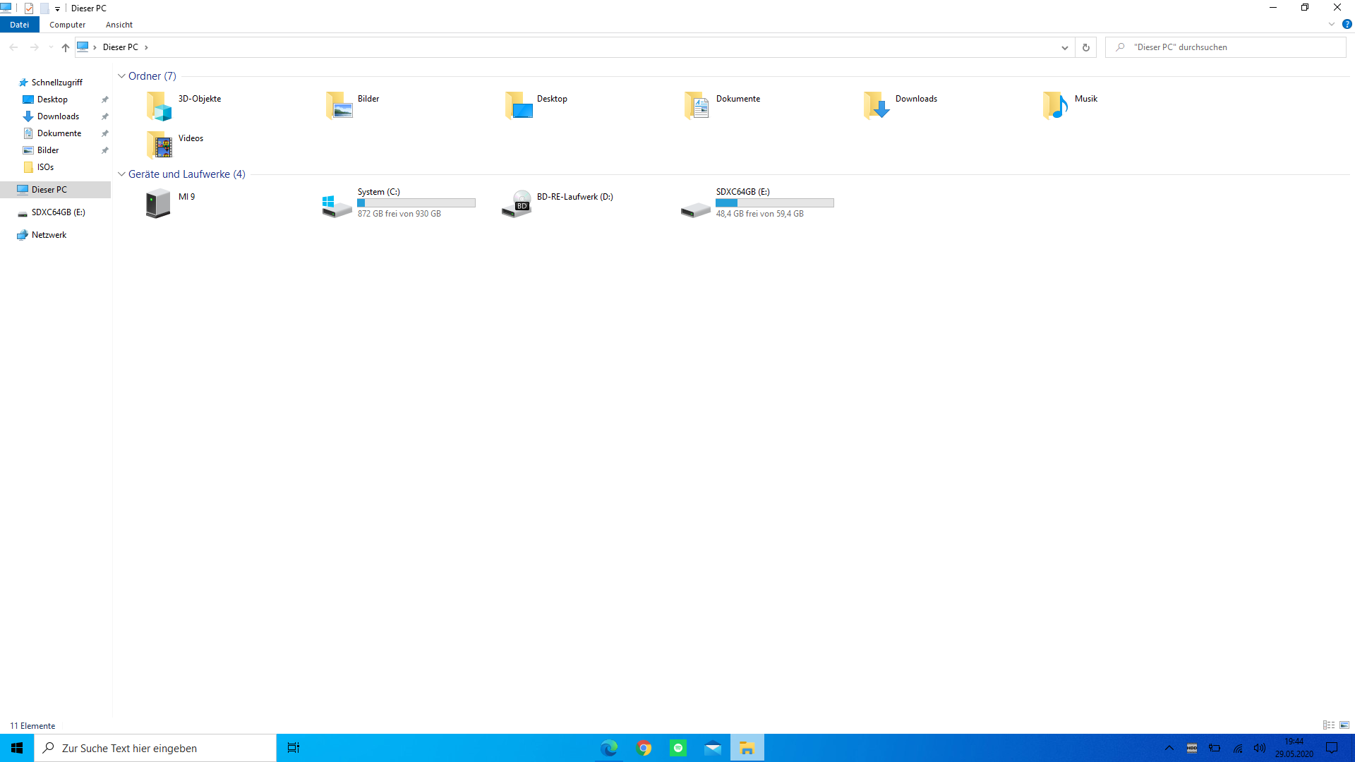

Das ist bei mir nicht so. Es ist ausreichend, dass das Gerät entsperrt ist/wird. In dem Moment erhält der PC Zugriff auf den Speicher. (xiaomi.eu)
Hier als Beweiß:
Hmm vielleicht muss es wirklich entsperrt sein aber jetzt ist Display aus, ich habe immer noch nicht bestätigt und ich kann vom Windows Explorer auf mein Phone zugreifen

Ja, vielleicht hab ich mich falsch ausgedrückt. Wenn ich es mit Bildschirmsperre anschließe, kann ich nicht zugreifen. Sobald ich die Sperre raus hab, kann ich zugreifen. Dann ist es auch egal, ob die Sperre sich wieder aktiviert. Sprich: Mit kaputtem Display wird es wahrscheinlich nicht klappen.
@nate2013
Danke für die Mühe mit den Screenshots, hätte es aber auch so geglaubt aber das hat halt nicht jeder. Evtl. muss man dafür Windows 10 oder Android 10 haben... habe ich beides nicht. Kann nur sagen wie es bei mir ist und die Frage kommt auch hier im Forum gelegentlich von Neulingen.

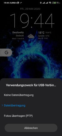

Samsung(Pop Up Fenster)
Xiaomi(Menu in der Benachrichtigungs-Leiste)
